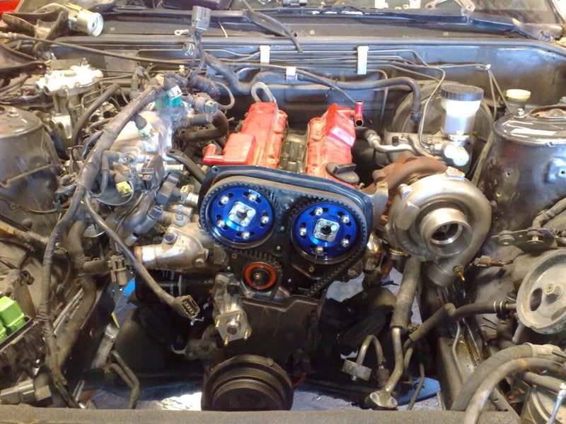

Trondelond Skrevet September 26, 2008 Rapporter Share Skrevet September 26, 2008 Tror dette kan bli bra jeg :D Satser på å montere ferdig motoren i morgen. Skrevet 23.02.08. Her går det unna, Gunda :D Lookin' good forøvrig! ;) Siter Trondelond Lenke til kommentar Del på andre sider More sharing options...

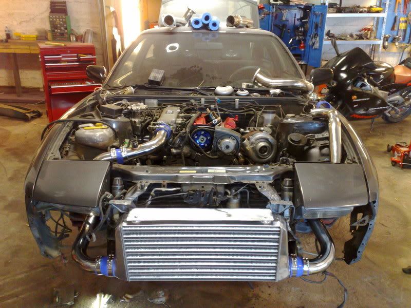

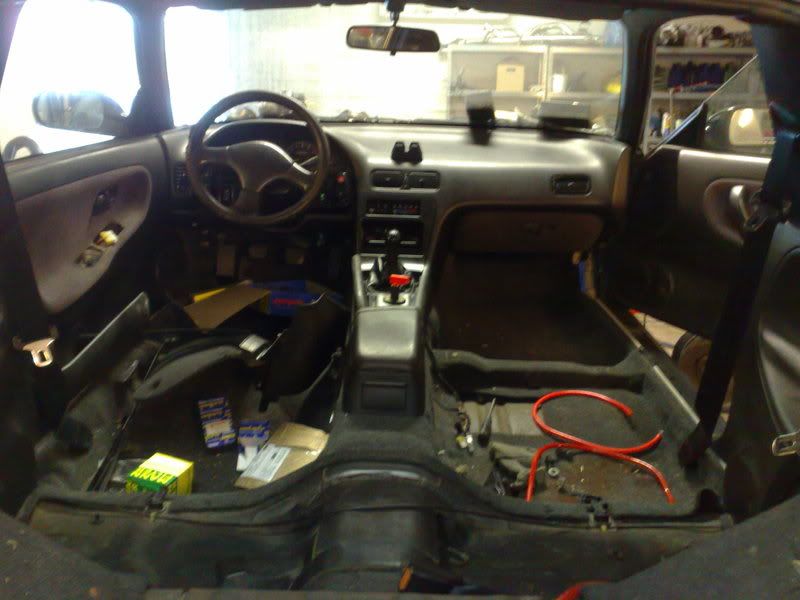

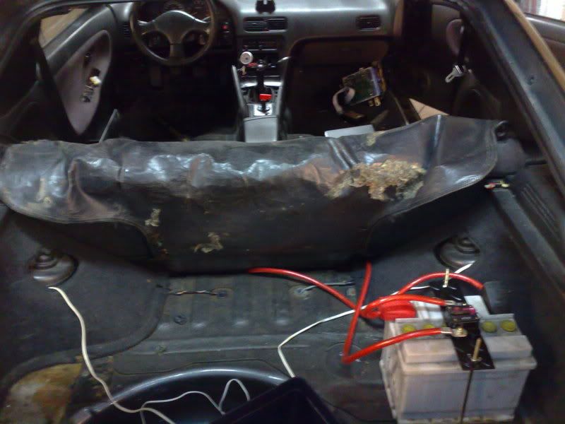

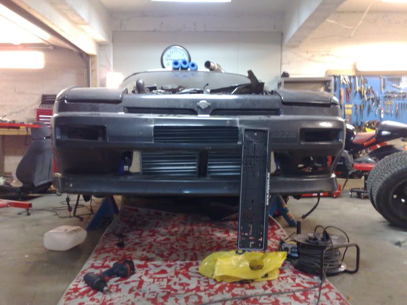

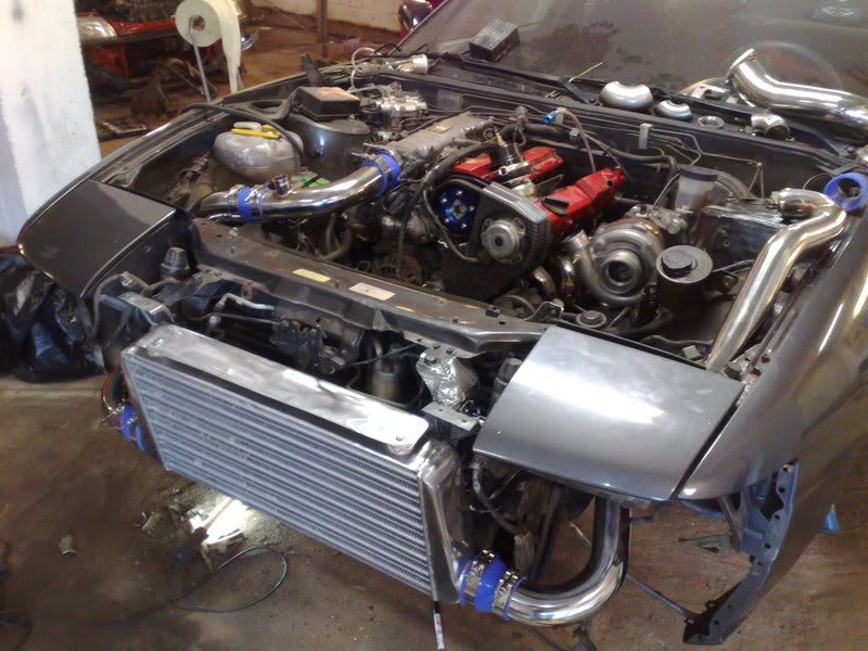

cRxXx Skrevet Oktober 4, 2008 Forfatter Rapporter Share Skrevet Oktober 4, 2008 Nå gjennstår det stort sett bare og få sveiset en del eksos deler. :D Har flyttet batteriet til bagasjerommet (med hovedstrøms bryter i midt konsoll). Laget større åpninger i frontfanger (inkl bak skiltet ;)) Montert stort sett alt i motorrommet. Og sikkert masse mer :p Siter Nyborg Garage http://nyborg-garage.no Ta en titt!! Karl Kristian Nyborg Bli venn med Nyborg Garage på facbook å hold deg oppdatert med hva vi holder på med := Trenger du noen til og fikse bilen din så ta kontakt! Lenke til kommentar Del på andre sider More sharing options...

cRxXx Skrevet Oktober 4, 2008 Forfatter Rapporter Share Skrevet Oktober 4, 2008 Har forøvrig justert kam-drevene enormt mye etter egne specs. Vedlig spent på å teste ut det på dyno :D Siter Nyborg Garage http://nyborg-garage.no Ta en titt!! Karl Kristian Nyborg Bli venn med Nyborg Garage på facbook å hold deg oppdatert med hva vi holder på med := Trenger du noen til og fikse bilen din så ta kontakt! Lenke til kommentar Del på andre sider More sharing options...
