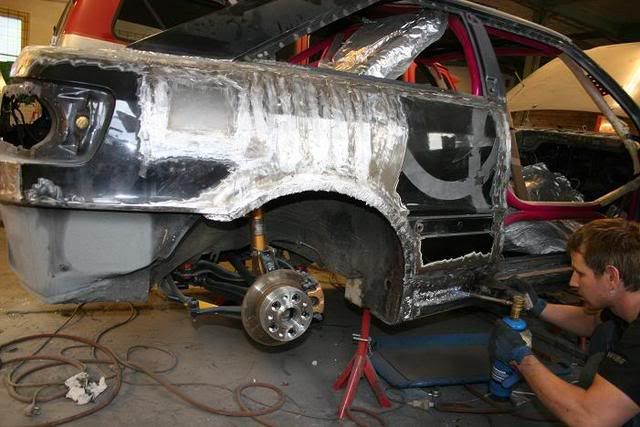

Flater som skal tinnes MÅ VÆRE slipa reine overflater...Blankt metall...
Berafix får du på http://www.gasolin.no eller wurth...
Varmes til det flyter ut og drar fort over med papir for å få bort smusset..
Tinn, SKAL VÆRE karosseritinn... annet funker ikke...:flushit:
Forme "spaden" får også kjøpt på nevten firma i forskjellige utførelse...
SKAL ligge i olje eller allerhelst syrefritt fett, isbox med liten skomgummidott, er en fin lagringsplass for tresleivene...:thumb
Prøvd mye men slik som rørleggere bruker på rør er fint, lang tynn flaske)propan) med tynn tut...
eller acetylen/oksygen brenner...
Karosserifil...
plutselig ferdig, slipe over med 80 og rondell, tynt lag muring, å så er det klart...

Det biter ikke skikkelig på sandblåst flate!!
2... Er jo tullete å ha vann borti her når det er blangtmetall, ikke sant??
3 ALDRI hatt noe problem med at papiret henger fast...
4. Har ikke "funnet" bilder da det ligger en prosjekt tråd på linken om du orka å se på den...:thumb
side som du som lærling kanskje burde se litt på...
