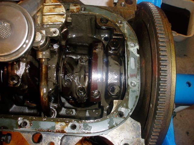

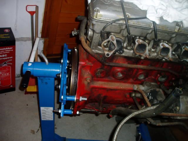

Heiv av gear kassen på delemotoren, og ser at det er STOR forskjell på svinghjulene.
Her er bilde av B21 motoren(se svinghjulet)
Og her er delemotoren
hvorfor er det så mye større på 23 motoren??
Kansje det på 21 motoren er dreid av, men hvordan blir det da med cluthen?
Er det svinghjulsføler på ET motoren?
tenkte jeg skulle bruke gir kassen som er i 740en nå(m46)
Noen som har noen tips eller innspill?

Går fint an å bruke m46 og svinghjulet på b21.. Eneste er at du må ha ny lamell og trykkplate til det svinghjulet. Går altså ikke an å bruke det fra 23.. Ser ikke ut som om ET-motoren din har svinghjulsføler nei.. Da er det masse hull i svinghjulet.

Ok, takker for svar, det er ikke ET motoren på siste bildet altså, det er en B23A eller noe sånt(er forgasser)
Hmmm så da kan du altså ikke sette en m46 direkte over på en
B23A?
jaja i verste fall får jeg ta svinghulet fra ET motoren når jeg hiver den ut.
Hadde håpet å beholde den mest mulig komplett, for å overhale den sånn at den er klar til å settes inn hvis B21 ryker:)

Kjørte med et slikt svinghjul på en b230k jeg.. Med m45 kasse.. Kjørte med samme kassen på en b23a med slikt svinghjul du har på din b21.. Så det går nok å bruke det lille tynne..

Ok , det greit, så da har altså ET svinghulssensor, da får jeg ta å skifte svinghjulet over når jeg hiver den ut.

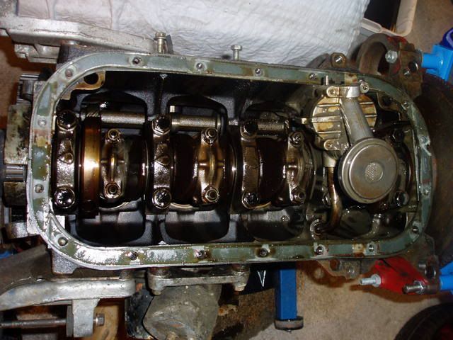

Jeg tok av toppen ,
det var litt rust i ene sylinderen(motoren har stått i et par år), tok ut det stempelet , men det så helt greit ut.
Stemplene sto det Mhale og volvo i .
Ser ut som veiva har vert balansert, for det er borret i skinkene.

Tjo og hei. B21 av "nyere" årgang har såkalte M-staker. Tåler massevis. Kjennes igjen ved at det står M på dem i store enden. Hvis du skal bruke Motronic sprut som står på ETen, må du ha en tapp på svinghjulet til posisjonsgiveren. Det er det ikke på det flate B21 svinghjulet, men det kan jo mekkes til. Jeg borra og gjenga inn en M6 skrue så nært kanten jeg tørte, og filte til hodet sånn passe. Funker kalas! Bare husk å få rett clutch til rett svinghjul så er det ingen problem med hverken kasse eller noe. Ellers må du huske på at B21en har ikke hull til oljereturen fra turboen i blokka. Hvis det er en AT som du sier har den vel en stuss på bunnpanna? Har forøvrig en B230ET blokk som må overhales hvis det er interessant...

Ser jo en del lettere ut det svinghjulet på AT motoren så skulle jo brukt det, er det nøye med plaseringen av den M6 skruen da?
Kan det ikke bli ubalanse i svinghulet da?
