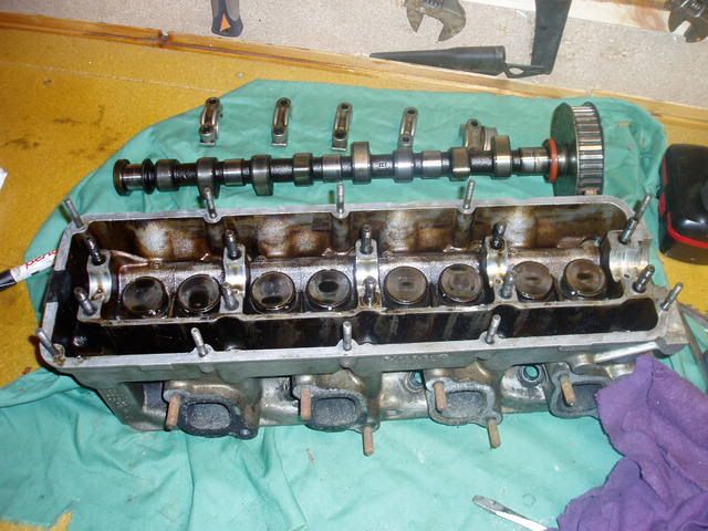

jeg har lyst å beholde orginal toppen til AT motoren likevel, har kikket på den og den er bra , det står A kam i den.
Men jeg vil mangle signal fra kammaksel på den motoren når jeg setter den i 740en..
Må hjernen ha signal fra kamakselen eller?
tenkte jeg bare kunne bruke den sidemonterte fordeleren?
Hvordan blir dette i forhold til elektronikken??

viss du skal ha ET maskin med AT blokk og topp, så trenger du ikkje noe på kammen, du har jo svinghjuls sensoren til det,
også ein ting til^^ viss det er ET maskin du skal ha så har du elektronisk tenning;) så da trenger du bare ein fordeler, også selger du den du har til meg, trenger den sårt på ein AT maskin som eg har ståandes:D

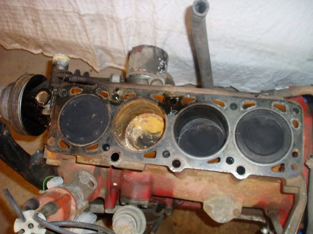

Har vasket blokka og toppen, driver å sliper ventiler og honer sylindere, men syl no 3 har ett merke jeg ikke får vekk, ser ut som motoren gar gått litt magert og at det er smeltet litt der, har hont masse og skal hone mere til jeg får den nesten helt vekk, er litt redd for at det kan bli litt olje forbruk hvis jeg ikke får den vekk.
Sånn så den ut når jeg begynte med den...
Har bestilt stempelringer, blant annet; topp pakning ramme lager og veivlager og doble race fjerer av SPM i sverige.
Noen som har erfaring med dem?

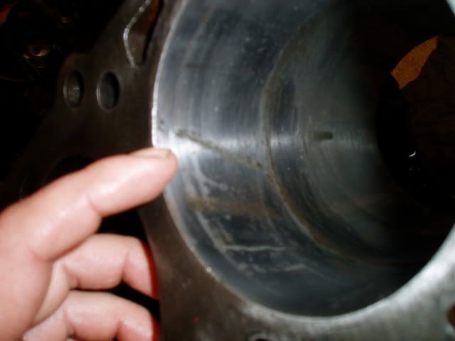

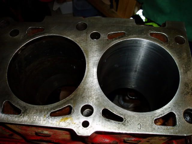

Har ett dillemma her nå, ser jo ene sylinderen her er det spor i som jeg ikke får med honing.
Tror ikke jeg gidder å borre blokka for det er dyrt, er irriterende for jeg har jo allerede montert veiva med nye lagere og stempler med nye ringer og veiv lagere.
Hva sier dere , kan jeg kjøre med den sylinderen sånn eller må jeg borre eller finne meg en ny blokk?
Kan jeg ta en helt vanlig B21 blokk med 92 borring å sette inn stempler og veiv bunn panne etc. fra den jeg har, hvis jeg finner en med finere sylindere?
Håper noen har noen innspill , skal jeg fortsette med den blokka eller kaste den??
