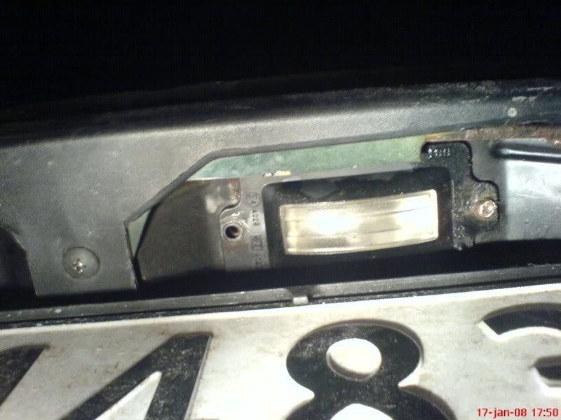

Hvordan får jeg av denne bolten?
snoemann
1. Jeg er så lei nå.
2. Jeg har ikke tilgang på strøm eller powertools
3. Det er fryktelig trangt der, får såvidt tanga rundt den.
4. Hodet på den er så sprøtt at skralle glipper over, selvom det er riktig størrelse
5. Stjernetrekker fungerte heller ikke, da det sa knas og det ikke var spor igjen plutselig.
Slå på en tolvkantet kopp, eller en som er 1mm mindre. Og så skru forsiktig av.
Evt. finn en kopp i tommer,da kan man finne noe som er i mellomdimensjoner,sånn som f.eks. 3/8-tomme. Den er 9.52mm.. :)

Prøv å ta tak med en avbitertang. Den gnager seg jo inn i stålet slik at du får ordentlig tak. Gå aldri ut av huset uten flatt skrujern, avbiter, tommestokk og lommelykt..
Utrolig hva man får til da.
Ta av skiltet slik at du får bedre plass....
Regner med at batteridrill faller inn under powertools, hvis ikkje er det ett alternativ.
Evnt knekke skiltlyset av skruen og bare lime det oppi igjen etter du har byttet pæren.

Mitt beste tips er som mange har sagt før meg. Mindre kopp, også gir du skruen ett godt "kakk" først slik at det løsner.

Sånn pærene er skiftet, men fikk aldri av boltene, fant ut at de to på det andre skiltlyset var like fast-rustede, så dette blir å ta nærmere våren. Hadde ikke ork til å ligge lenger ute på våt asfalt i regn\sluddværet. Endte med å skru av hele det svarte plastdekselet skiltet er festet i, selvom det tydeligvis er meningen å skru av fangeren for å få av denne. Var litt knot kan man si, men det gikk. Så jeg kom til på baksiden av skiltlysa og fikk byttet pærene.
