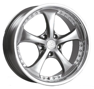

-Berntsen- Skrevet Januar 17, 2008 Rapporter Share Skrevet Januar 17, 2008 har bestilt meg felger til min golf nå og lurer derfor på hvor mye jeg skal senke den. har ikke fått felgene enda siden de blir handlaget. er ikke sikkert jeg får de felgene jeg har bestilt men jeg skal ha samme dimensjon på eventuelt andre felger. dimensjon: 205-40-17 og mitt spørsmål er hvor mye jeg kan senke bilen for og få det godkjent og hvor behagelig/ubehagelig det er og kjøre med. har vurdert 60/40 men vet ikke om det blir for mye. Siter VW Passat 01 Mod Volvo 850 94 Mod (X) Volvo 240 87 Mod (X) Volvo 240 83 Mod (X) VW Golf 3 96 Mod (X) Lenke til kommentar Del på andre sider More sharing options...
hantler Skrevet Januar 17, 2008 Rapporter Share Skrevet Januar 17, 2008 drit fine felger. betaler du for de a? anbefaler justerbart senkesett.. jeg kjøpte det, kjekt å ha det litt høyere nå på vintern enn på sommern..vil ikke si noe ang hvor mye du kan senke, det er jeg ikke sikker på..vent med det til du har fått felgene Siter Buckle up! Lenke til kommentar Del på andre sider More sharing options...

-Berntsen- Skrevet Januar 18, 2008 Forfatter Rapporter Share Skrevet Januar 18, 2008 drit fine felger. betaler du for de a? anbefaler justerbart senkesett.. jeg kjøpte det, kjekt å ha det litt høyere nå på vintern enn på sommern..vil ikke si noe ang hvor mye du kan senke, det er jeg ikke sikker på..vent med det til du har fått felgene må ut med 25000 med dekk. da har jeg 25% rabatt. ok. men er ikke justerbart senkesett ganske dyrt a? Siter VW Passat 01 Mod Volvo 850 94 Mod (X) Volvo 240 87 Mod (X) Volvo 240 83 Mod (X) VW Golf 3 96 Mod (X) Lenke til kommentar Del på andre sider More sharing options...

hantler Skrevet Januar 18, 2008 Rapporter Share Skrevet Januar 18, 2008 jeg kjøpte fra nbs, som altså er de som har senk.no;) kjøpte fk settet til 5700. golf er lavere bak slik at det er kjekt me justerbart slik at du kan senke mer forran. jeg senka mye mer forran for å få den rett! bilen blir også stivere:) dyre felger ass:P Siter Buckle up! Lenke til kommentar Del på andre sider More sharing options...
-Berntsen- Skrevet Januar 19, 2008 Forfatter Rapporter Share Skrevet Januar 19, 2008 veit de er litt dyre men har veldig lyst på dem. har funnet meg et greit senkesett på autospar.no senker 40-85mm foran og bak. men som nevnt tidligere så venter jeg med og bestille senkesett til jeg har fått felga mine :D Siter VW Passat 01 Mod Volvo 850 94 Mod (X) Volvo 240 87 Mod (X) Volvo 240 83 Mod (X) VW Golf 3 96 Mod (X) Lenke til kommentar Del på andre sider More sharing options...
