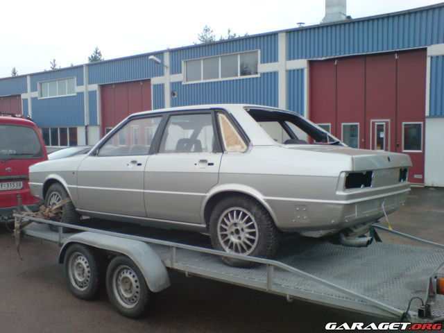

Kjøpte en gammel audi 80 quattro for snart 2 år siden som egentlig nesten bare har stått. Den har den gode 2,2i 5`ern og det solide quattro systemet. Bilene begynner å bli veldig sjeldne nå, så vanskli å få tak i deler, men har fått kjøpt en 90 quattro delebil, så nå har prosjektet satt litt fart. Den vil delvis bli ombygd til 90 siden 80 delene er vanskli å få tak i. Bilen var dårlig i fronten, så ble mye mer arbeid enn tenkt med den. Bilen blir altså rettet opp og lakkert. Videre er det å bytte innredning og få alt til å fungere slik at den kan bli godkjent. Masse arbeid på den, men håper på å bli klar før snøen blir borte. Må jo prøves på vinterføre!

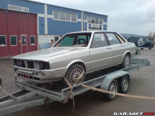

Bilen en stund etter kjøpet

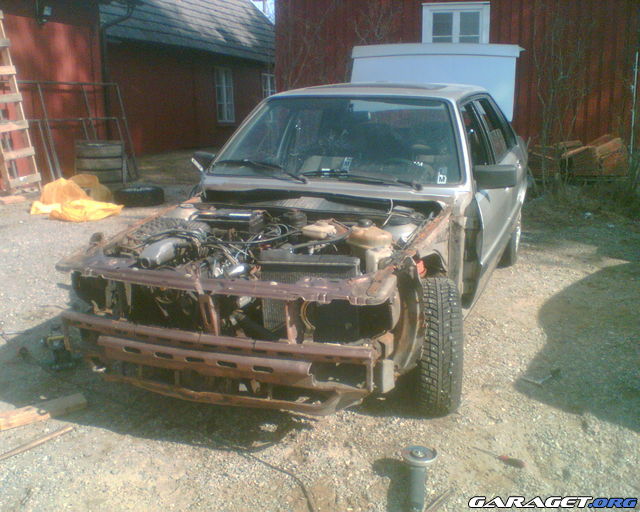

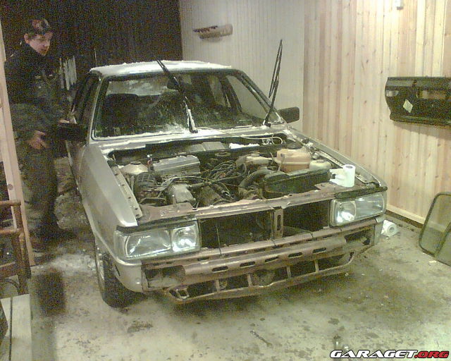

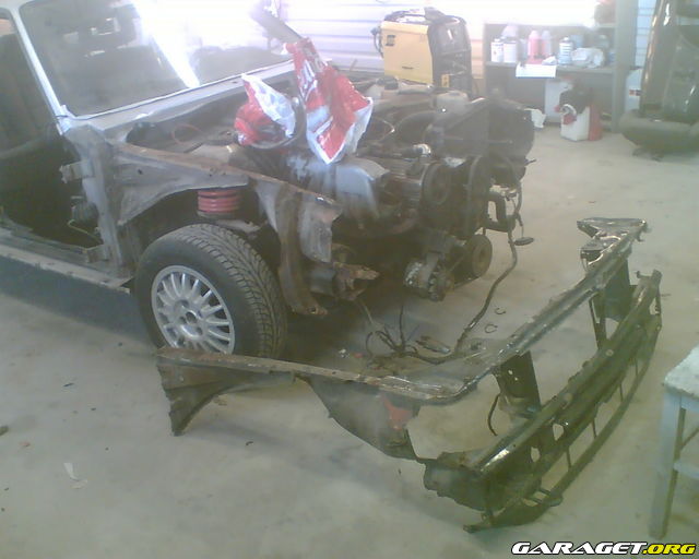

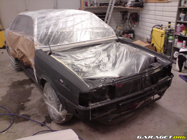

Ribbet fronten ned

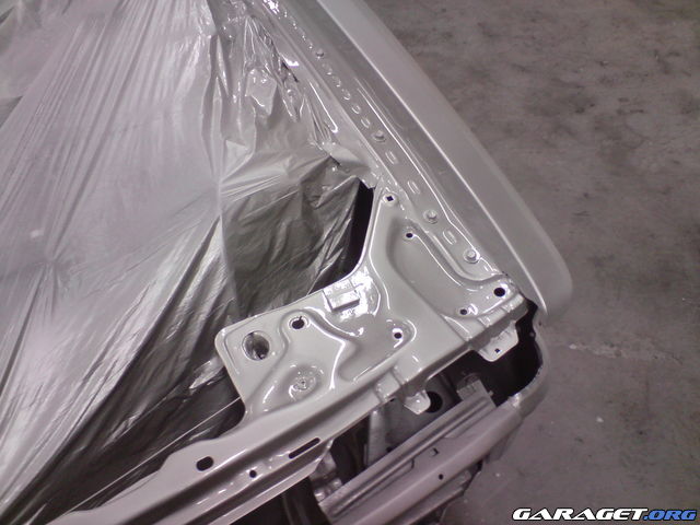

Bytte av frontplate og litt til som var dårlig på bilens front. Dette ble tatt fra 90 delebilen

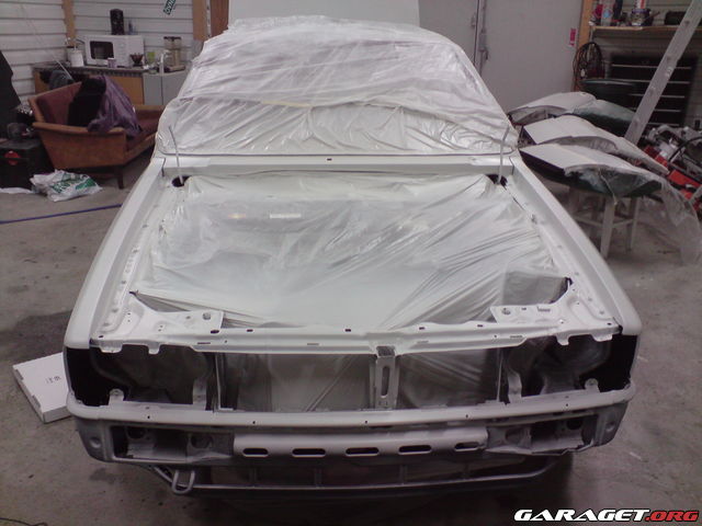

Ny front på maskert og klar for slipegrunning
Fronten slipegrunnet

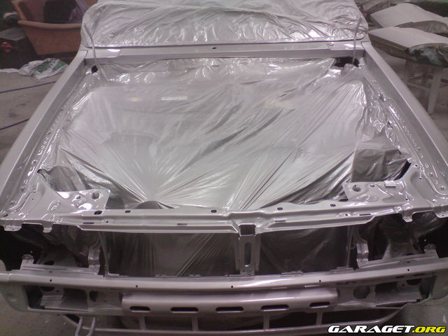

Motorrommet lakkert, bilen vil fortsatt bli sølgrå

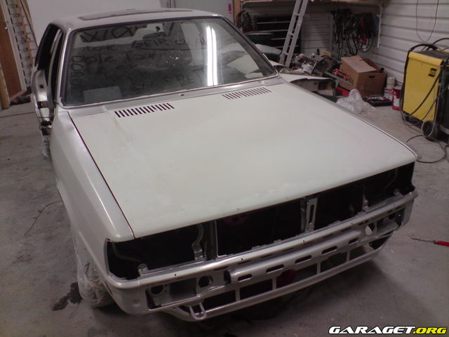

Panseret slipegrunnet og montert

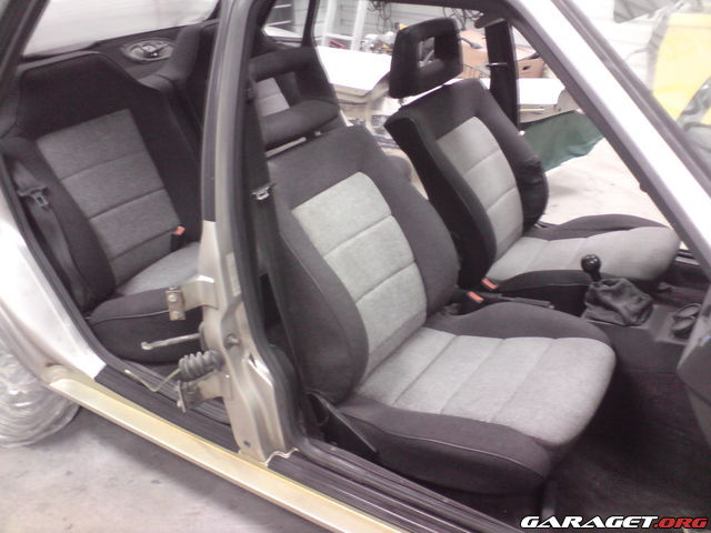

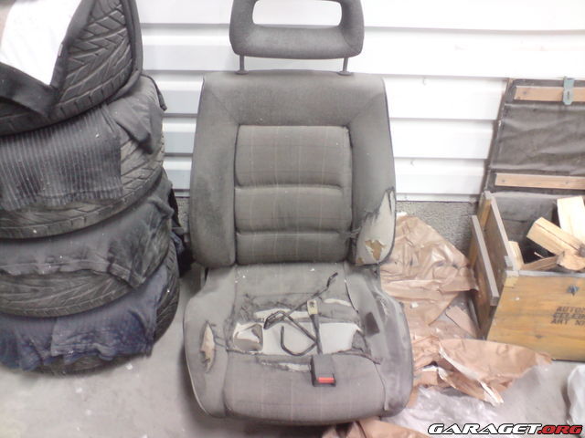

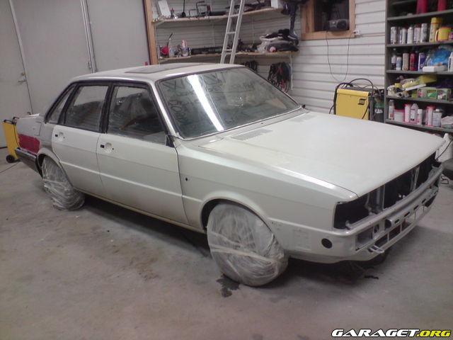

Interiøret i bilen var noe slitt
Interiør fra audi 90 quattro montert, inklusive belter. Stolene måtte sveises litt om i understellet for å passe.

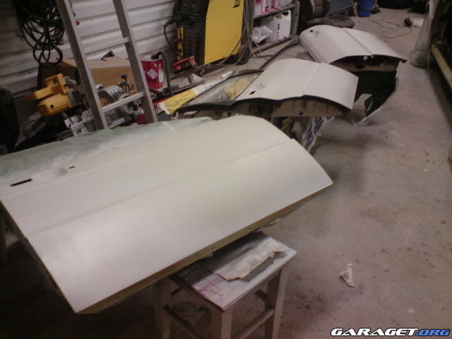

Dørene slipegrunnet
Dørene montert

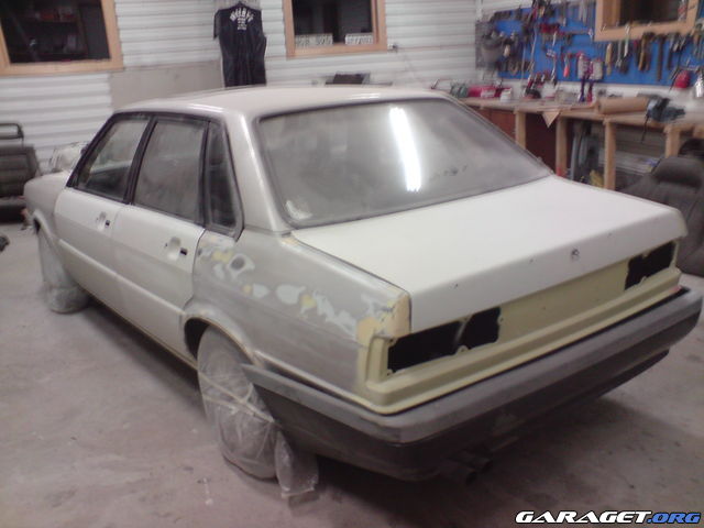

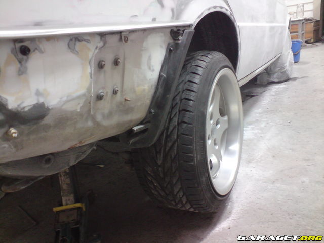

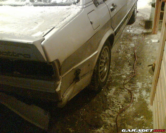

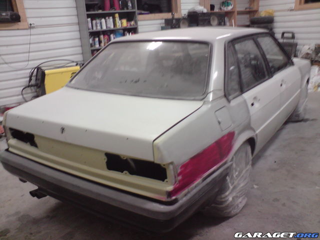

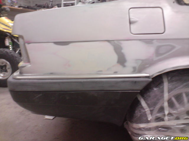

Prøver å rette opp bakskjermen. Har hatt på litt lakk for å se hvor jeg pusser og hvor det er for lavt.
Er ikke så langt igjen til lakkering, bakskjermene og taket er igjen. Trenger også hjelp til hvordan man får 90 bakfangeren inklusive lister til å passe på 80 bakenden med de smale lampene? Har sett dette før, eller bruker de bakfanger fra en annen modell? ser lik ut 90 bakfangeren hvertfall. Takker for hjelp.

Ja sant det, blir nok 90 deler nå og så får jeg se hva jeg får samla sammen av 80 deler senere tror jeg. Bare jeg ikke ødelegger noe der bak ved å bygge om til 90 fangeren. Noen som vet hvordan jeg får på denne med lister?

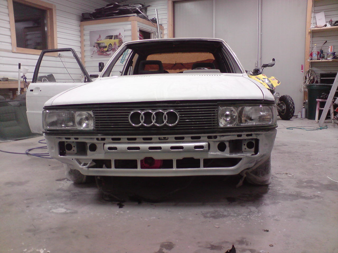

Har skjedd litt til i garasjen, har tatt ut front og bakvinduet og våtslipt litt slipegrunning samt prøvmontert fronten.

Bakskjermen er klar og støtfangeren er endelig tilpasset bilen.

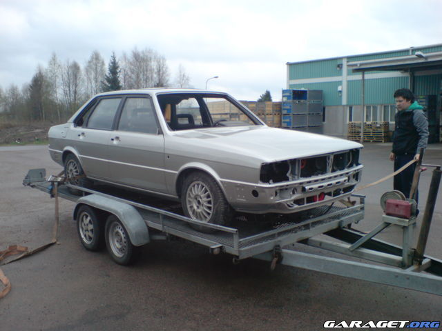

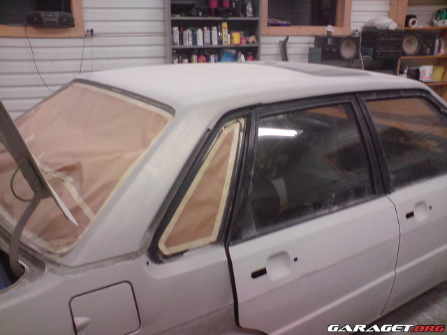

Tatt ut frontrute, bakrutene og mattet ned taket

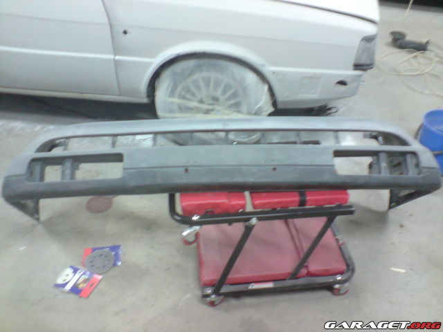

Nye støtfangeren som skal på nedpusset
