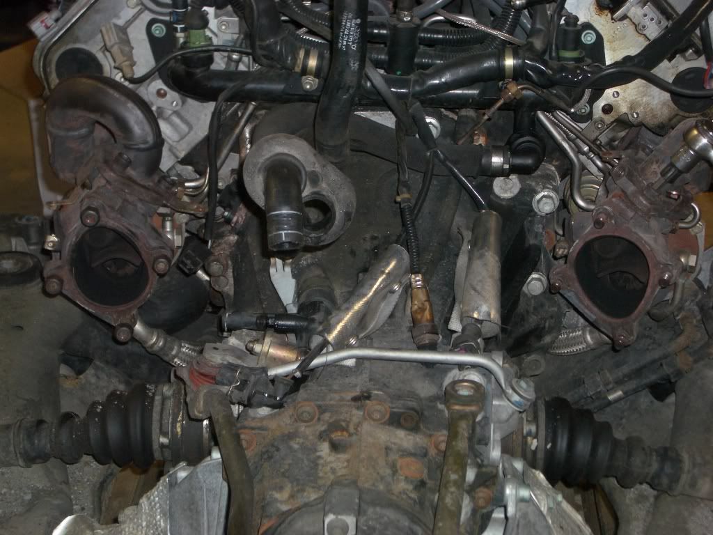

Idag fekk ej med go hjelp fra Jon Arne ned motor og girkasse, Etter endel mikkmakk so demonterte vi dei gamle turboene, monterte nye dyser, bensintrykk regulator, grønn temp sensor og satte ihop den nye luftmengde måleren..
Skulle av med kassa og men manglet selfølgeleg 12kant verktøy til å løyse drivakslene, so det får eg ta imorga..
Har også avtalt plansliping av svinghjulet, so håper å montere på igjen ny clutch og skru på igjen kassa tirsdag..
Her er litt bilder også:)
Motor på vei ut..
Motor ute JIPPIIII
Motor bakafra,dei mørke hulla er turboene:)IMGP2443.jpg
Dei gamle og dei nye, gamle turboene var faktisk tighte og fine visst noken treng k03 so er mine til salgs
Nye MAF huset
Veldi fornøgd eiger, gjordt masse på en søndag:)
Trur ikkje clutchen skal bli noke problem:)
