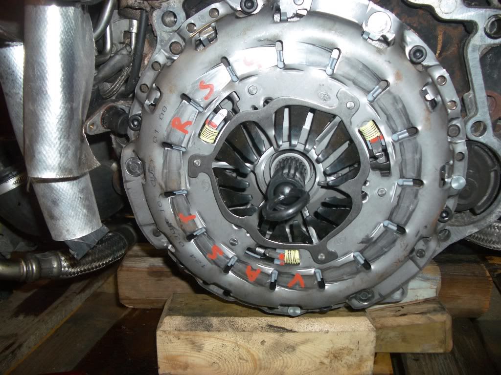

Nye clutch og trykkpplate montert og sentrert
