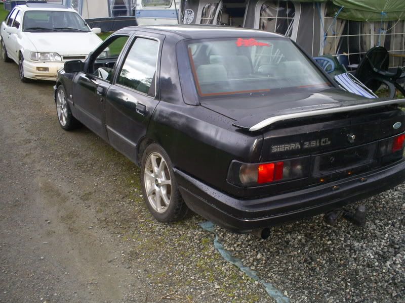

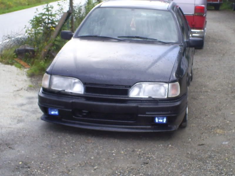

sierra24v cossi Skrevet Januar 22, 2008 Rapporter Share Skrevet Januar 22, 2008 89mod sierra 2,9i 24v vert gjort mye med bilen for den ble posta her. har prosjekt tråd på fastford. bilen er org levert med 2,9i 12v så den havna det twin turbo på, så gjekk den motoren hjem til gudene så en ny 12v ble satt inn og tok samma turen den å. så da bestemte eg meg for og bygge en skikelig gjennomført is Turbo i den men kom over en 2,9i 24v cosworth motoer til en fornufti penge så den blei handla om montert sist helg og det funker bare helt vannvitti bra. her blir det gjort mye fremover.. det som er gjort er: bytta fra 2,9i 12v twin turbo til 24v cossi motor. forsterka cossi clutsh senkesett 2,5" eksos Rs sjørt cossi vinge og bakfanger Rs leppe fra scorpio foran.(ikke helt ferdi) Det som skal gjerast er: bytte alle foringer i forstilling.har gule poly. liggende. heil lakering. byte dører på h.side pga rust.(eneste rusta som er på bilen) bakrute senker. legge opp motor el nett skikeli.er bare kasta samme i en fart for at den skal ver kjørbart. bygge stereo.skal ikke vert noe stort men kun fin lyd og en eller 2 12" tips og komentarer er alltid kjekt.. :) Siter 89 sierra 2,9i 24v cossi Lenke til kommentar Del på andre sider More sharing options...
