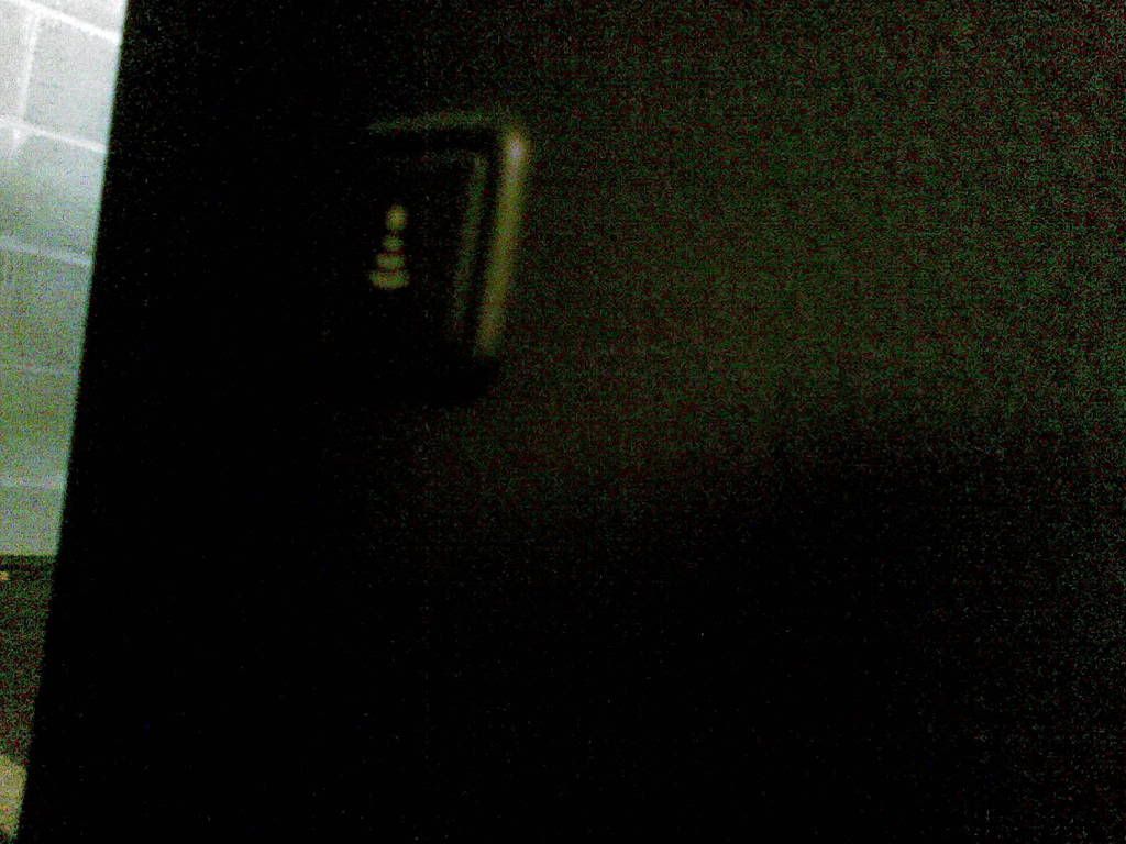

Elendig kvalitet på mobilen min!! men men
det er en kupe detektor. den kan slåes av eller på slik at alarmen ikke reagerer på bevegelse i bilen hvis du f.eks har bikje eller unger i bilen.
