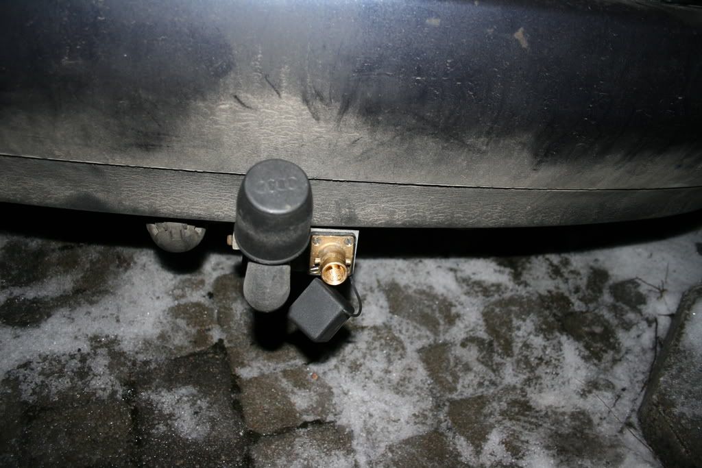

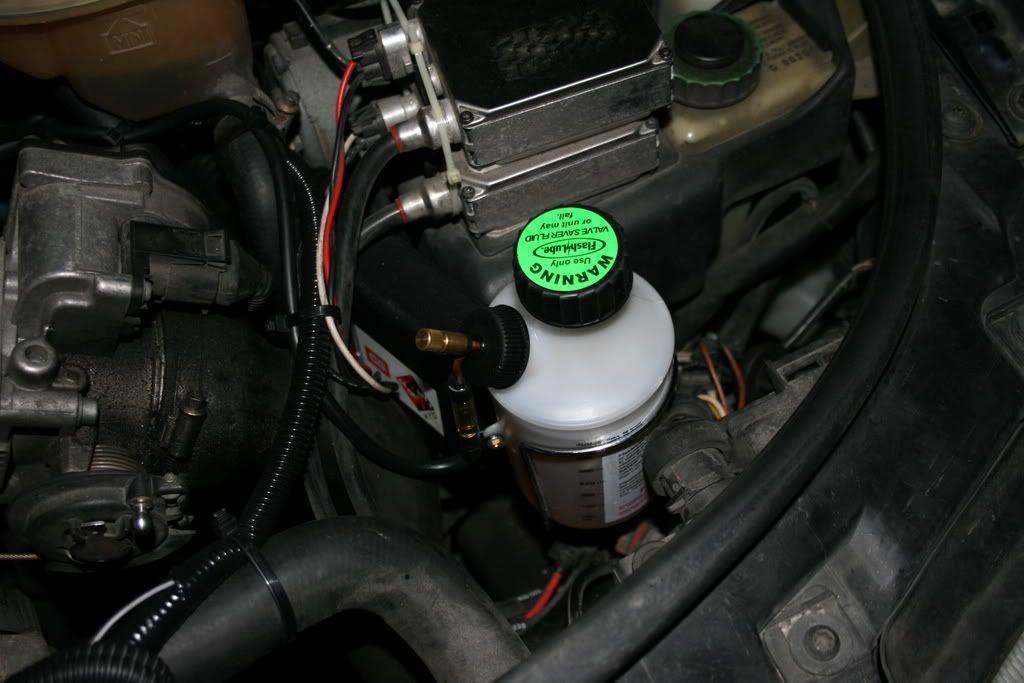

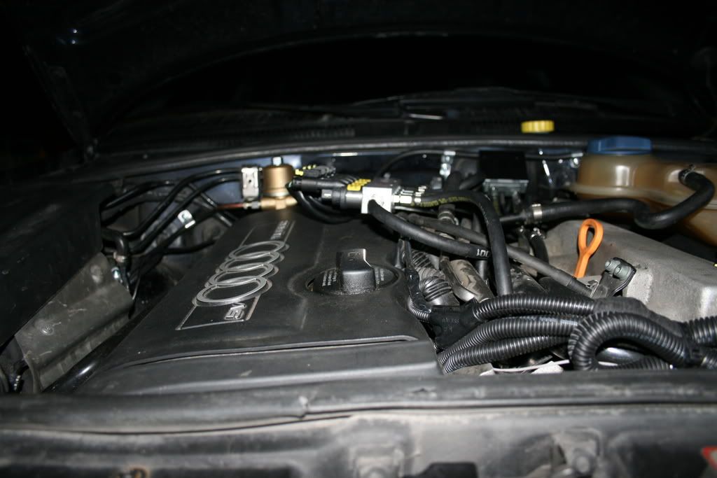

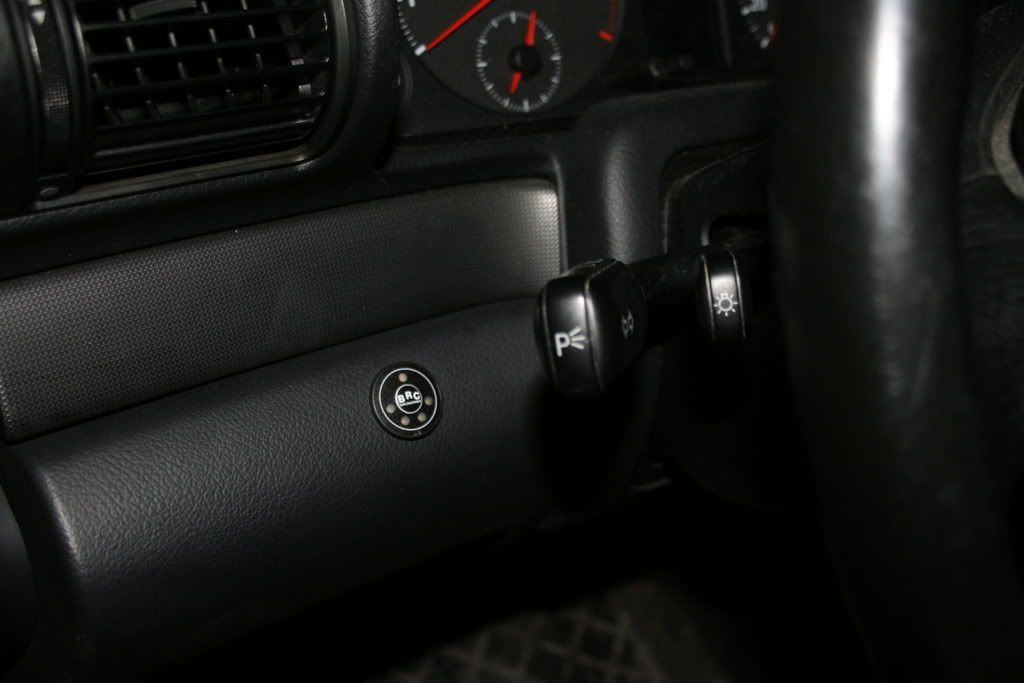

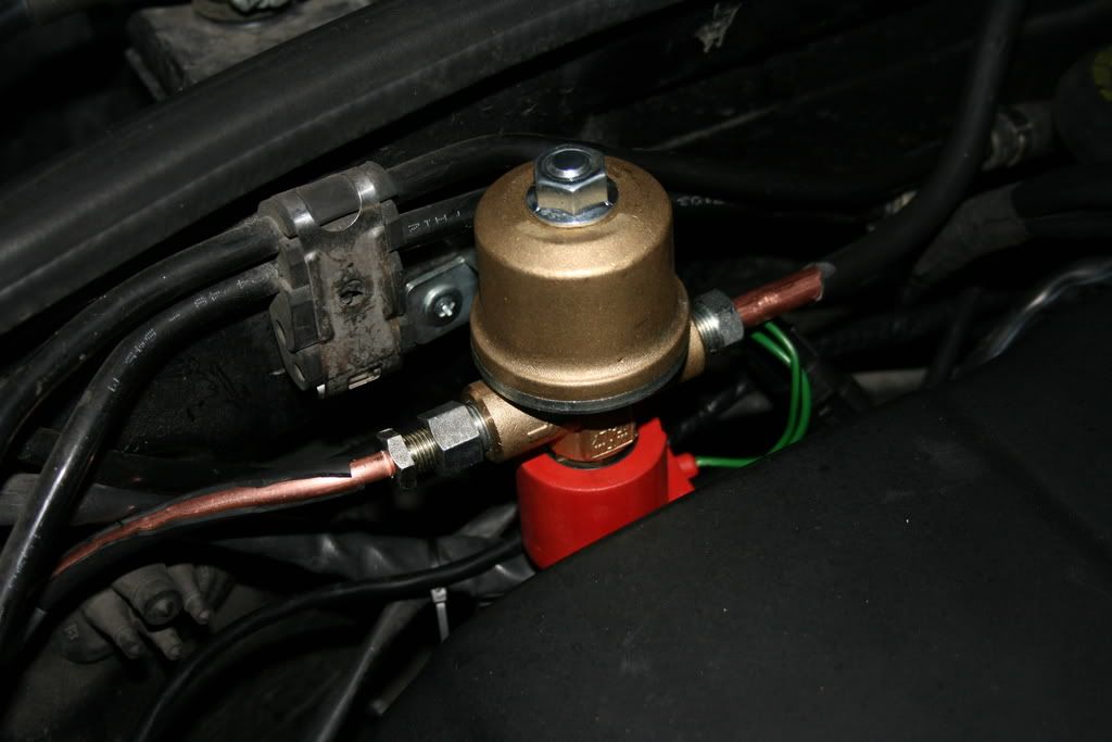

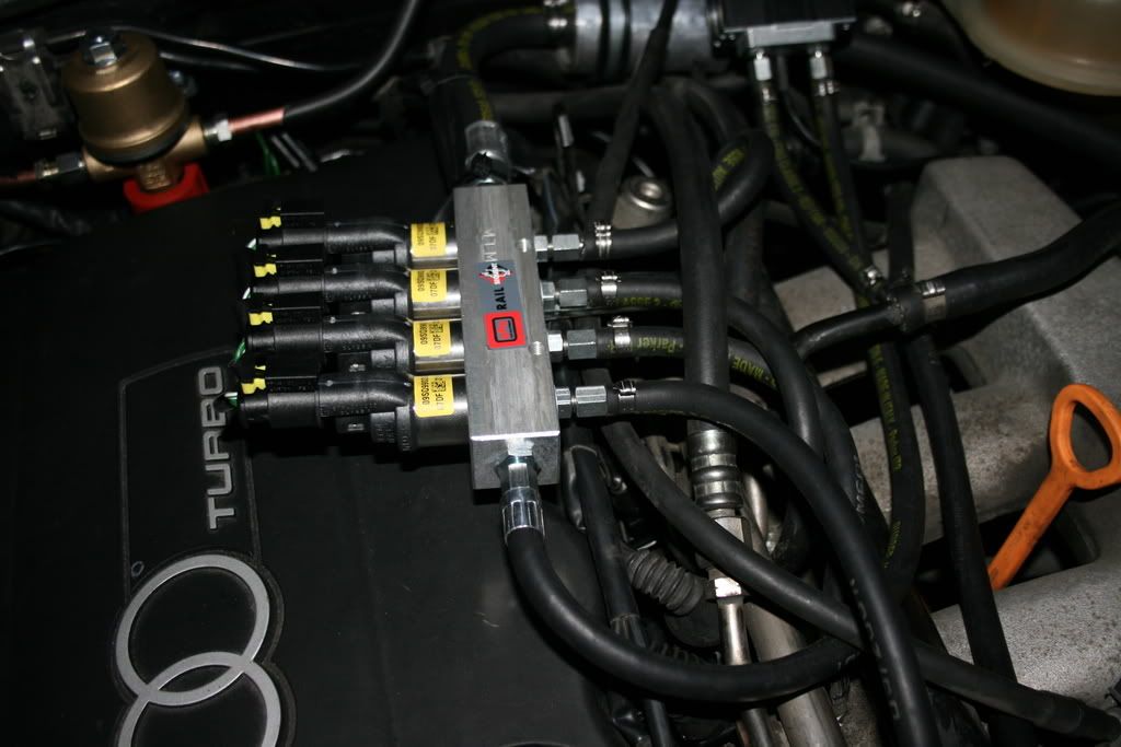

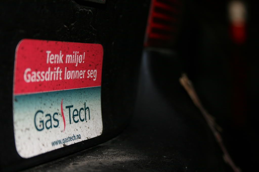

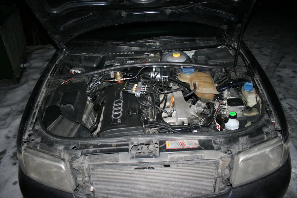

LoW RiDeR Skrevet Januar 24, 2008 Rapporter Share Skrevet Januar 24, 2008 Fikk i går tilbake bilen fra ombygging, og nå går den på gass :) I tillegg til bensin selvfølgelig :) Forventningene mine var ikke særlig store (bortsett fra pengebesparelse), men jeg må si jeg ble positivt overraska. Bilen gikk iallefall ikke noe dårligere enn på bensin, og forbruket ser ut til å ligge omtrent som på bensin. Nå har jeg riktignok bare kjørt 6-7 mil, så målegrunnlaget er ikke så stort enda. I tillegg til å gå ganske bra så eksisterer ikke humpe/nøkkinga som kommer når jeg kjører på bensin. Jeg tenker at dette tyder på at gassen ikke bryr seg om lmm sine signaler eller noe sånt? Prisen på gass ligger på rundt 5,5-6kr så besparelsen er stor for de som kjører litt.. Jeg selv pendler til jobb, så gleder meg til å minke drivstoffregninga :) For å være objektiv kan jeg jo nevne de negative sidene med å bygge om: 1- Mister reservehjul 2- Gassfordeler lager stygg tikkelyd (høres ikke inni bilen) 3- De setter klistremerke på bakluka :deng angry2 Ventilsmøring: (Kan så vidt skimte fordamperen langt nedi der også) Sikkerhetsventil: Kontrollpanel: :P Påfylling: Klistremerke: :drunk: Siter Addicted to Ebay. Lenke til kommentar Del på andre sider More sharing options...

klyde2000 Skrevet Januar 24, 2008 Rapporter Share Skrevet Januar 24, 2008 Uansett vil du jo ha brukt 25000kr. Det er jo som esbandos sier veldig mange tanker med bensin. Men hvis du kjører 40000km i året skjønner jeg investeringen. Hadde vært gøy å sett noen bilder av hvordan dette ser ut, kan du slenge ut noen av motor og bagasjerom ? :) Siter [X] Audi A4 1.8T 1997 Avant Lenke til kommentar Del på andre sider More sharing options...
LoW RiDeR Skrevet Januar 24, 2008 Forfatter Rapporter Share Skrevet Januar 24, 2008 Stemmer at det koster 25000 uansett, men så lenge besparelse på drivstoff pr mnd er mer enn jeg betaler i avdrag pr mnd så sparer jeg på det fra dag 1. Jeg har jo ikke casha ut en krone enda. (Tipper jeg har kjørt 40 000km innen neste sommer) Fikk igjen bilen i går kveld så har ikke fått tatt bilder enda. Skal fikse noe snart. Kanskje iløpet av dagen. Siter Addicted to Ebay. Lenke til kommentar Del på andre sider More sharing options...
LoW RiDeR Skrevet Januar 25, 2008 Forfatter Rapporter Share Skrevet Januar 25, 2008 da var bilder lagt til (i første post):bump Siter Addicted to Ebay. Lenke til kommentar Del på andre sider More sharing options...

_eSOo_ Skrevet Januar 31, 2008 Rapporter Share Skrevet Januar 31, 2008 det med å bygge om til gass er jo såklart lurt det men syns de kunne gjømt det litt mer i motorrommet ... den ventilsmøreren var ikke serlig pen der den hang å slang.... ville gjort dette hvis jeg hadde hatt en nyere bil Siter - Audi coupe quattro typ85 - Audi A4 02 modell 1.8Tq Avant x Audi A4 96 modell 1.8Tq Avant Lenke til kommentar Del på andre sider More sharing options...
LoW RiDeR Skrevet Februar 1, 2008 Forfatter Rapporter Share Skrevet Februar 1, 2008 det med å bygge om til gass er jo såklart lurt det men syns de kunne gjømt det litt mer i motorrommet ... den ventilsmøreren var ikke serlig pen der den hang å slang.... ville gjort dette hvis jeg hadde hatt en nyere bil Klart det ikke ser spesiellt pent ut, men jeg driver ikke å stiller ut bilen heller :) panseret åpner jeg kun ved behov så da driter jeg i det egentlig. Det med at du skulle gjort med med en nyere bil skjønner jeg ikke helt?.. Det er ikke mer lønnsomt da.. Hvis ikke du tenker å bytte ut bilen i nærmeste fremtid da. Har nå kjørt litt i underkant av 100 mil på gass og ligger på ca 7kr pr mil uten rabatt fratrukket. Dette er jeg knallfornøyd med. Siter Addicted to Ebay. Lenke til kommentar Del på andre sider More sharing options...
