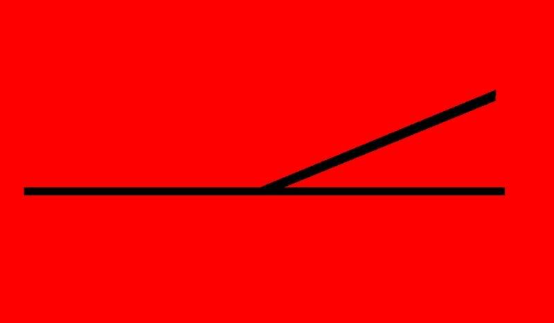

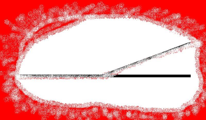

Jeg har netopp hatt om golf lysjustering på skolen hvor jeg fikk 5+ :P så kan vel si noe... Man bør absolutt har et lysjustering apparat! det med en veg tror jeg nok ikke virker, ihvertfall ikke etter EU godkjenning. Men hvis du skal prøve, må du ha et plant område! Du må ha riktig luft i dekkene og du må ikke ha noe unormal last! Kurven skal se slik ut! men er ikke helt sikker på vinkelen...
du må stille inn så den er nøyaktig sånn!
På fjernlysa skal det bare være slik!
