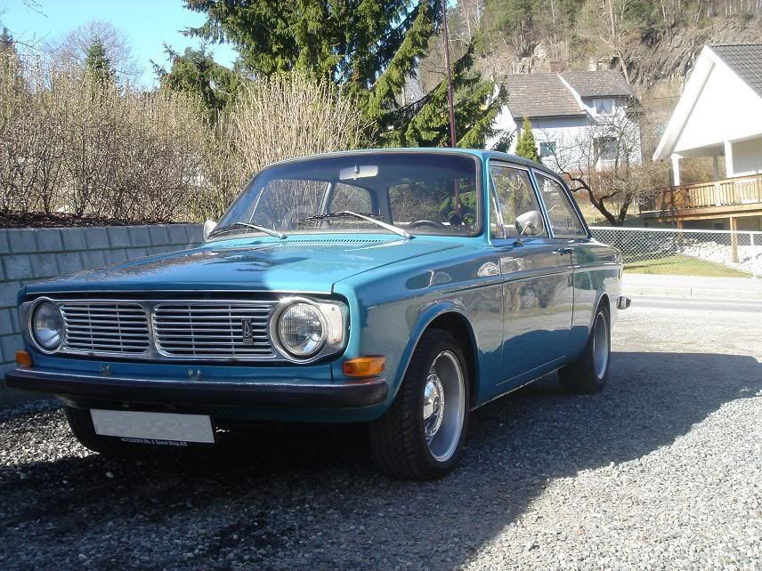

Takker.
Sånn er den i litt større størrelse.
Planen var egentlig å bruke den grønne 145n men det var for mye rust på den. Kom over den blå som passa bedre til mitt bruk nå, og så er det nesten ikke rust så da sparte jeg mye tid og jobb.
