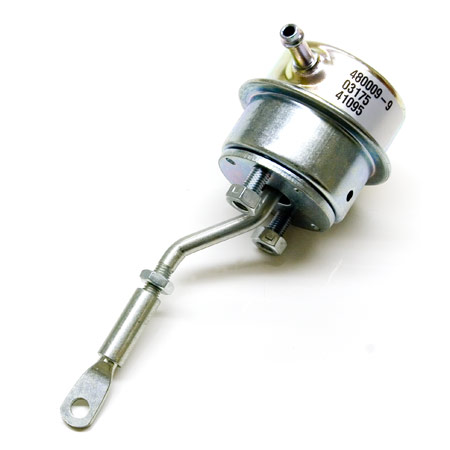

940 turbo 1995 Skrevet Januar 26, 2008 Rapporter Share Skrevet Januar 26, 2008 Hvilke dyser kjører du med da? Har du en skikkelig actuator? Siter http://www.bilforumet.no/900-serien/187233-940-lt-sedan.html Lenke til kommentar Del på andre sider More sharing options...
Crazy-R Skrevet Januar 27, 2008 Rapporter Share Skrevet Januar 27, 2008 Tror du har noe feil iallefall. Har da 1bar på ca 2100-2200 jeg da. Men feil med(treg)actuatoren har mye å si for responsen. Siter www.turbo.as Flest aktive brukere noensinne var 1, 01.01.70 klokka 01:00. HAHA!!! Lenke til kommentar Del på andre sider More sharing options...
maxis Skrevet Januar 27, 2008 Rapporter Share Skrevet Januar 27, 2008 Tror du har noe feil iallefall. Har da 1bar på ca 2100-2200 jeg da. Men feil med(treg)actuatoren har mye å si for responsen. Blir omvendt om actuatoren er treg da. Er den treg får en laddetrykket tidlig og ustabilt/høyt laddetrykk. Siter Lenke til kommentar Del på andre sider More sharing options...
940 turbo 1995 Skrevet Januar 27, 2008 Rapporter Share Skrevet Januar 27, 2008 Med for slapp actuator får du veldig seint og ustabilt ladetrykk. Med en strammere actuator vil du få kjappere og mer stabilt ladetrykk. Siter http://www.bilforumet.no/900-serien/187233-940-lt-sedan.html Lenke til kommentar Del på andre sider More sharing options...
v940tic Skrevet Januar 27, 2008 Forfatter Rapporter Share Skrevet Januar 27, 2008 actuator?? samma som wastegate eller? Siter Lenke til kommentar Del på andre sider More sharing options...
Stian708 Skrevet Januar 27, 2008 Rapporter Share Skrevet Januar 27, 2008 Jepp er det samme som wastegate ja Siter Stian 708Racing Lenke til kommentar Del på andre sider More sharing options...
940 turbo 1995 Skrevet Januar 27, 2008 Rapporter Share Skrevet Januar 27, 2008 Det er nok to forskjellige ting, men de hører sammen. Actuator: Intern wastegate: Siter http://www.bilforumet.no/900-serien/187233-940-lt-sedan.html Lenke til kommentar Del på andre sider More sharing options...
