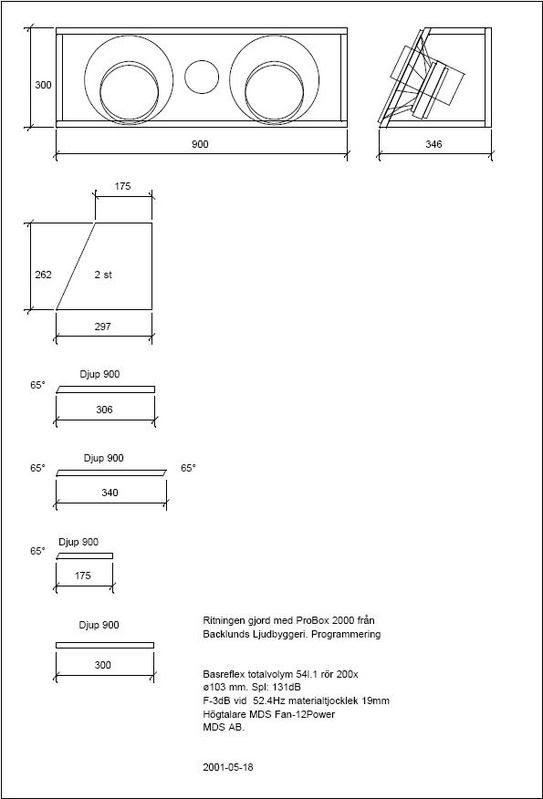

er egentlig det beste jeg har hatt i bilen av kasser. ble no helt annet en å ha en prefabrikert kasse i bagasjen og du verden så plass besparende det var. og reflexen kommer ut gjennom ski luka så du slepper å kutte og styre i hatte hylla men blir bare litt prob med at du ikke får skyvd den helt inn hvis du har nakke støtter men har du 940 nakkestøtter som jeg har skaffa meg så går den helt inn.
og trenger du mere volum så er det bare å gjøre kassa breiere, regne ut og styre hvis du vil. blir ca 15 cm til overs på hver side

Vurderer å lage en kasse som vist på tegningen din :) men lurer bare på hvordan det blir med bassreflexen som kommer inn gjennom ski luka, med tanke på full bil og person i midten bak. går det bra å spille musikk med ski luka tettet av armlenet? noen erfaringer å dele ang. dette? :)
høyden er eksakt og dybden på kassa men bredden er ikke oppgitt
Gikk den kassen inn under hattehyllen uten noe problem?
Jeg har ikke det beste måle verktøyet men kommer til 29cm, derfor jeg lurer, skal bygge kasse for 2x12...
