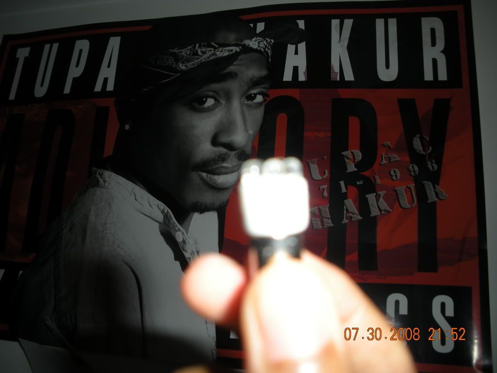

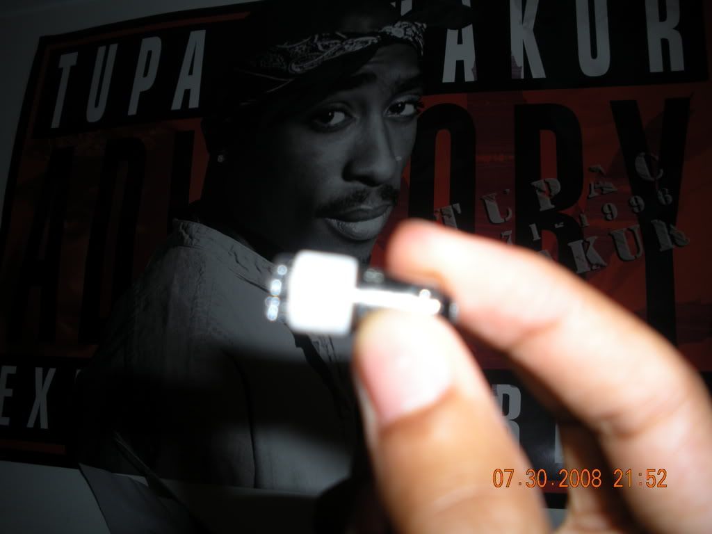

Ja, da har jeg fått svar. For ordens skyld kan jeg nevne at jeg spurte om størrelse på selve pæren i forhold til en orginal parklys pære til Audi B6 (2004). Dvs høyde, bredde og lengde i forhold til en pære fra osram h6w pære.. La også ved bilde for sammenligning.. (skal faen ikke bestille pære som ikke passer :) hehe)
Fikk et "langt og utfyllende" svar:
"They should fit fine, please email me if you have any problems.
Regards
Nathan
Www.aceparts.com"
Jeg tar sjansen, er snakk om 100 kr uansett.. Varen er bestilt.

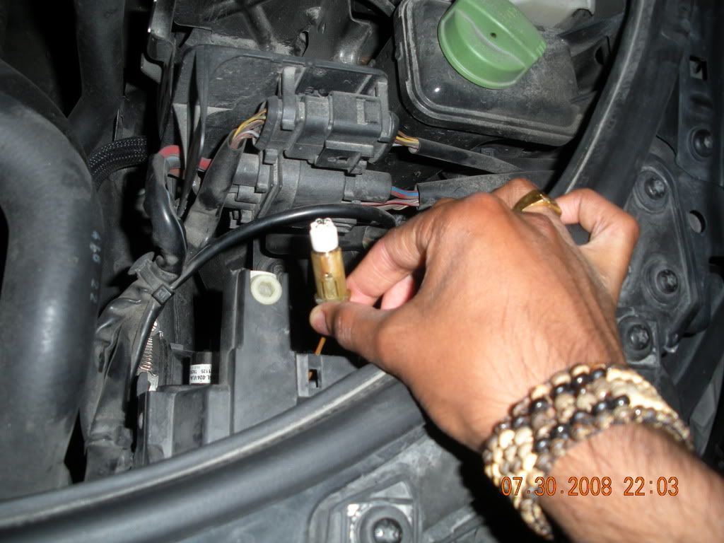

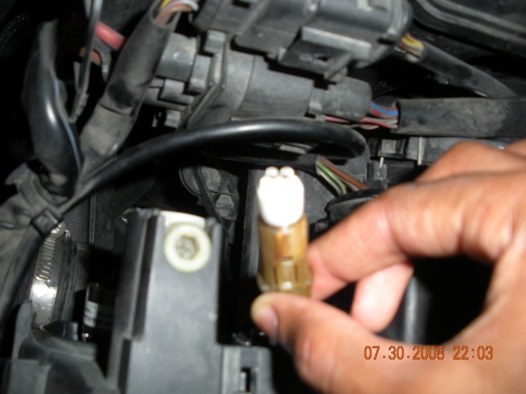

Da har jeg fått led lysene, pærene passet perfekt. Lyset er akuratt som bildet med hvitt lys.. Eneste problemet er at de blinker... Hvorfor gjør de det? Trenger jeg motstand?
Carless
(X) AUDI A4 AVANT S-LINE 2004 1,9 TDI 170HK
(X) VW POLO 1,2 SUN 55HK 2005 - SOLGT
FIS'en sjekker kontinuerlig om pærene er i orden. Den sender strømpulser for å sjekke hvor mye strøm som trekkes, men en diode trekker veldig lite strøm og derfor regner FIS'en med at det ikke er lys i parklyset. Derfor forsetter blinkingen.
Svaret på neste spørsmål er: Jepp!
(Gir ikke FIS'en beskjed om at pæren ikke funker?)
Jo, men jeg har et grøftelys fra hoen som er gåen..venter på nye pærer. Så får den mld hver dag :) Tenker ikke noe over det, hehe... Så da blinker pæren pga impulsene da?
Hvor stor mostand forersten? Kan bare kjøpes på Biltema? Trenger med klemme og alt.. Hva med varmeutvikling? Disse motstandene må bli veldig varme..
