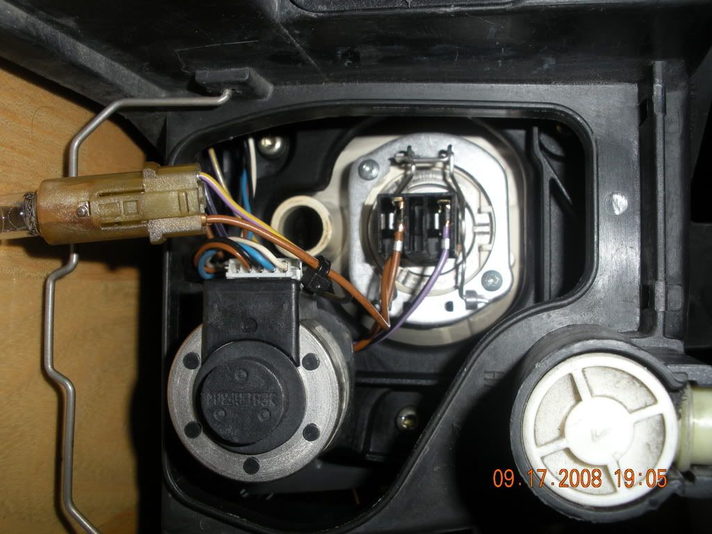

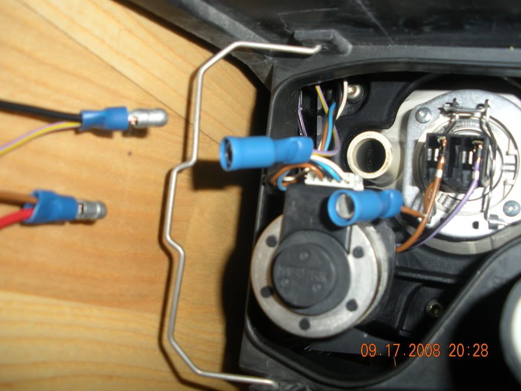

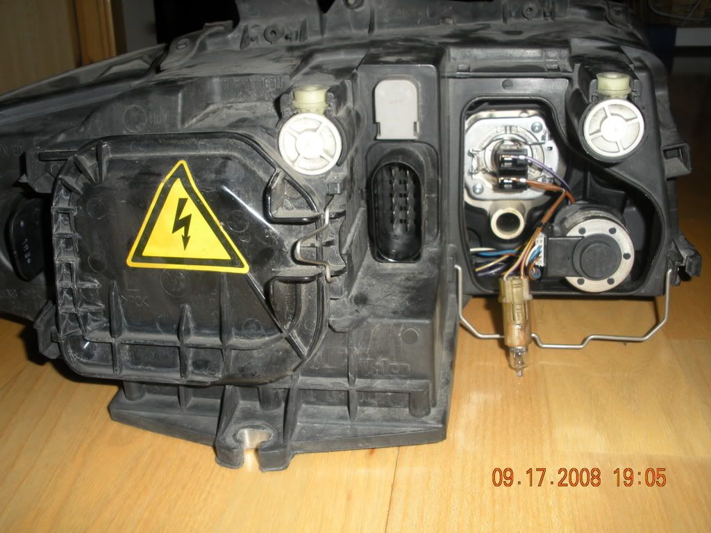

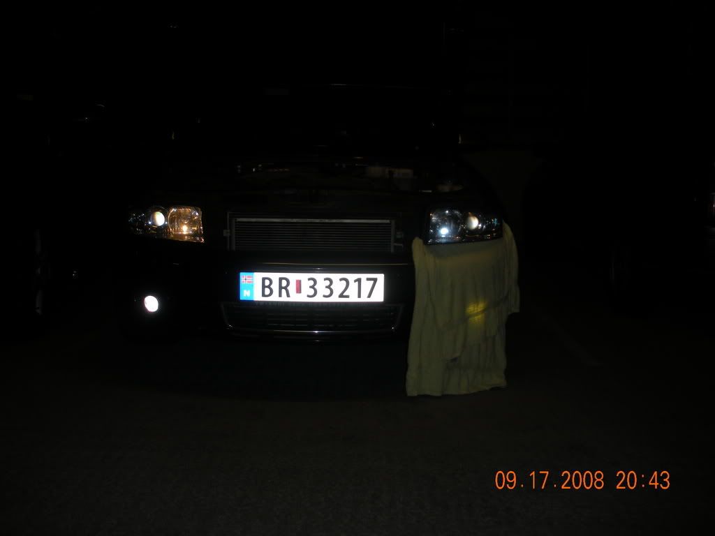

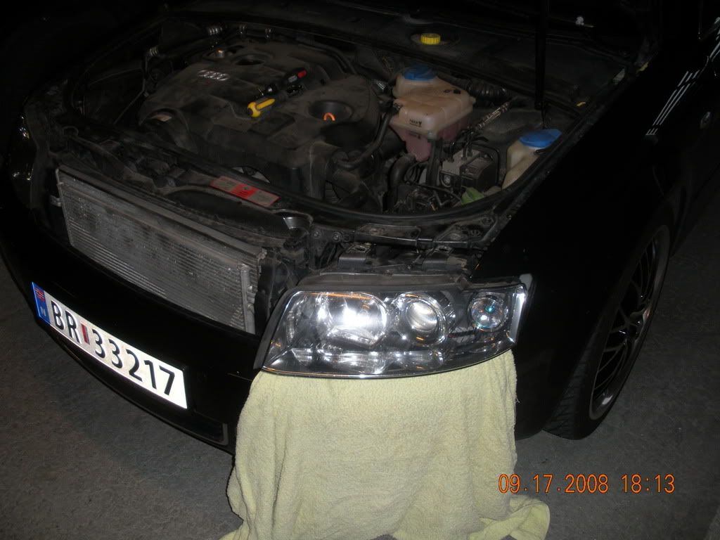

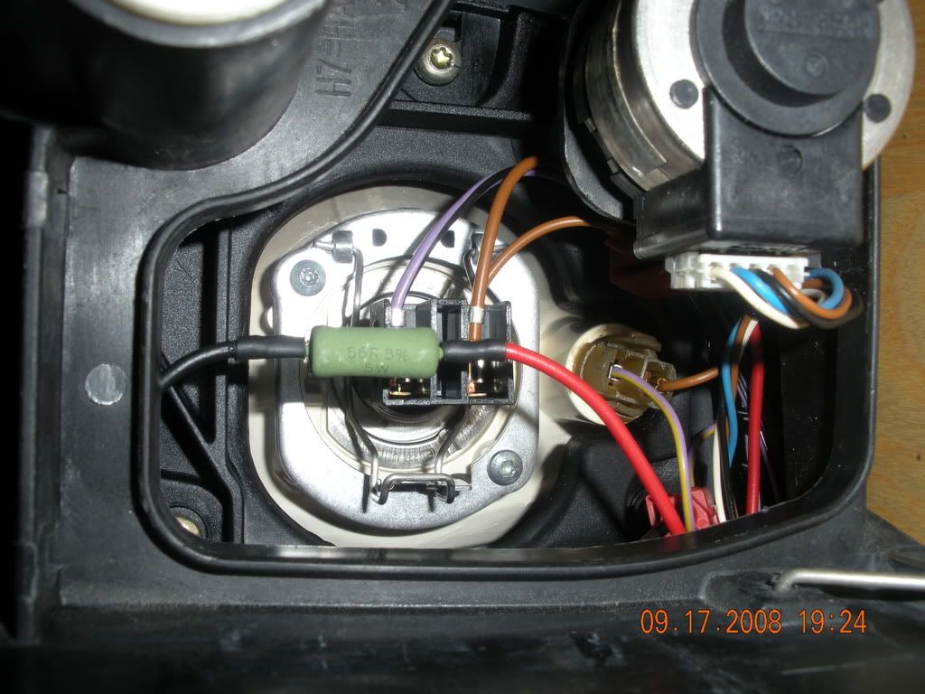

Da har jeg skiftet til diode i den ene lykta...
Medhjelper: Jean D:)

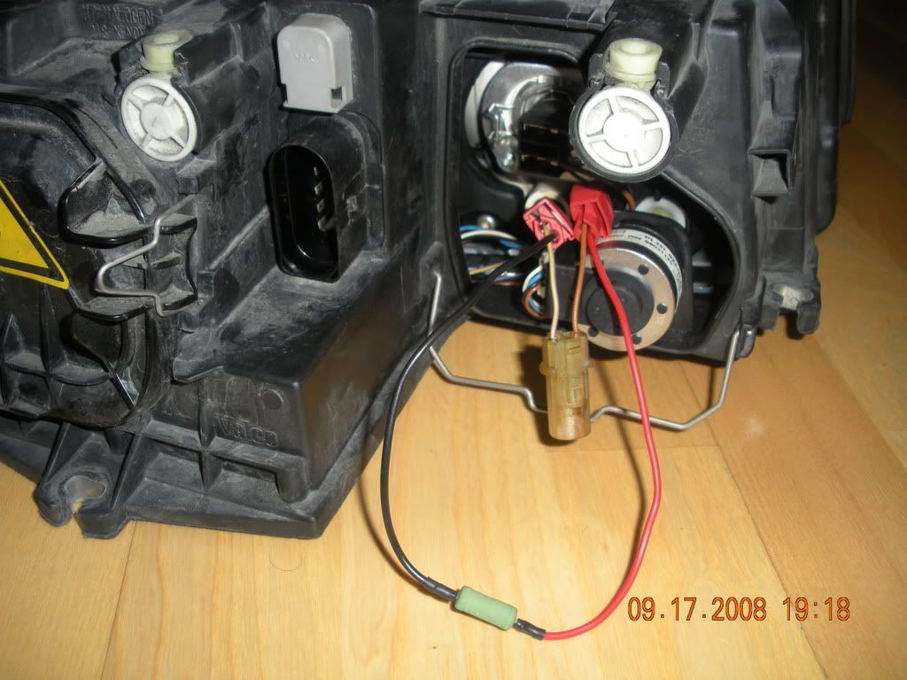

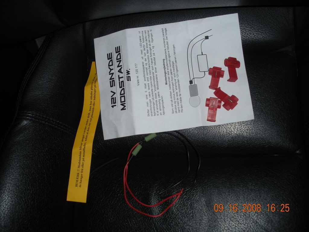

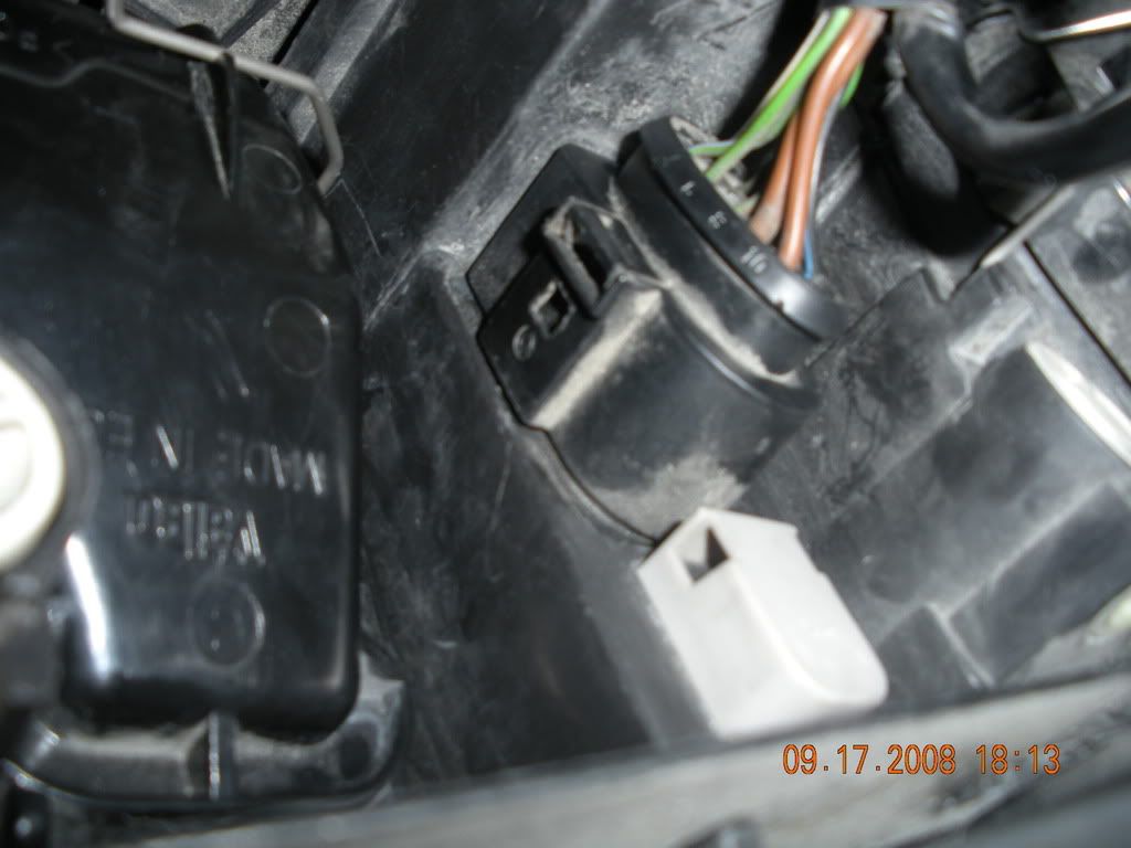

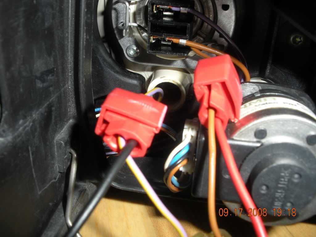

Første forsøk, koblet jeg slik:
Det gikk til helvete, målte litt over og skjønte fort at det var dårlig kobling i disse strømtyvene. Derfor gikk jeg over til forsøk nr 2:

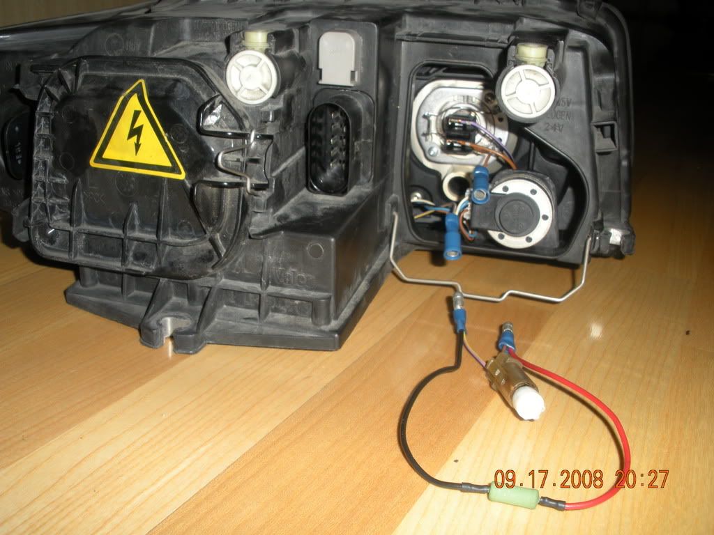

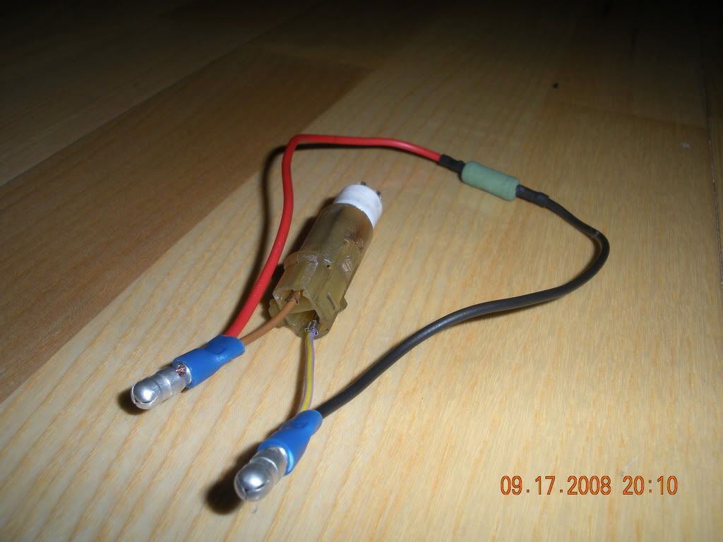

Dette gikk bedre :) Etter å ha latt dioden lyse snaut 1 min var motstanden meget varm. Brant meg lett på fingern.. så kommer til å sjekke med jevne mellomrom..
Resultat (Tar bedre bilder imorgen, etter at jeg har tatt den andre lykta også):
Har forresten alltid syntes (etter at jeg byttet parklyspære på min venstre side) at den lykta virker grumsete, eller mindre klar..er liksom om det er litt tåkete.. ikke duggete. Noen som skjønner hva jeg mener?

Jævla smart kobling av diode forsøk 2!
Det må jeg også gjøre i morgen..!
men,
Hvordan plasserte du motstanden der?
Jeg prøvde å teipe den fast slikt, men var ikke godt nok klister..
Hva har du brukt?
Er litt domt at det ikke er noe "metall" detaljer innilykta så vi kunne hatt festa motstanden til, er litt risikabelt å la den henge løst inni der med tanke på andre ledninger..
edit: Hvilken diode gikk du for?

Jeg så på dine bilder og brukte sort teip selv jeg :) Sitter godt den, men som sagt..kommer til å sjekke jevnlig
ahh okey:) Det jeg mener er at jeg har teipet ledningene i samen å ikke strømtyver, men likte ditt forsøk nr 2 ass så må gjøre dette i mårra:)
Jeg bøyde bare ledningene på motstanden slik at den sto passe fast, deretter rista jeg hele lykta for å se om den datt ned e.l, men det gjorde den ikke. Men for sikkerthet skyld så skal jeg teipe med Sølv teip i morgen da.

Det kan du trygt si :) Håper dette ikke tar fyr..

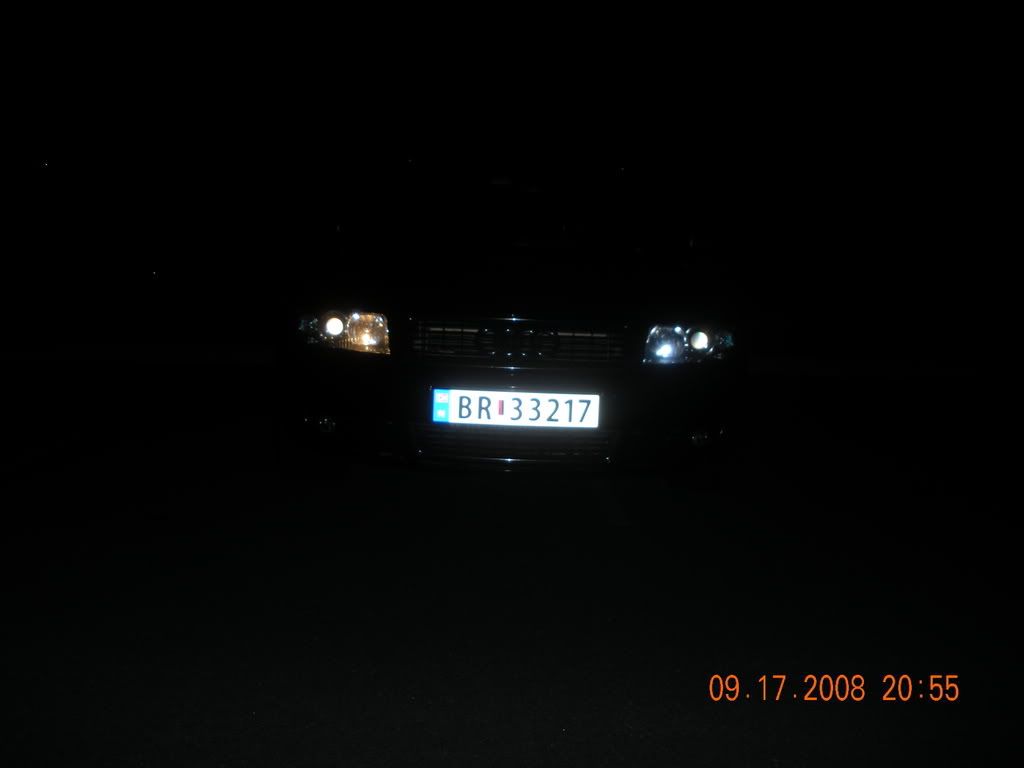

Da har jeg skiftet til diode på den andre lykta. Det ble mye bedre en min venstre lykt da den er duggete/skitten/eller
.hva faen.den.er. Skikkelig irriterende..hva kommer det av? Jeg kan stå to meter unna og telle de fem lysene i den ene dioden i motsetning til den andre.. Det gjelder kun der parklyset er..ellers er lykta fin. Er det mulig å rense invendig eller skifte glasset på lykta? Rakk ikke bilder idag desverre

Merker også det på min lykt nå etter jeg har montert og hatt den oppe et par ganger, men det er ikke så mye som du har, høres det ut som.. Dette er jo et vanlig problem på alle biler akkuratt det med dugg.
Duggen forsvinner når sola kommer på, eller så kan du jo evt borre et lite hull, slik at det blir oksygen gjennomgang..
Da vil nok duggen forsvinne.?
