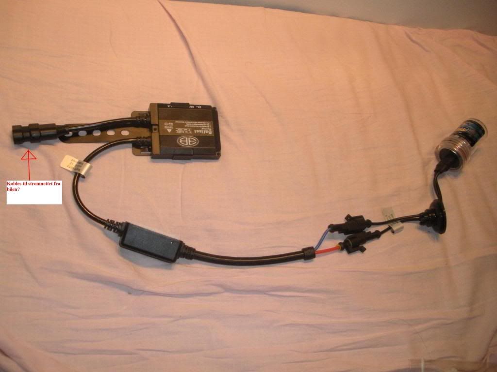

Det er jo ikke noen ekstra ledning på settet til Thilip.
Koble sammen alle ledningene som er der så skjønner du fort sammenhengen. Alle ledningene skal i hverandre, med unntak av de to med kabelsko, disse skal settes inn i de originale pæresoklene (der du fester originale halogen pærene).
Edit:
Kabel 1 skal på kabel 2
Kabler 3 og 4 skal kobles sammen
Kabler 5 skal settes inn der halogen pæra er festet nå.
Vel, det blir samme prinsippet, hele grunnen til at du har den ledningen du nå har fjernet er for å gjøre det lettvint.
Du fester den ledningen du tok vekk på det bildet i de festene som halogen pæra sitter i, altså får ballasten strøm derfra.
Så strømmen går slik:
Sokkel til halogenpæra -> Ballast -> xenonpære
Edit: Kjører på med et par bilder til jeg ;)
De ledningene du tok vekk er den som synes på dette bildet sammen med xenon pæra
De skal inn i en slik sokkel
(Bruker bilde av tåkelysa mine da det er lettere å vise med dem)
  Thilip skrev:
Ahh, takker kompis! Du bør jammen få laget en guide!!:D Men skal sokkelen bare henge der som et koblingspunkt uten pære da? Eller er jeg stokk dum?
Ja, kjør på med en how-to!
Så slepper jeg å tenke når jeg skal montere :D
