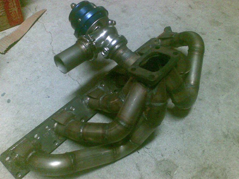

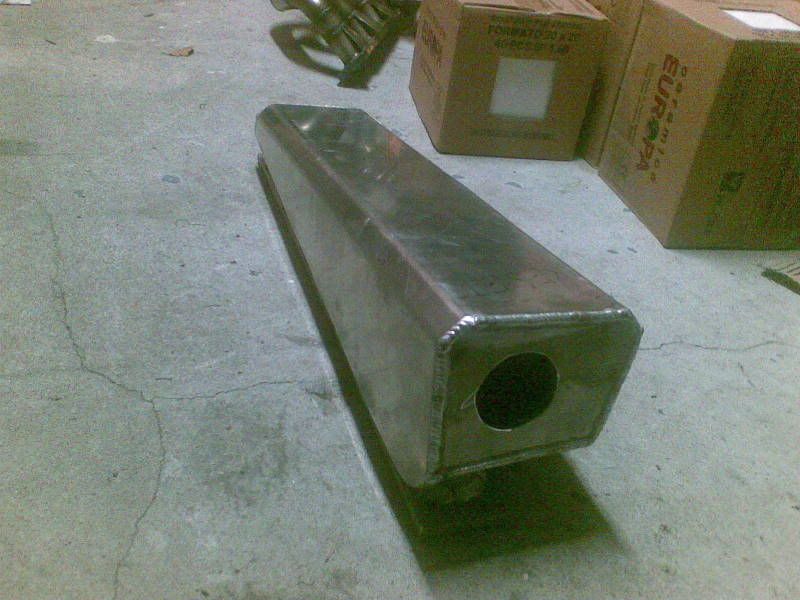

Erik_S Skrevet Februar 2, 2008 Rapporter Share Skrevet Februar 2, 2008 erik_s kor mykje ladetrykk kjører du med ser du har turbo :P kor du fikk tak i turbomanifolden? hos jma eller? Jeg har ikke montert ennå, bilen står nedplukket for øyeblikket. Skal pusse den opp litt i vinter. Planen er å lade 0,5bar. Bruker da 315cc dyser og et DTA datasprut, burde greie rundt 300hk med det oppsettet. Mulig jeg mapper den til å gå på E85, og da er det muligheter for å hente ut noe mer effekt. Ethanolen er 104 oktan, så man kan ha mer fortenning/ladetrykk før man får tenningsbank. I tillegg kjøler den vesentlig mye bedre, altså mindre fare for å brenne hull i stempler. Handlet alt hos JMA Performace - Vi gir deg bilen du drømmer om Flinke og serviceinnstilte karer. Anbefales! her er et par bilder (mobil=elendig kvalitet) Siter Omega 3000 24V Turbo Vivaro 1,9 DTI Lenke til kommentar Del på andre sider More sharing options...
