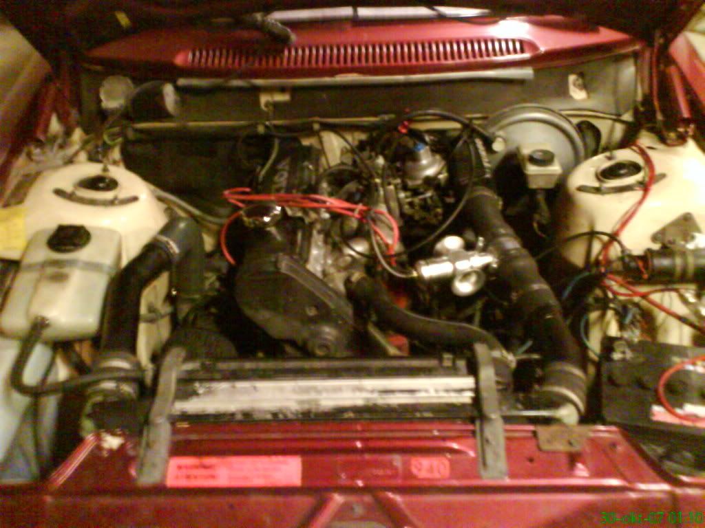

luigi Skrevet Februar 4, 2008 Rapporter Share Skrevet Februar 4, 2008 bilde av b230at: Siter MVH Raymond Myrland 940 front ønskes. 960 intriør ønskes. Lenke til kommentar Del på andre sider More sharing options...
