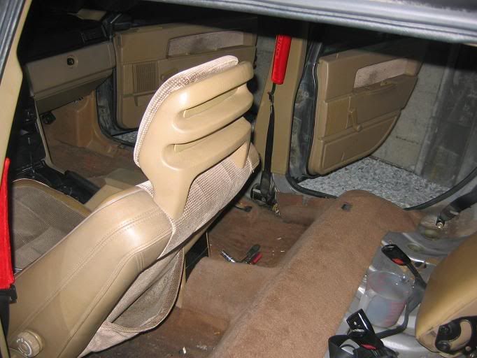

No har eg ribbet bilen innvendig og skrape vekk alle asfalt matter, for å sjekke tilstanden for rust, den har stått med vatn i
gulve i 3 år no, og de er ikkje rust i de heile tatt, berre litt belegg.
Begynt og ribbe:

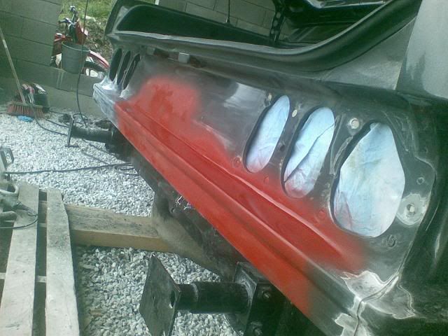

eg har begynt med den forbanna lakk ruste:
lakk ruste på panser ned pussa:
lakkruste på pansere grunnet:
bakenden ribba:
lakk rust på bakenden grunna:

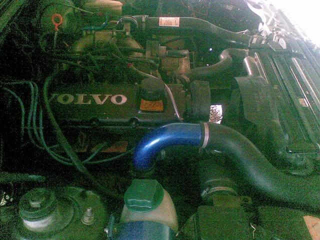

også til motor romme mitt, der har de blitt ganske bra, fjerna litt unødvendige deler som forvarming, feste til olje tanken til servoen(har laga nytt) også har eg lakka litt diverse (sjå bildene)
motor rommet fra turbo sida, blei bra med litt blåe detaljer:

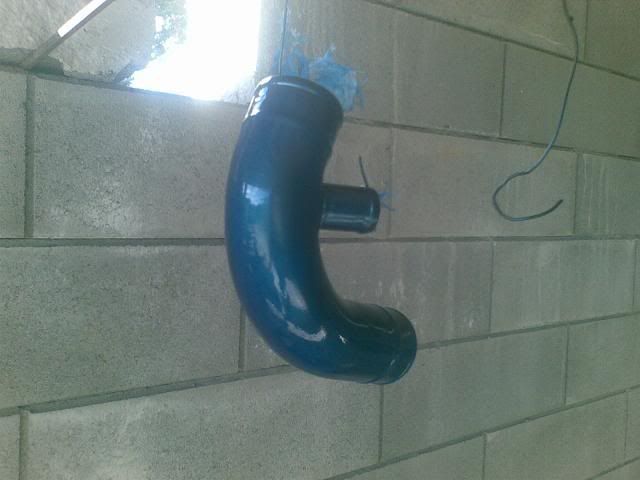

røre mellom turbo og ic blir lakkert:

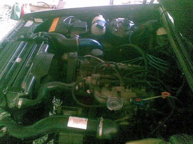

heil hets bilde av motor romme( dårle kvalitet)
