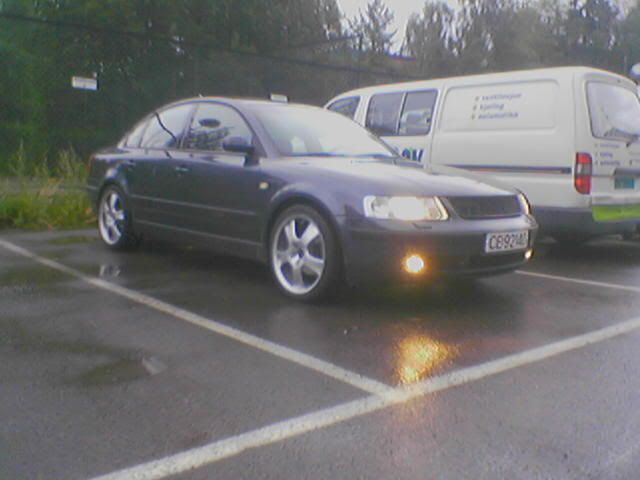

min gamle sedan
den jeg har nå
DSC00275-1.jpg[/img]
begge senket 40mm med 18"
