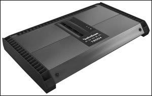

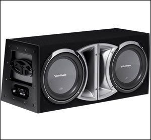

Har fiksa stereo i en venn sin bil. Har kobla alt riktig, men når vi skrur på forsterkeren kommer det en lyd fra subben som høres ut som at den lader seg opp for å eksplodere!!! hva er dette? det er et annlegg fra Rockford...
det er denne kassa (brukt i noen år)
ikke helt denne forsterkene men den likner, og det er 2 kanaler...

Brukes det skikkelige kabler, og er jordingen til forsterkeren bra?
Kva er impedansen på basskassen og tåler forsterkeren den impedansen?
Koblet dere ifra batteriet ved tilkobling av bilstereoen, slik at me kan utelukka at jordingsbana på spiller er øydelagt? (jordingen til signalet som går igjennom signalkabelen)
det brukes 20mm2 kabler på + som går direkte fra batteri til
100amp sikkring og så til forsterkeren. 20mm2 på - hvor vi borra et hull i karroseriet (ved siden av hjulbrønnen), pussa bort all lakk der hvor kabelskoen skulle være, så festa vi det med den selvboringsskrue (det sitter fast!)
Vet ikke noe om impedansen på noen av dem, med det har blit brukt i ca. 2 år før vi monterte den nå så tror de passer hverandre...
det siste vet jeg ikke.. tror har koblet det via tenninga ( det som var der fra førav) og remoten på forsterkeren koblet vi til reoten på spilleren...
