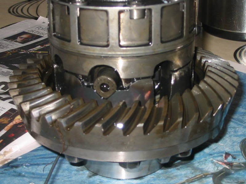

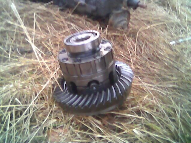

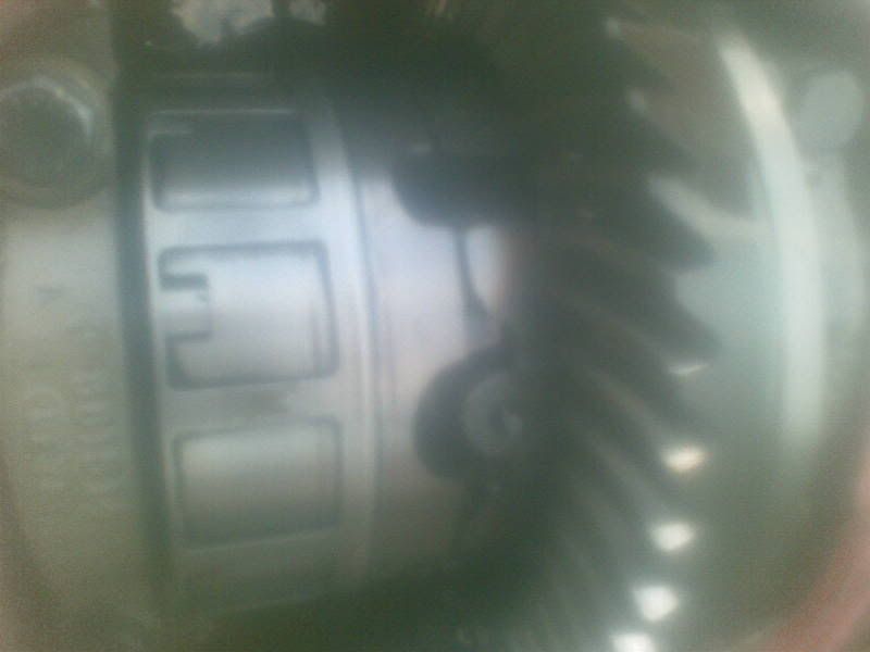

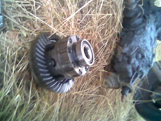

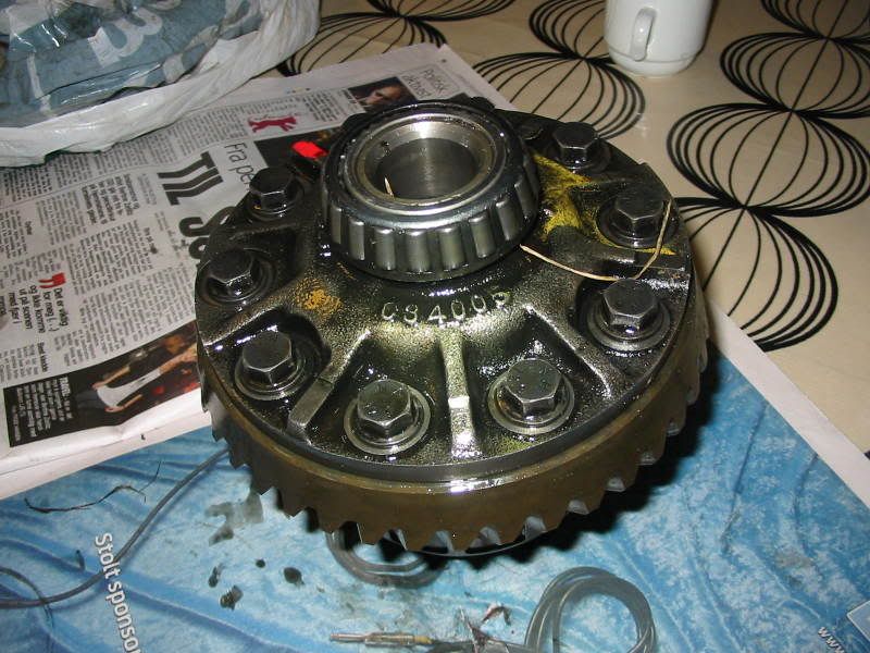

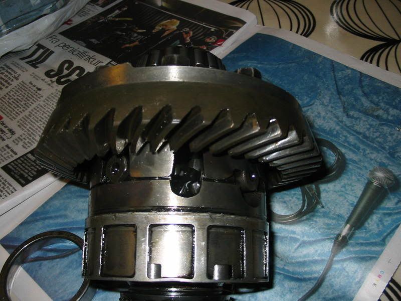

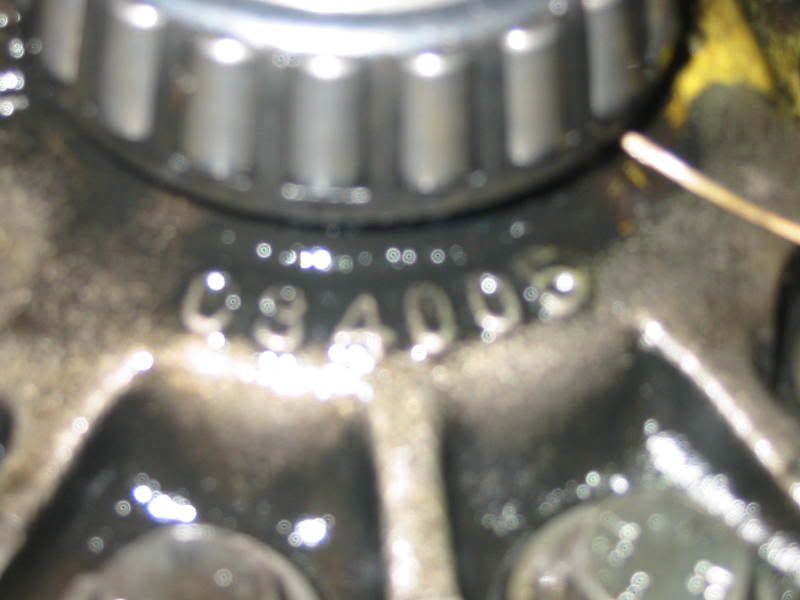

hvilken diff er dette??

Det er lamelldiff ja, Jeg har sånn på bilen min, kaller den bare for slæddesperra. Det er fordi at den er fin å slædde med, men hvis jeg setter meg skikkelig fast og skulle hatt den til å dra på begge bakhjula så gjør den ikke det.
Er vel kanskje fordi at lamellene begynner å bli slitte.
Texascos overhalte en sånn sperre, ligger bilder av det i tråden hans.

Det er en lamelldiff ja.. Hvis du skrur ut de umbrakoskruene så kommer du inn i den. OBS! De er venstregjenga hvis ikke jeg husker feil.
Er vel en rimelig sinna utveksling i den akslingen med tykkelsen på kronhjulet tatt i betraktning.
