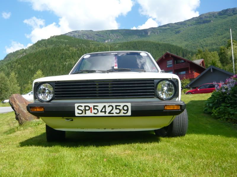

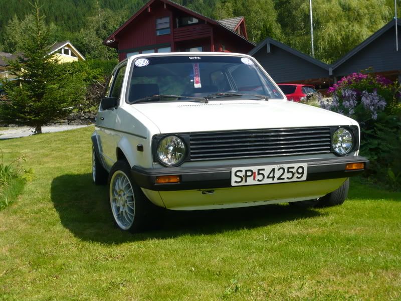

- Har polert bilen med maskin; Grov-rubber + Finpolish, og deretter gått over med Autoglym-polering. Rimelig fornøyd med resultatet, men tar nok og går over med Autoglym en gang til før vinteren for å få den skikkelige finnishen =)
- Har òg fått montert ny grill og nye hovedlykter. Dette var bort imot bolt-on, så er ikke så mye å si om det..=)
- Nye Rondell-felger er montert (7x15, ET 35 :D) Må ha meg noen nye dekk på disse, og kjenner nesten at 195 foran er for bredt,men får se hva jeg finner på..
- Har fått time hos lakkøren rundt skolestart,så da skal hele h.siden lakkeres pga skade og rust. Får se om jeg flikker litt rundt om resten av plassene selv..=)
BILDER:
En liten photoshoot over de siste dager. Håper dere liker det nye looket..=)

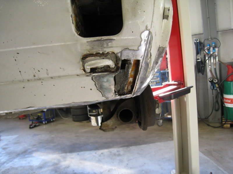

Begynte på fredag å renske bilens bakparti for rust.
Hovedgrunnen til dette var fordi jeg skulle bytte eksosanlegg og i den sammenhengen, så var det veldig enkelt å ta det ene hullet som jeg visste om, rett på siden av eksosen, mens eksosanlegget var av.
Når det gjelder rust så er det som oftest slik at det x antall mer rust enn det som er synelig. Dette slo selvfølgelig ikke feil i dette tilfellet heller..=)
Begynte å slipe rent og sveiste hovedhullet igår, og da uten kamera, desverre. Tok med meg kamera idag, så noen god-bilder ble dèt..=)
Ble sveising i nedre kant på begge hjulbuer, hovedhullet på v. side av eksosen, og på høyre side av slepekroken. Resten var overflate,med litt gravrust.
Kunne sikkert brukt mye mer tid på dette, men det er en gammel bil, og så lenge det ble noenlunde OK,så ble jeg fornøyd.
Bilder sier som ofest mer enn tusen ord,så før jeg begynner med min karierre som poetiker henviser jeg til vedlagte bilder.. :D
Det er en orginal strukturmasse på bakpartiet, men denne var litt for grov for mitt syn, så jeg la på en litt finere struktur,og noe gammel lakk-rester ifra en Ford Sierra gjorde susen. Nyansen på fargen passet jo faktisk MEGET bra..
