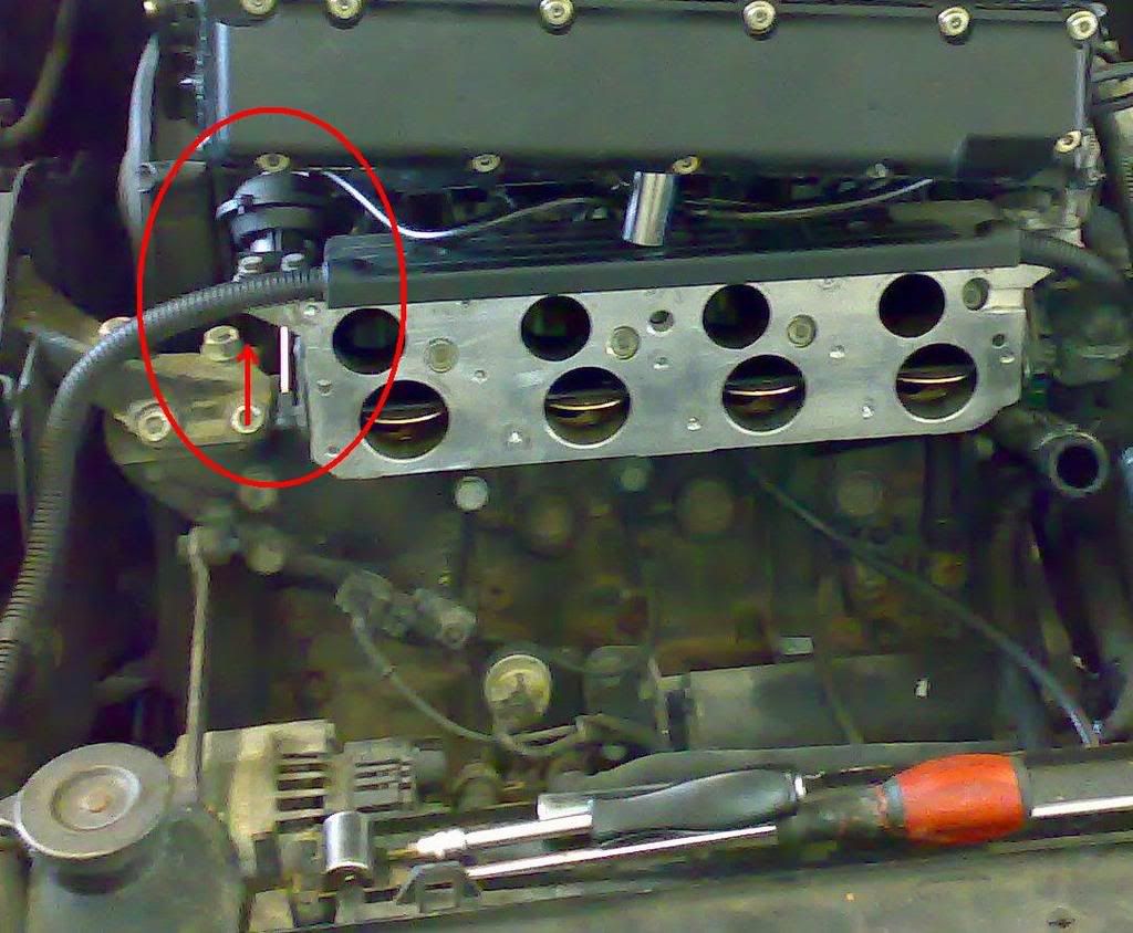

En annen ting som er lett å sjekke er om ekstraspjeldene i innsuget virker når du gir gass. Ikke mye gass som skal til, er stort sett kun på tomgang de er lukket. Kan bli lekkasje i de to vakumklokkene som sitter oppe på hver side av innsuget.

Veldig lett å sjekke disse ekstraspjeldene, trenger ikke skru noe som helst. Bare la bilen stå på tomgang, mens du ser på innsuget gir du litt gass. Da skal de to stagene på siden flytte på seg. Hvis dette ikke fungerer så vil bilen dra mye dårligere.
Litt dårlig bilde, men var det jeg hadde på dataen, her ser du ihvertfall det staget på siden som hever seg når du gir gass.
Ja dette er vel noe av de mest targiske innsugene PSA lagde.. Riv det vekk å finn innsug fra Xsara VTS eller peugeot306 GTI-6
Da får du med effekt og bedre respons...De koster endel og er nesten bare å finne på eBay - The UK's Online Marketplace, pleier å ligge på ca 150£ men det er verdt det.
