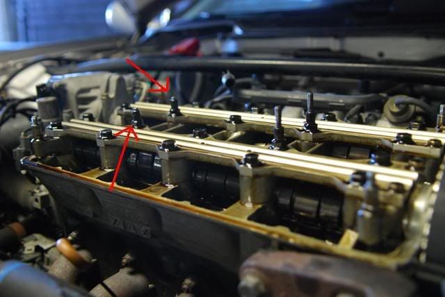

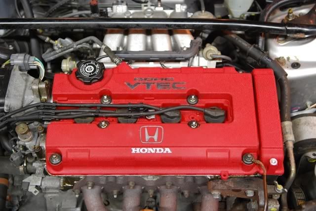

Siste inngrepet som ble gjort på bilen, var å erstatte noen knekte bolter i toppdekselet.
De gamle boltene var så sprøe at jeg kunne knekke de med henda..! Sånt går ikke an.
Her er toppdekselet av, og de knekte boltene kan skiftes...
Over 50 kr stk for boltene... grøss!
Sånn skal det se ut :D
