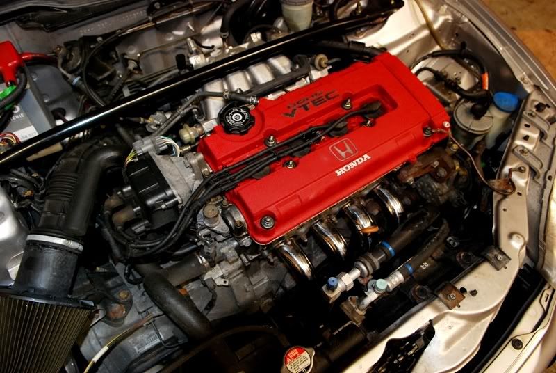

Stølen Skrevet Februar 17, 2008 Forfatter Rapporter Share Skrevet Februar 17, 2008 Da var grenrøra på plass...!! Eller... i alle fall mesteparten av det. Mangla ca 30 cm mellom grenrør og bakre eksosanlegg, selv om jeg ble garantert "perfect fit". Så da blir det testpipe på resten..! Bestilt fra USA nå, kommer vel om en uke eller noe. Men dette ser i alle fall lovende ut..! Slik så motorrommet ut når jeg kjøpte bilen: ...og slik ser det ut nå! :D Siter Lenke til kommentar Del på andre sider More sharing options...
Kong-Erik J Skrevet Februar 17, 2008 Rapporter Share Skrevet Februar 17, 2008 Ser ut som en helt annen bil det der etter litt vask og maling i motor rommet. Bra jobba. Ser ny ut. Siter Hvem er best og hvorfor er jeg det? Men hva faen er din unnskyldning? I stallen pr dags dato 2005 Polo cross / 2002 Tahoe / 2008 Caddy Maxi/ 1986 Sierra (prosjekt) / 2008 Opel Combo Lenke til kommentar Del på andre sider More sharing options...
Stølen Skrevet Februar 17, 2008 Forfatter Rapporter Share Skrevet Februar 17, 2008 Ser ut som en helt annen bil det der etter litt vask og maling i motor rommet. Bra jobba. Ser ny ut. Takker :D ...men den blir nok stående en ukes tid mens jeg venter på en testpipe fra USA... mangler 30 cm rør mellom bakre eksos og grenrør, blir for dumt å kjøre rundt og låte som et helikopter :drive2 Siter Lenke til kommentar Del på andre sider More sharing options...

Stølen Skrevet Februar 19, 2008 Forfatter Rapporter Share Skrevet Februar 19, 2008 Da var endelig hele eksosen skifta. Men har ikke fått skjøten mellom grenrør og testpipe helt tett, skal gå over igjen i mårra og evt. bytte pakninger i noe mindre morkent :D Klarte å knærte lambdasonda i farten, håper jeg får denne i orden igjen... Siter Lenke til kommentar Del på andre sider More sharing options...
