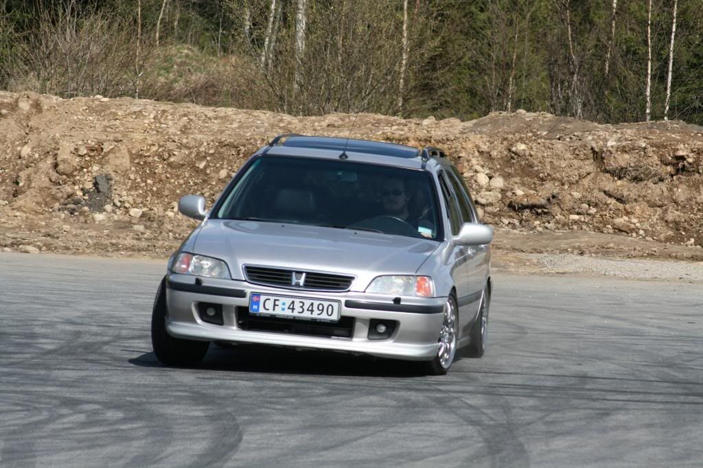

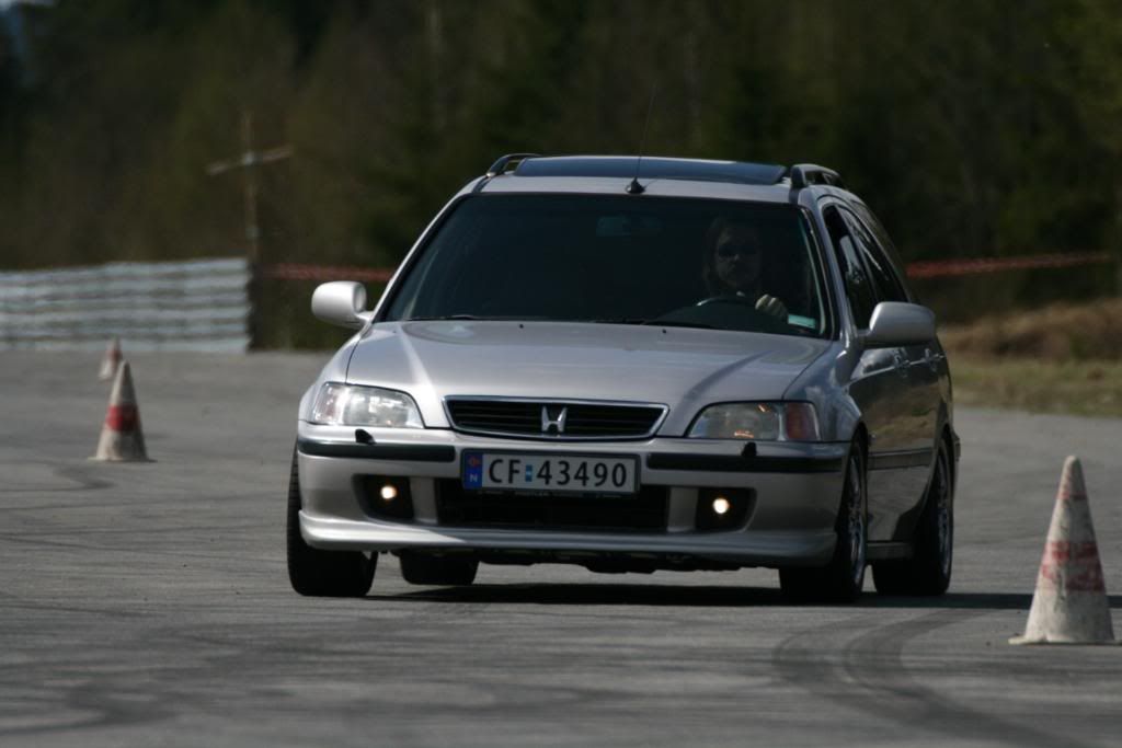

Jess..! Da har jeg endelig fått prøvd kjerra på bane..! :)
Ikke store bana med det aller første, men det er vel like greit... AutoSlalom på Gardermoen i regi av Team Sideways, dette var morro..!
....kan også nevnes at jeg klokka en tid foran Integra type R, Mondeo ST200, Volvo 850T med 250+ hk m.m... skal sies at ikke alle hadde gode dekk, men det hadde ikke jeg heller :D
Bilen går som den skal i alle fall, og vel så det..! 8)
