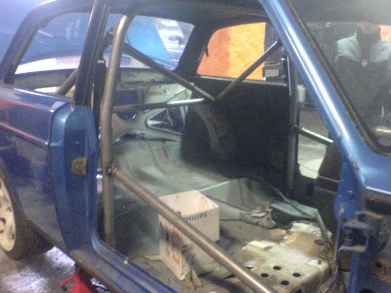

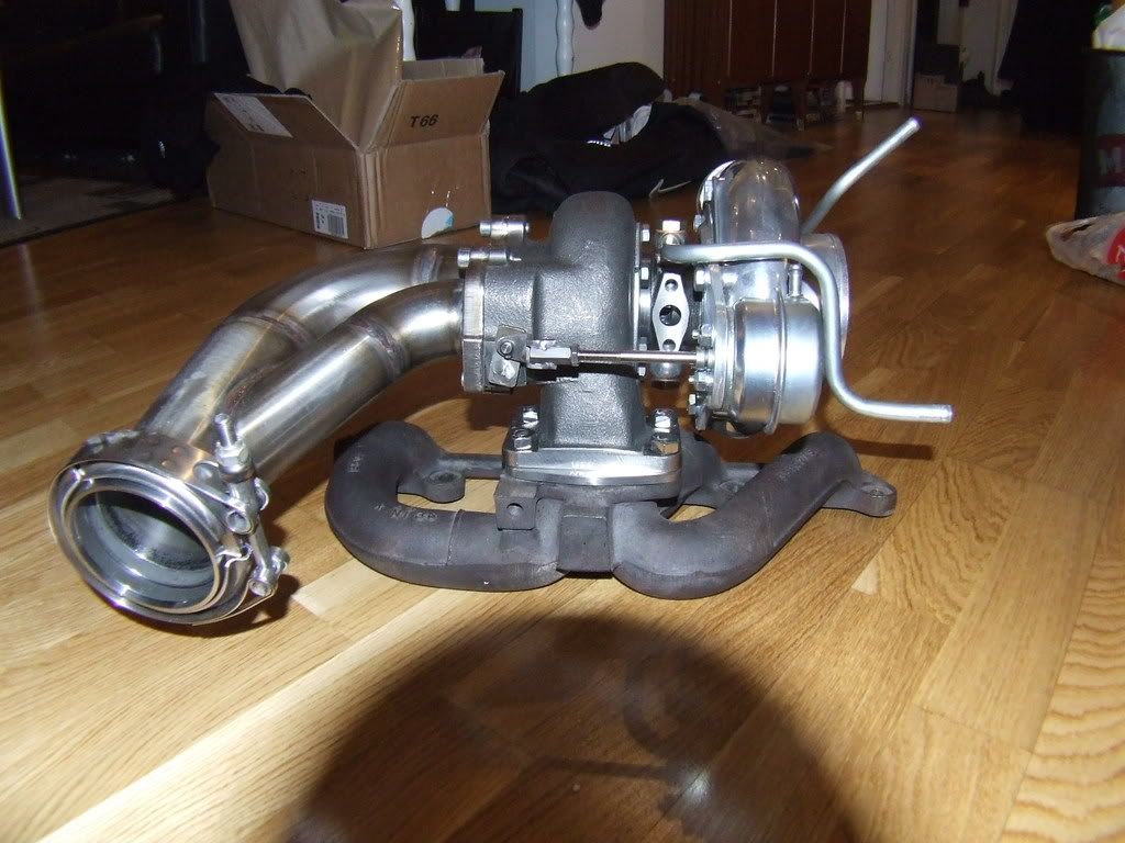

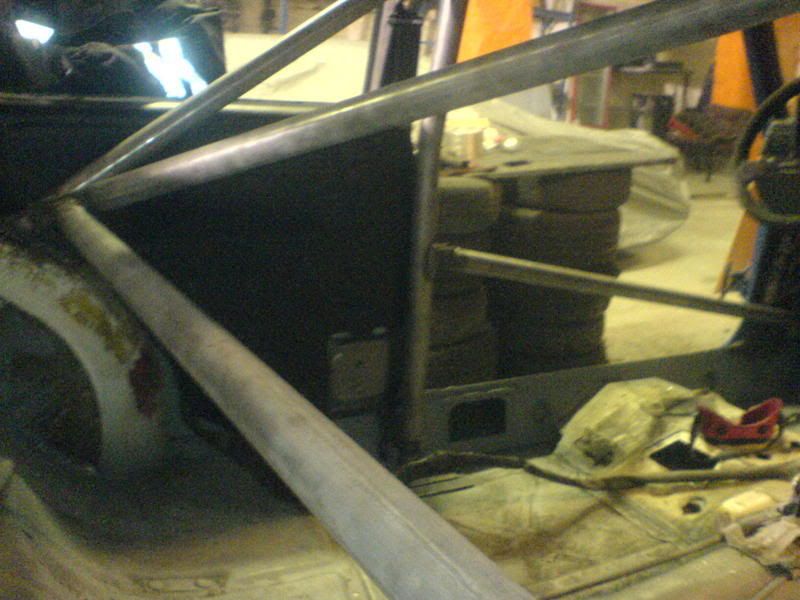

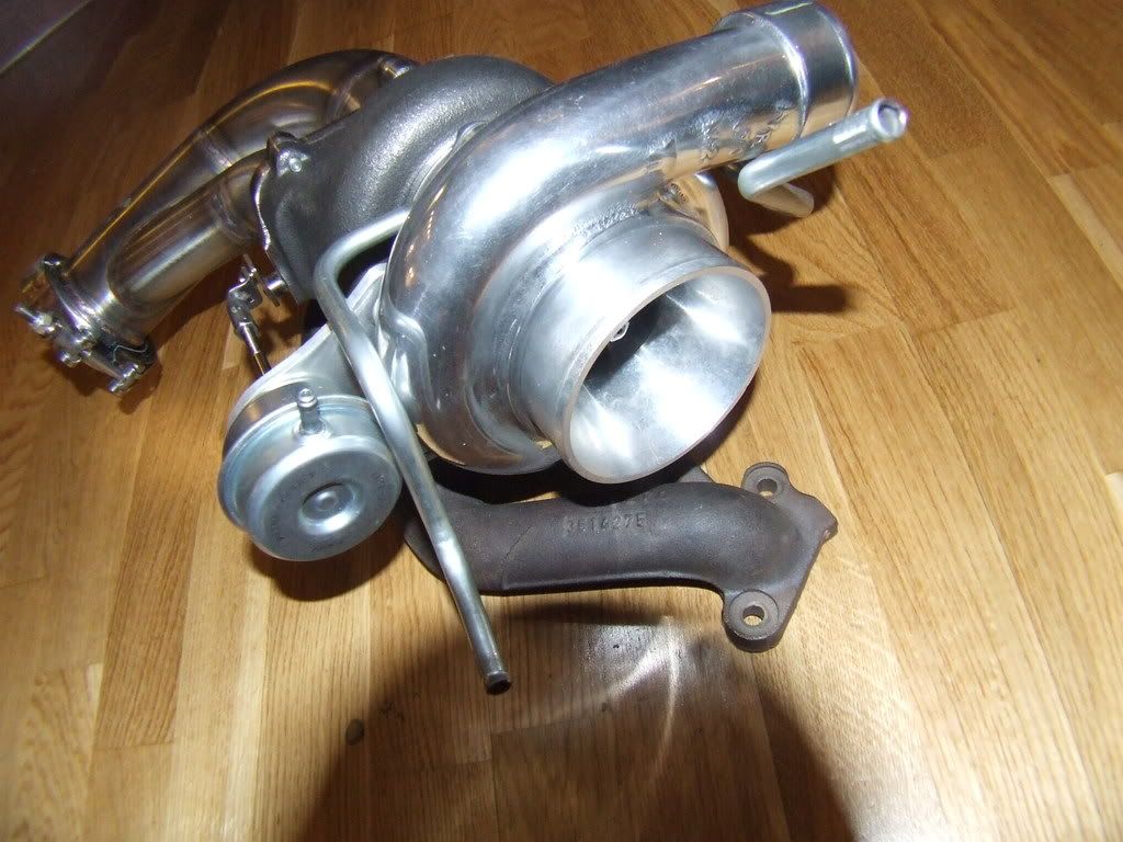

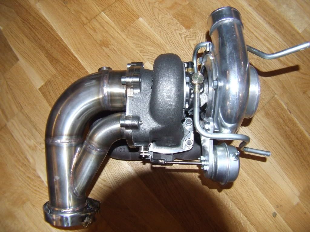

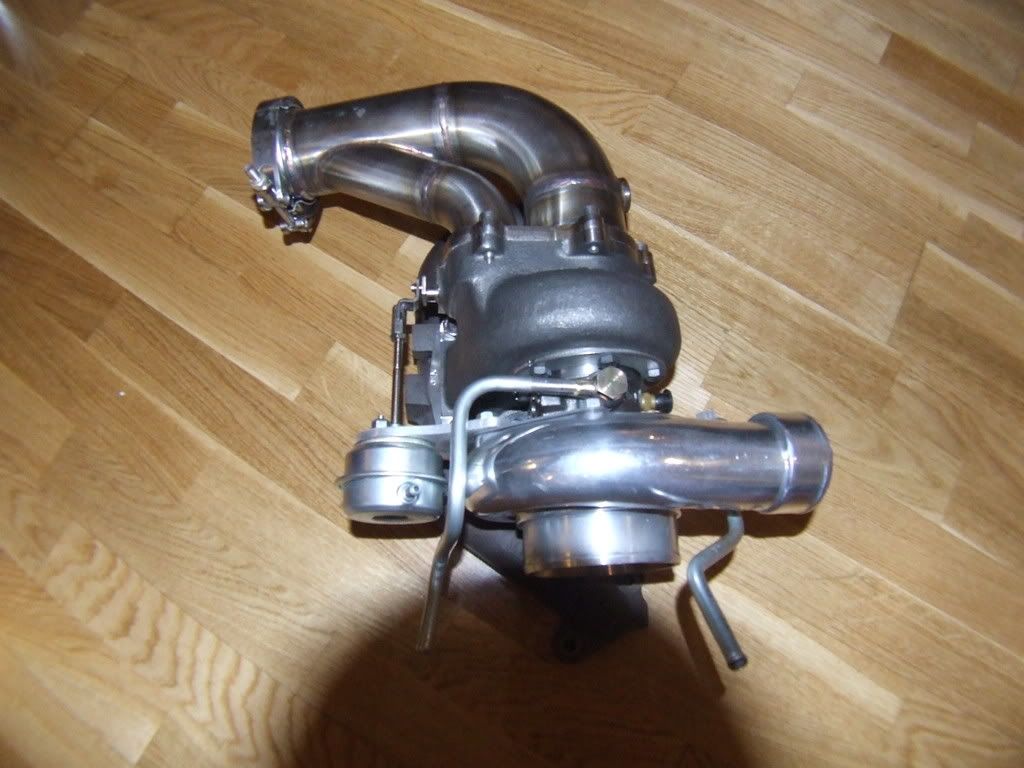

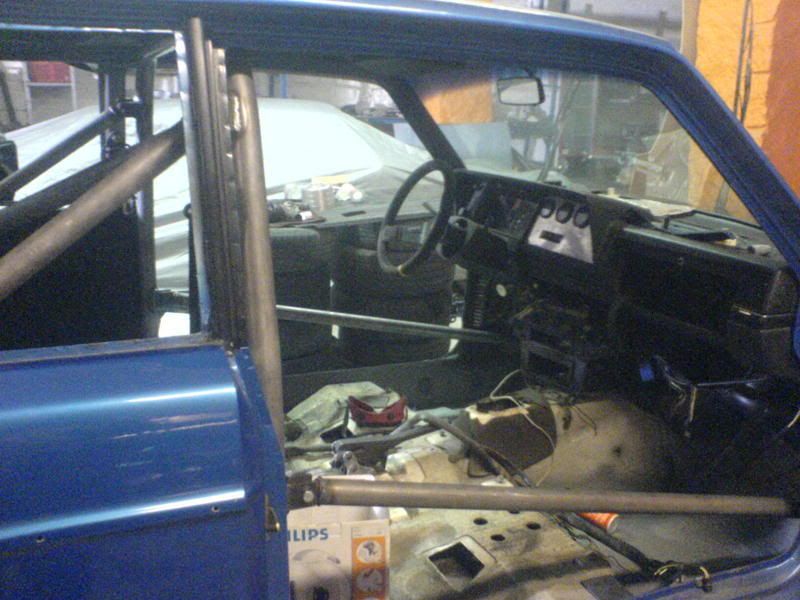

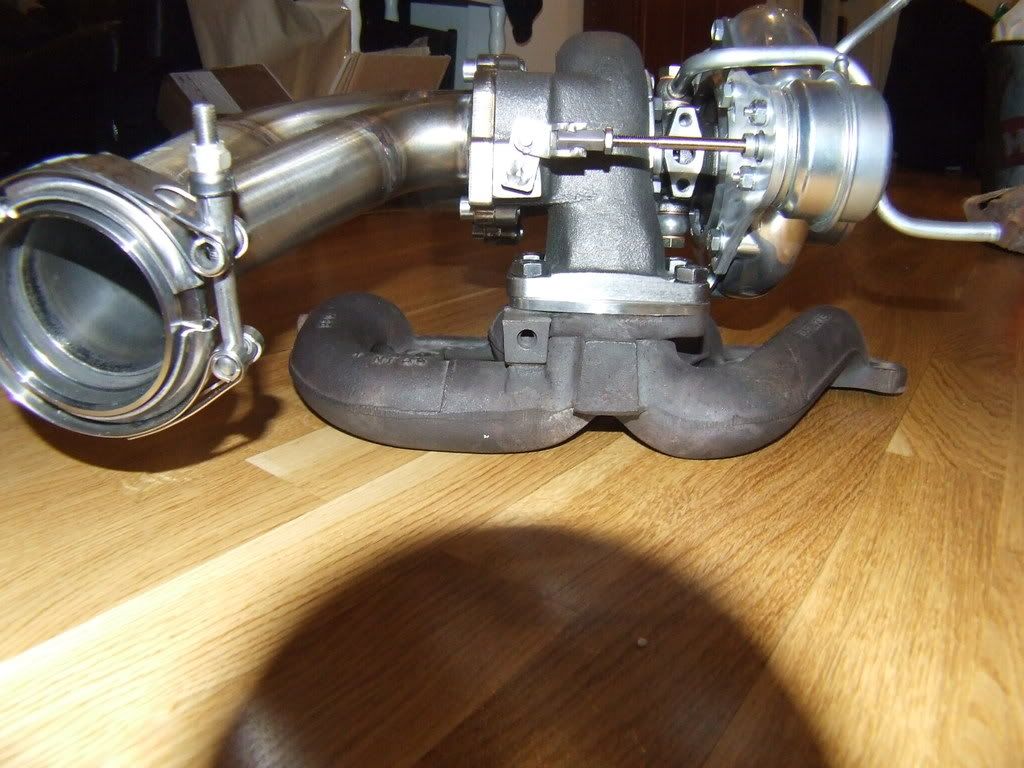

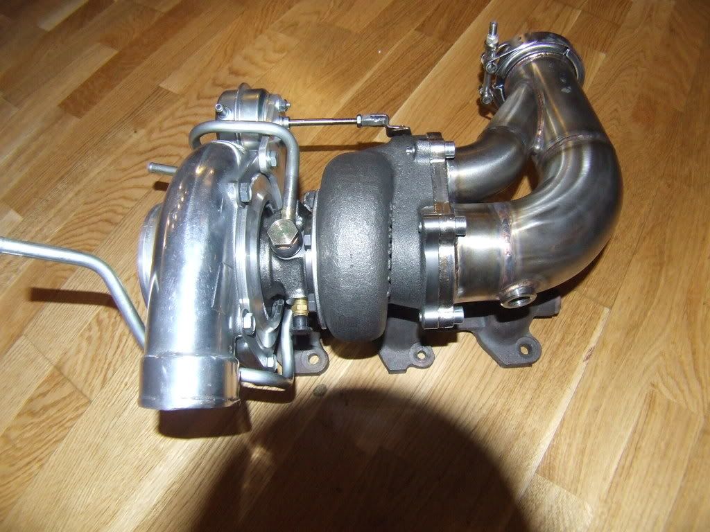

svetto Skrevet Mars 6, 2008 Forfatter Rapporter Share Skrevet Mars 6, 2008 sån nå var "das el magico man" ferdig med downpipe wg brakett og vann rør, fy faen er ikke mange karer som får meg til å få bulk i buksa men denne karen klarer det:pimp synd 940røret ødelegger alt det fine:P halv buret er også ferdig:) Siter Lenke til kommentar Del på andre sider More sharing options...
volvo-r-sport Skrevet Mars 6, 2008 Rapporter Share Skrevet Mars 6, 2008 Grisegrymt! Men er vel ikke stort annet å forvente når meister magikus har vært i aksjon... Siter 92' 945 Turbo brukis 92' 240 Turbo prosjekt 82' Golf mk1 "GTI" 16V prosjekt 75' 242 (gjemt men ikke glemt) Lenke til kommentar Del på andre sider More sharing options...
B230ft Skrevet Mars 6, 2008 Rapporter Share Skrevet Mars 6, 2008 med tanke på hva den snurra der kan levvere, må jeg si jeg UNDRES av hvorfor i alle dager du ikke koster på deg et greinrøyr og wastegate på fornuftig vis!? Siter Lenke til kommentar Del på andre sider More sharing options...
svetto Skrevet Mars 6, 2008 Forfatter Rapporter Share Skrevet Mars 6, 2008 med tanke på hva den snurra der kan levvere, må jeg si jeg UNDRES av hvorfor i alle dager du ikke koster på deg et greinrøyr og wastegate på fornuftig vis!? fordi sveise grenrør sprekker opp oftere en forhuden til scrat, grenrør koster flesk det gjør ekstern wastegate og, hvorfor ikke spare det 15-20000 til noe annet morro når dette vil (forhåpentligvis) gi over 500kuser uansett? jeg skjønner hvertfall ikke det wastegate greiene til noen folk her haha, hvorfor i all verden skal dette wastegate opplegget være noe dårligere en ekstern wastegate? fordi de dere kjøper varer hos sier det og vil helst selge sine greier, og dere hører slavisk på dem uten å tenke logisk! gi meg noen logiske forklaringer på at intern wg ikke funker på denne type effekt, annet en å si "dette går ikke siden jeg hørte det av en som hørte det av en som hørte det" eller dette er ikke optimalt uten noen som helst forklaring! men for all del kom med kritikk:) blir bare mere morro når man faktisk har prøvd det ut og får stoppa kjeften på sånne bedrevitende forumshorer;) som ikke vet hva de preiker om:)eller så går det motsatt vei, dette går ikke som dere sier, men da er det hvertfall prøvd og ikke bare snakka om på et forum;) Siter Lenke til kommentar Del på andre sider More sharing options...
