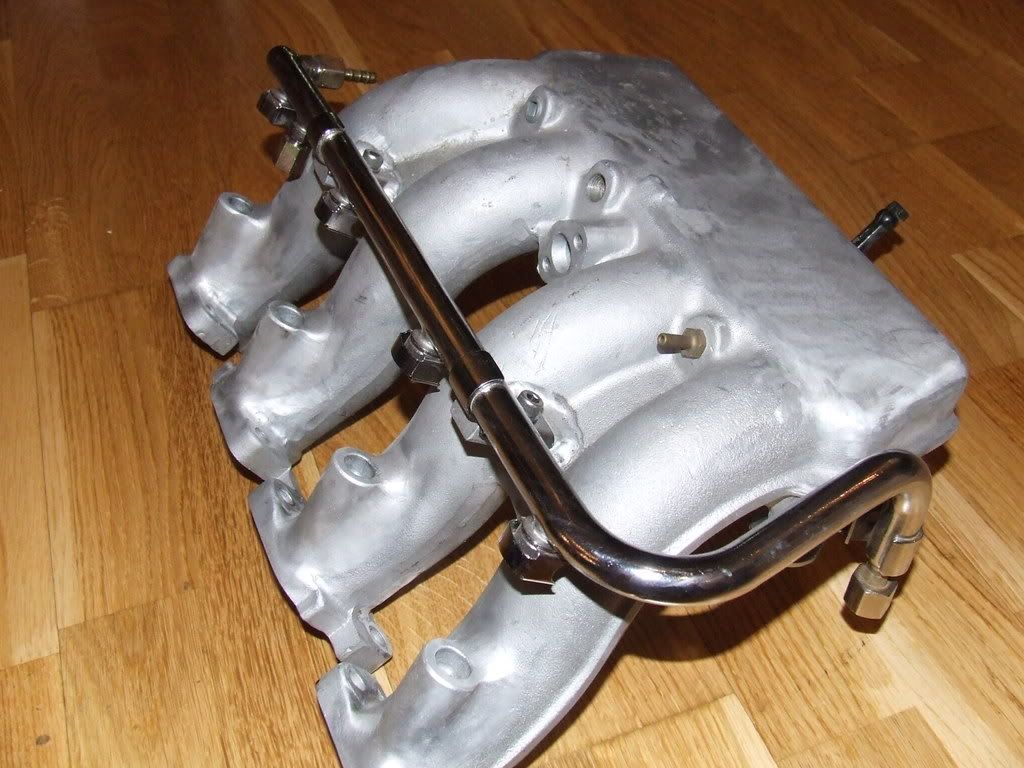

EliteCorrado Skrevet Mars 8, 2008 Rapporter Share Skrevet Mars 8, 2008 fin bil! Flink han karn som laget det røret ditt. Siter Seat Leon 1.9 TDI PD Chevrolet Tahoe SC x VW Corrado G60 x Audi 80 x Jetta GTI x Lenke til kommentar Del på andre sider More sharing options...
svetto Skrevet Mars 8, 2008 Forfatter Rapporter Share Skrevet Mars 8, 2008 er jo akkurat det som ofte er problemet, at hullet er for lite.. sånn ca 15-20mm, og når en kommer opp i litt ladd, og turtall greier den ikke lede nok vekk fra turbinen, som en 40mm++ ekstern gjør.. du trenger ikke hisse deg sånn opp bare for noen(f.eks meg) stiller litt spørsmål til det du bygger, er jo ingenting vondt i det.. hisse meg opp? vil ikke si at jeg har gjort det men hvis du/dere tolker det sån så var ikke det meningen:( er vel jeg som stiller spørsmåla om hvorfor det ikke går til de som sier at det er bare å glemme:) problem nr1 med intern wg som han sier er hvis du har for liten så klarer den ikke å holde trykket igjen så eksosen vil presse seg ut før trykket du vil ha blir oppnåd og vil gi ugjevne bølger med trykk, problem nr2 at man kjører feks type volvo hus med baklokk der det vil skape turbulens i downpipe rett etter turbin og vil skape uønsket baktrykk, problem nr3 at som du sier man har for lite hull og for liten flaps sån at man ikke klarer å lede nok vekk men disse er jo så og si fiksa her:)dette har jo blitt løst med stor int wg, separert wg og turbin utgang, og porta opp hullet for wg eksosen:) så hullet for wg eksosen er nå 30mm så får håpe det er nokk:P Siter Lenke til kommentar Del på andre sider More sharing options...
svetto Skrevet Mars 8, 2008 Forfatter Rapporter Share Skrevet Mars 8, 2008 fin bil! Flink han karn som laget det røret ditt. han er helt rå på sakene sine:) Siter Lenke til kommentar Del på andre sider More sharing options...
