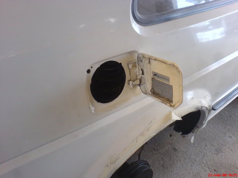

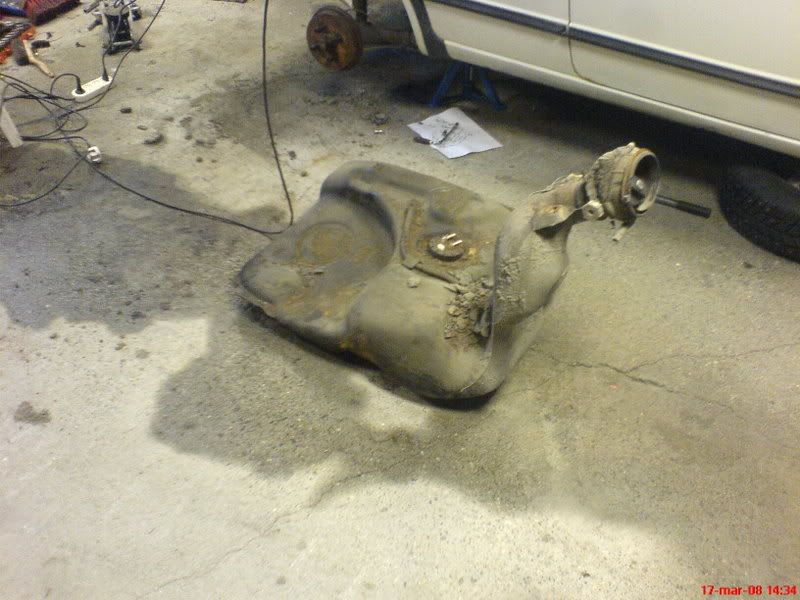

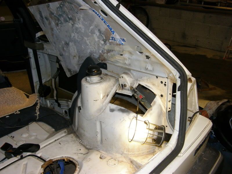

Fått ut bensin tanken:

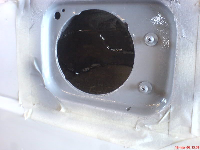

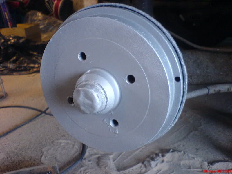

Sanblåst å zinka ront bensin påfyllinga, innsida av skjermen å trommelen:

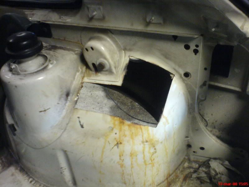

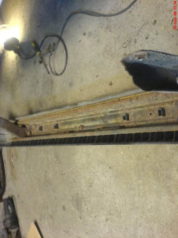

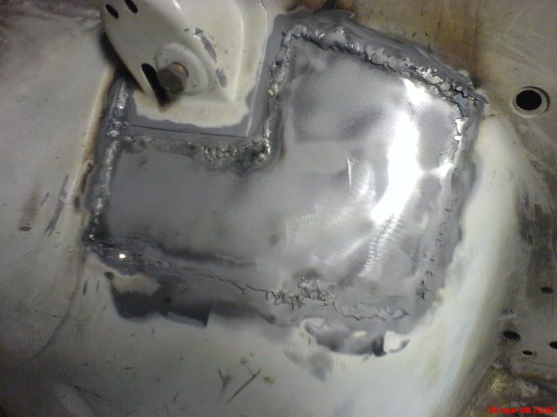

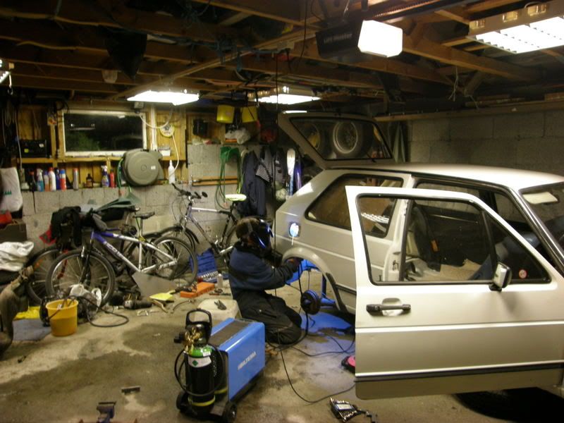

kappa vekk der so skolle sveisast:

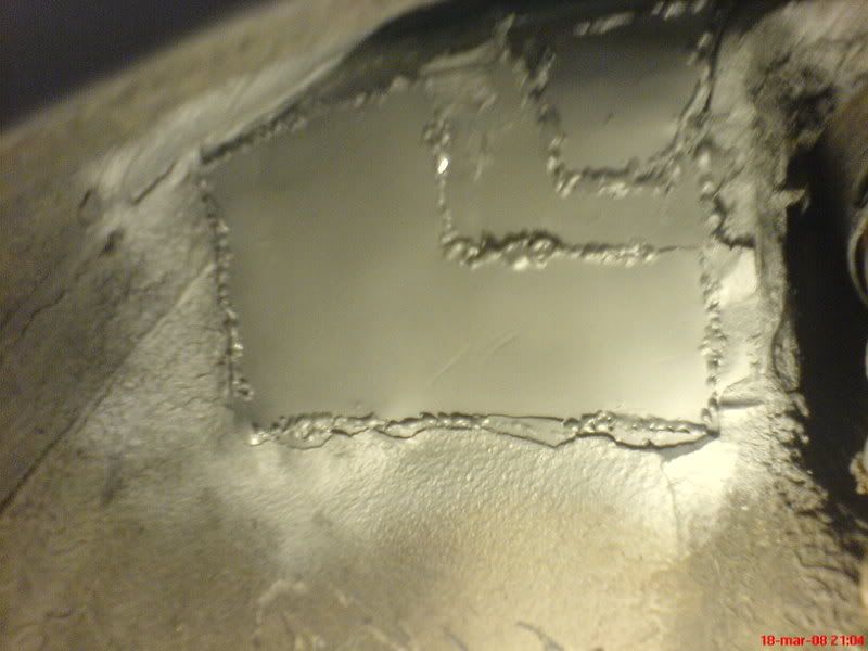

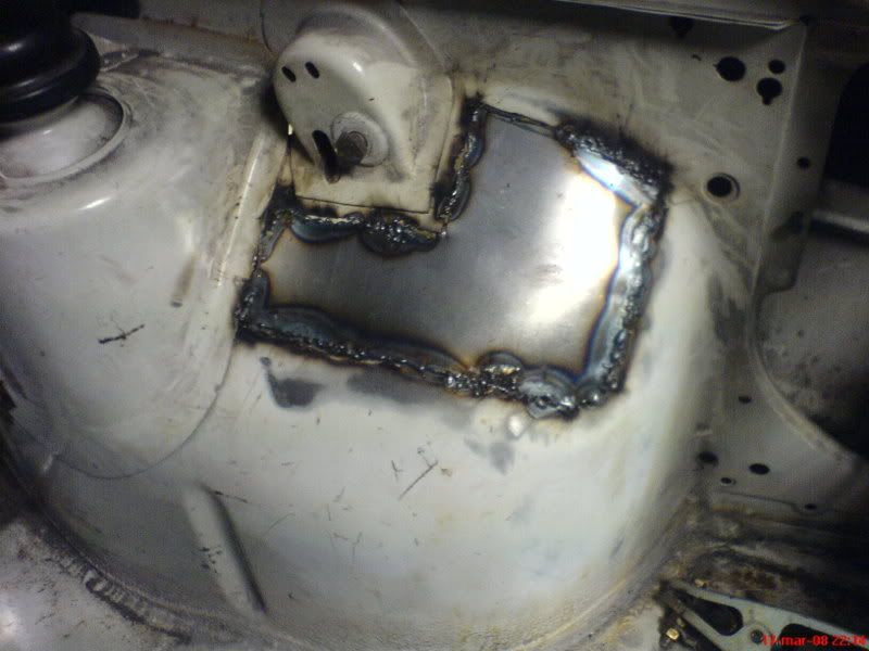

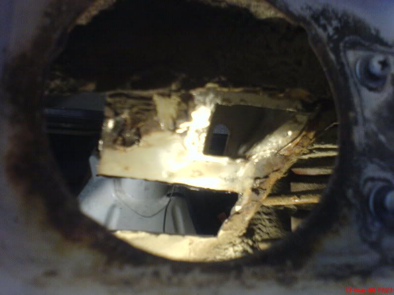

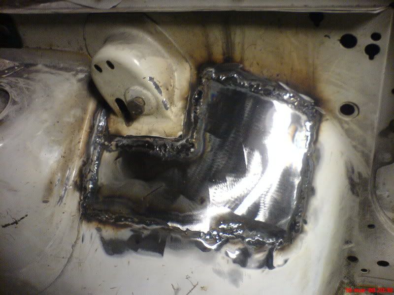

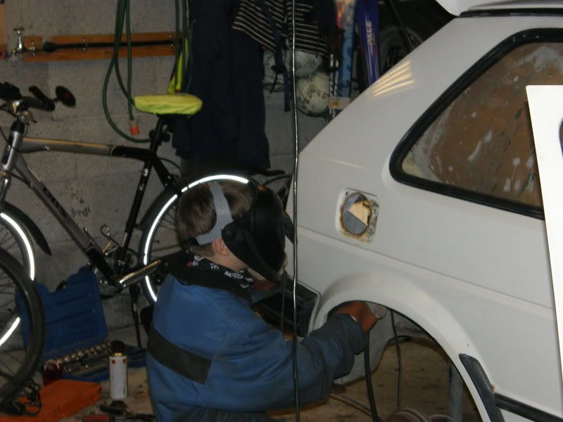

Sveisa(vart dårlig):
So fekk ej gjort det sjikkeli:

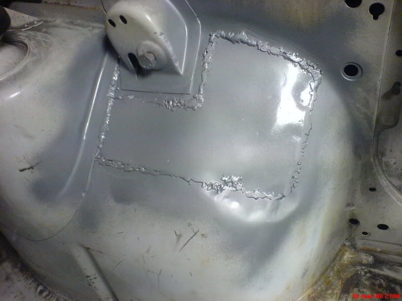

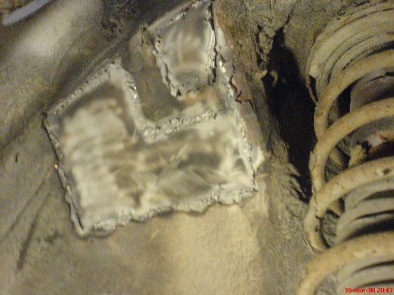

Sanblåst sveisane:
Zink grunna:

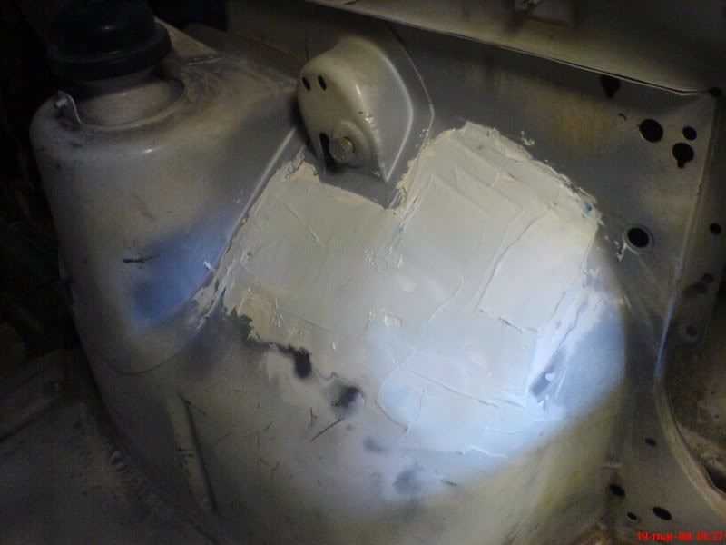

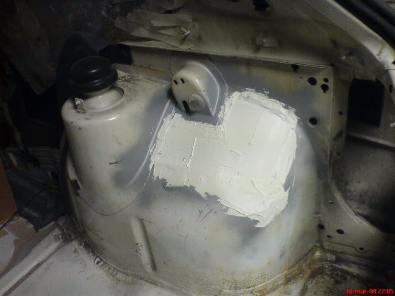

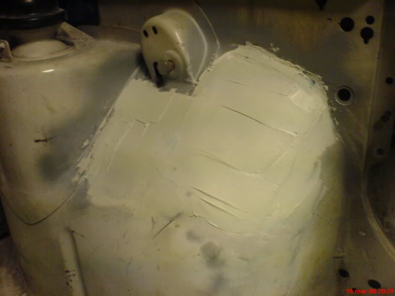

Sparkling:

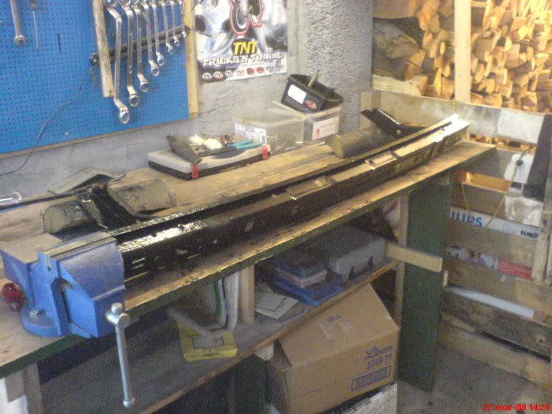

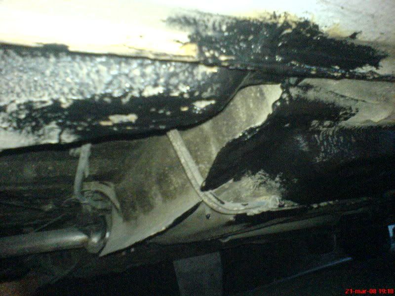

Mala baksida med arkanol og ovatrol:

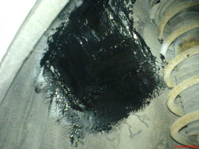

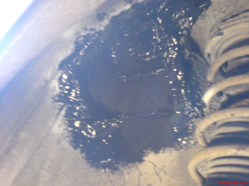

Hatt på arkanol og ovatrol på alle rustflekker under bilen:

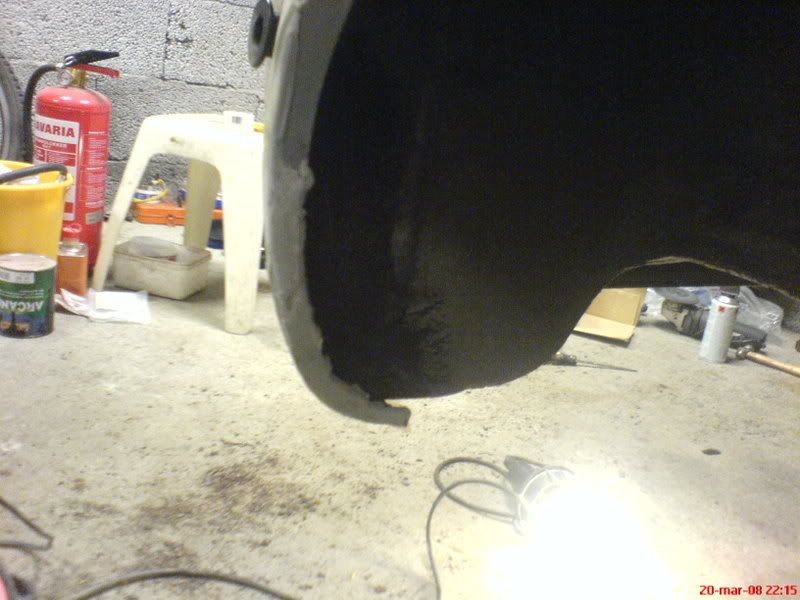

Tecktylert innerskjermen:
Åsså grunnet der jeg sveisa:

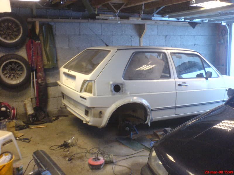

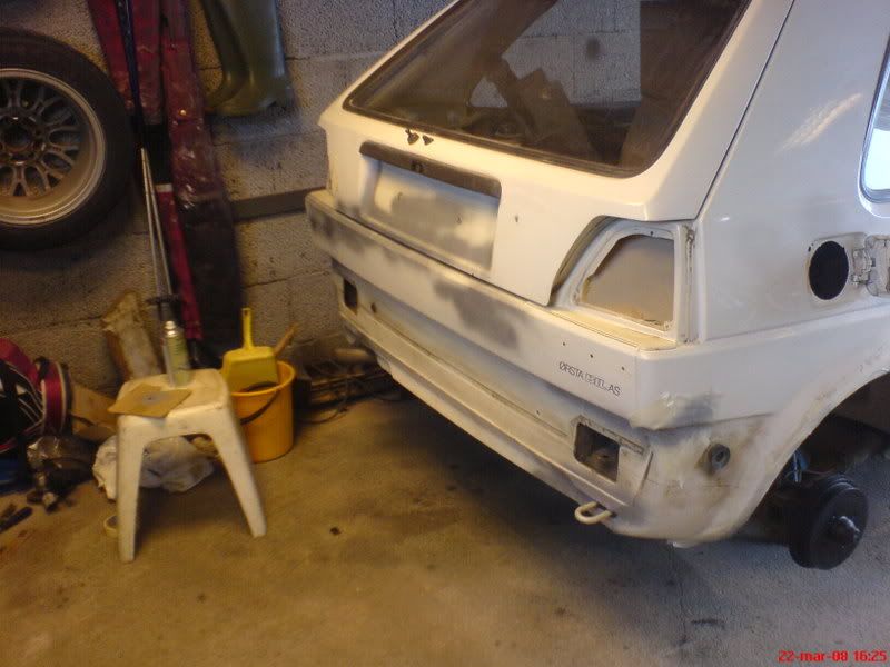

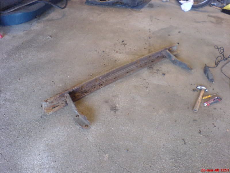

Fått gjort litt i dag også. Va på bilxtra å kjøpte meg lakk, men er ikke helt sikker på om den stemmer, får se når de e helt tørt...

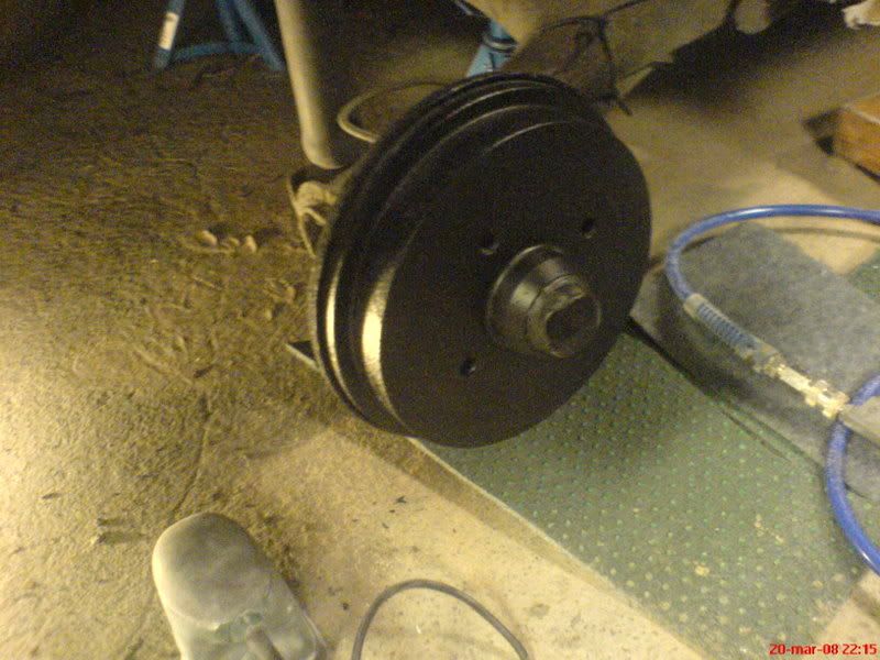

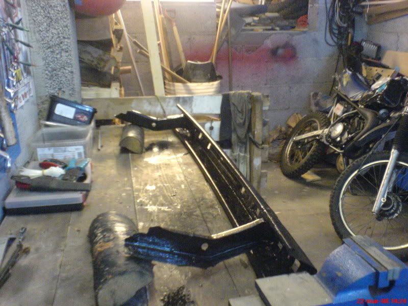

Åsså va jej sta å henta meg en anna bakfongar, va litt rusta den også, så jej tok å mala den med arkanol å ovatrol ;)

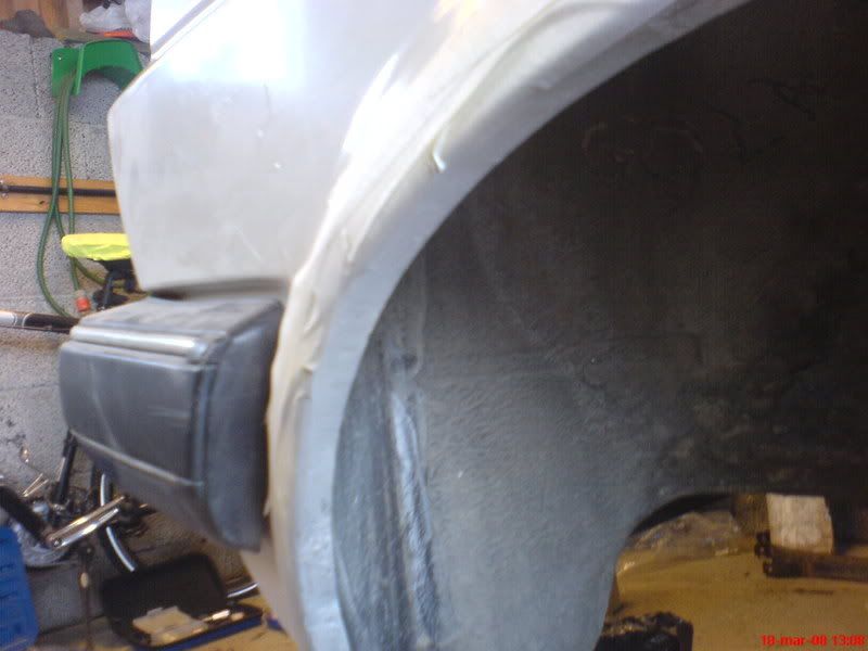

fått ta plastikken på nye fongaren:
Mala:

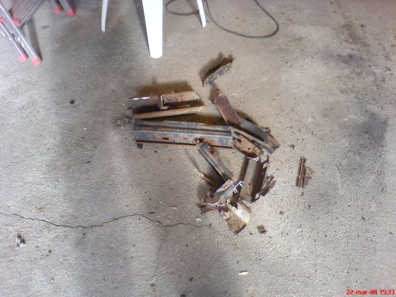

Gamle "ramma" ute :D:

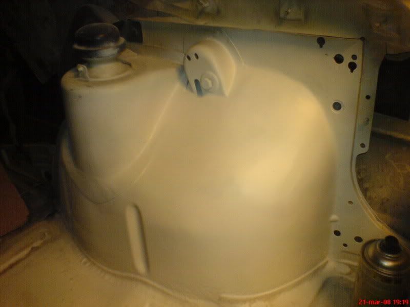

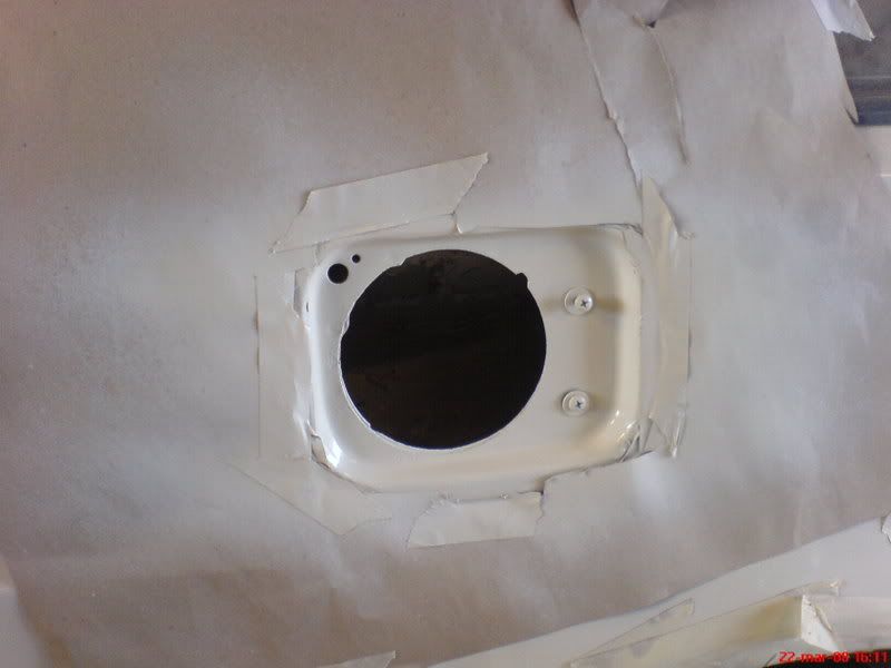

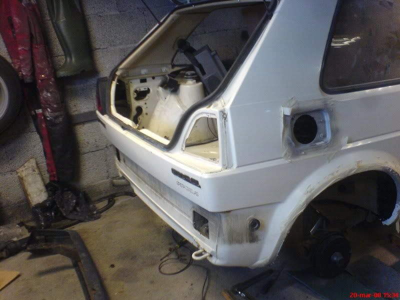

Lakka ront bensin påfyllinga:
Åsso sandblåste ej alle rustflekka bake, å zink grunna:
He lakka ditta inni også, men glømte vist å ta bilde av det. :P
