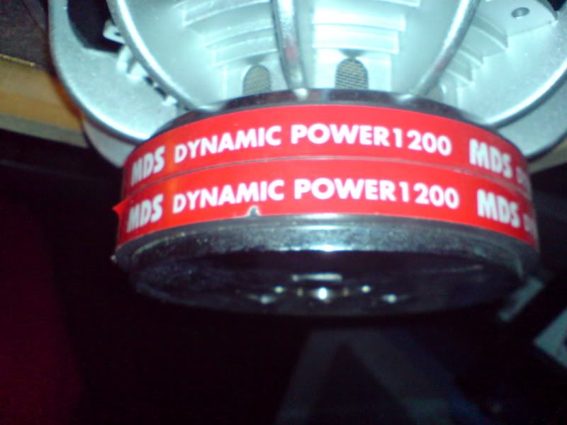

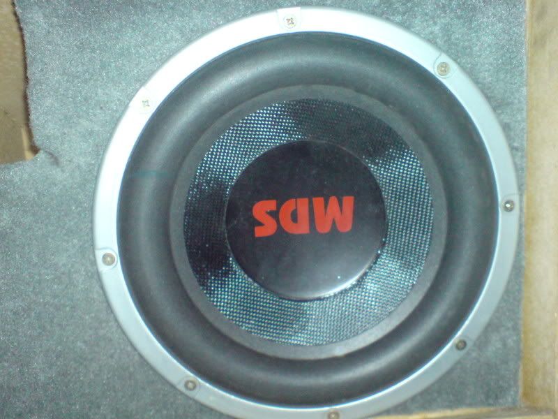

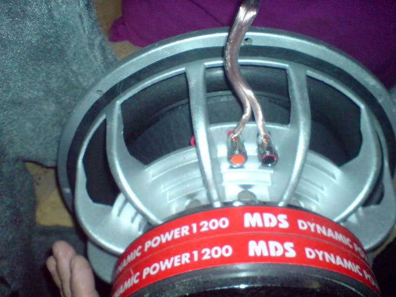

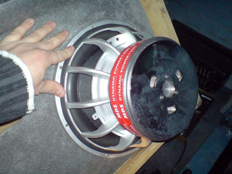

Har tre mds subber liggend. Har ikkje so veldi mykje info om dei og finner heller ikkje noe på nette. Einaste som står på dei er MDS Dynamic Power 1200. Dei har enkel spole.
Noen som har eller har prøvd diise subbene?
Noen som har eller vet hvor eg kan finne noe info om dei? Kunna tengt meg å vist hvor kraftige dei er,hvor mange ohm og kasse størelse.
Hvor stor forsterker trenger eg for å drive 1,2 eller 3 av disse.
Har to forsterkere nå. Eine er en Cadence Z5000 mono(750w i 2 ohm) og en HK TC600 (trenger rep. før bruk.
Her er noen bilder av eine elemente.

i `rett` kasse med passe forsterker så spiller de meeget høyt å ikke så aller verst lydkvalitet.
har bygd/solgt noen av desse tidligere.
svc 4ohm, 600w rms(har brukt de med ca.1000wrms), passer best i bassrefleks. funker dårlig i lukket.
husker ikke nøyaktig lengde på 4" port, men kasse på ca50L og ca.35cm port funker bra.
et par 10" av samme serie i en felles 40L bassrefleks tålte fint 2000wrms..ble varme seff..heh...
