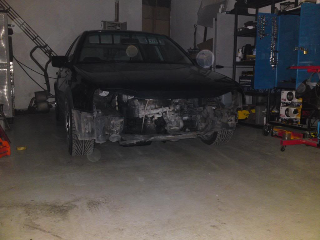

Dårlig med bilder evnt film,ble sendt hjem å rett i nordsjøen jeg gitt.sitter bare her å klør etter å få sammen resten av bilen.eneste som setter en liten demper på skru lysten er at jeg har handlet meg enda en bil av annet merke som det må gjøres litt med.
Men planen er å ha denne fult kjørbar innen en uke etter at jeg kommer hjem.

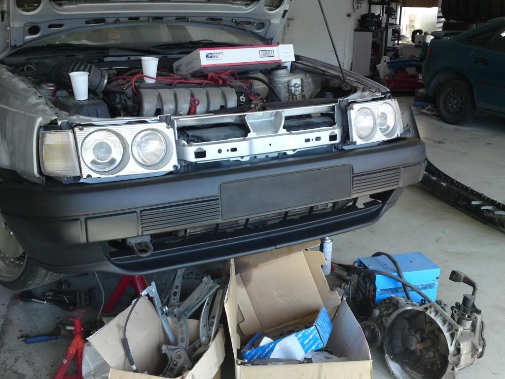

Bilen begynner å næreme seg oppstart me stormskritt nå,mangler bare væsker og en ny returslange på bensina fra fuelrail.det får jeg kansje fatt i dag.har fått montert alu delen på girkassa å det ble en helt annen girspak.Ser fram til å få montert shortshiften.
Så et lite stemnings bilde.
WagonMilitia
*Vw T5 kassabilen
*Passat 35i VR6 3.0 NA&2.8 Turbo
før oppstart:
ny bensin retur
2 muttre på grengøret
olje og kjøleveske
Ellers så må jeg sette inn 2 elvindusheiser og koble opp alle&teste.montere intriøret.Montere ny frontfanger,nye bremser,nye senkesett.valse/rep av siste bakskjermen og sparkling&lakk av begge framskjermene.overhaling av drivakslingen på PS,å bytte motor/girolje før den taes ibruk etter oppstart.
så det er litt jobb igjen på den.

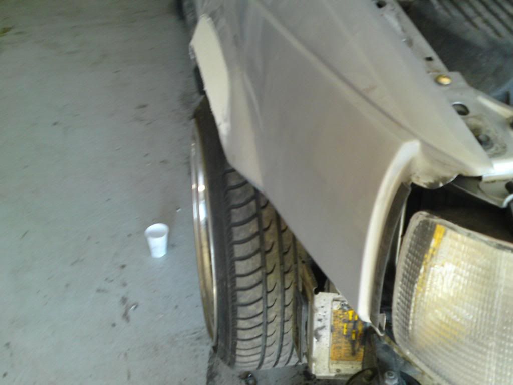

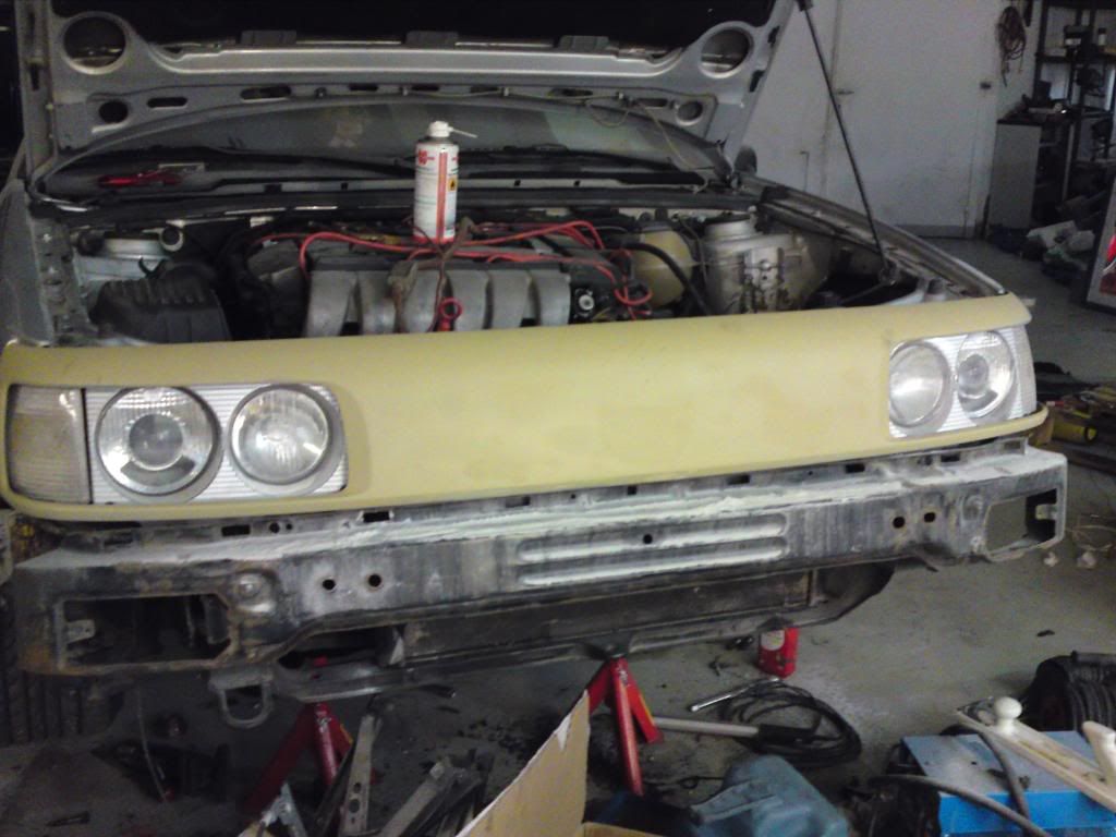

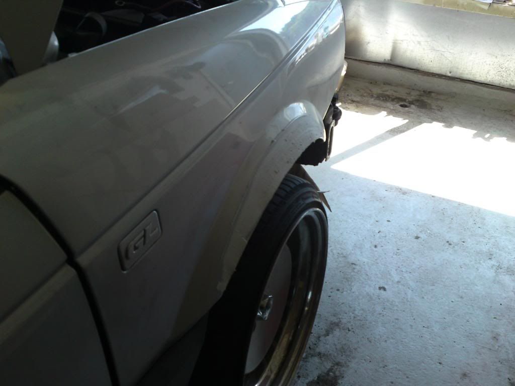

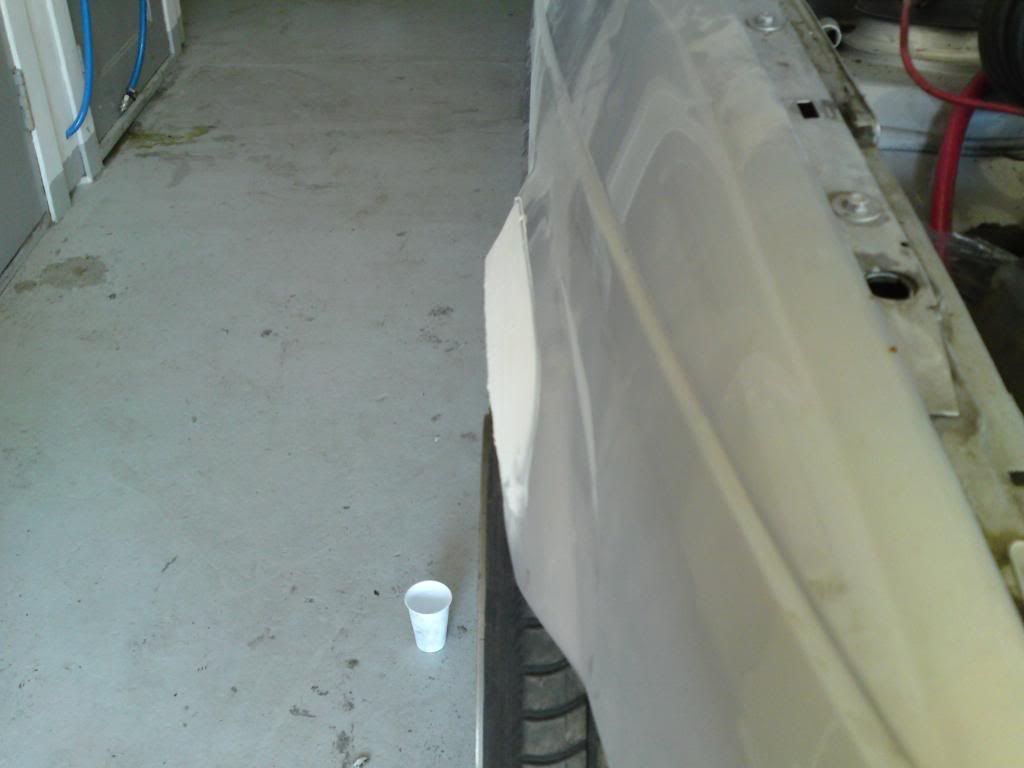

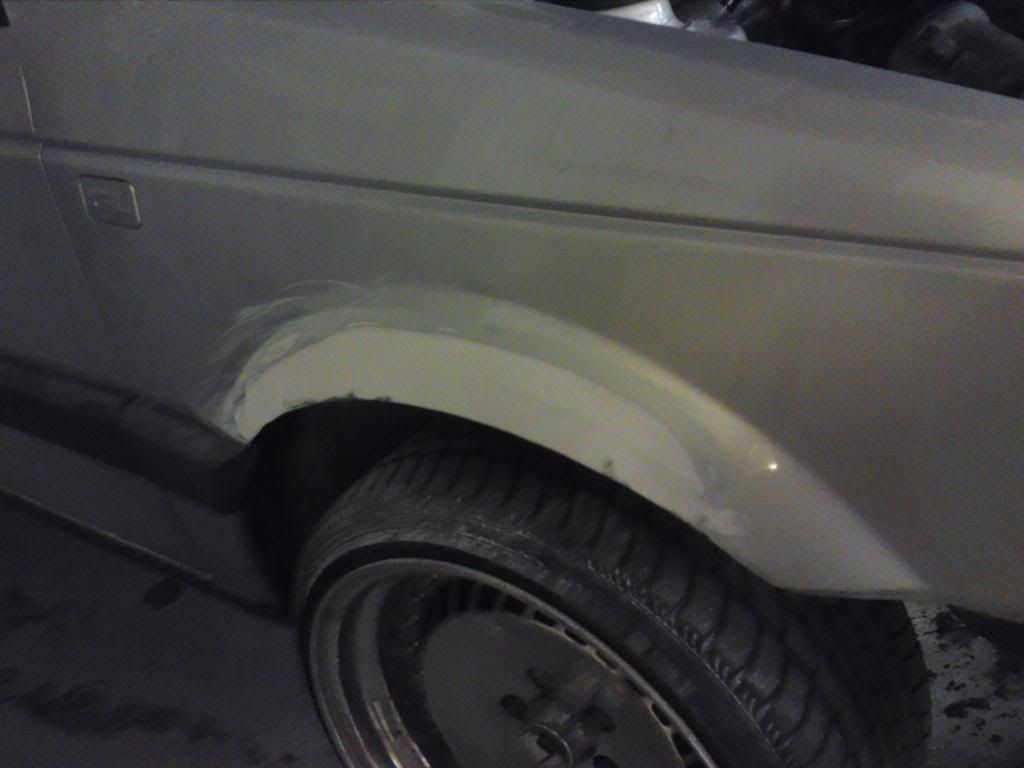

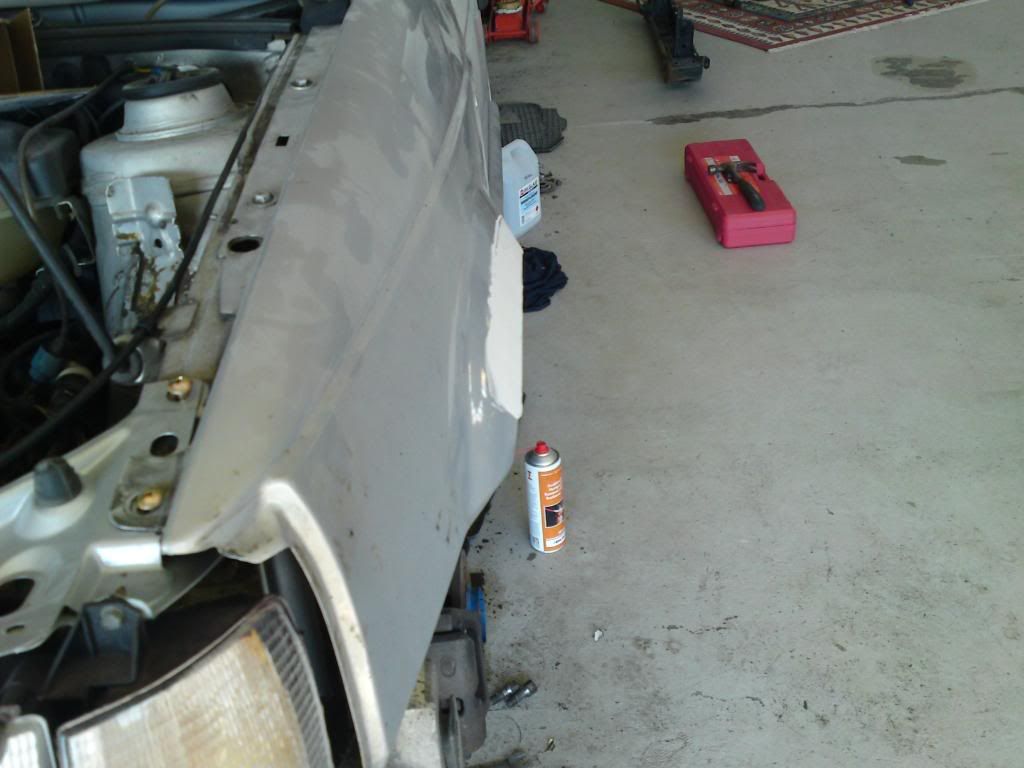

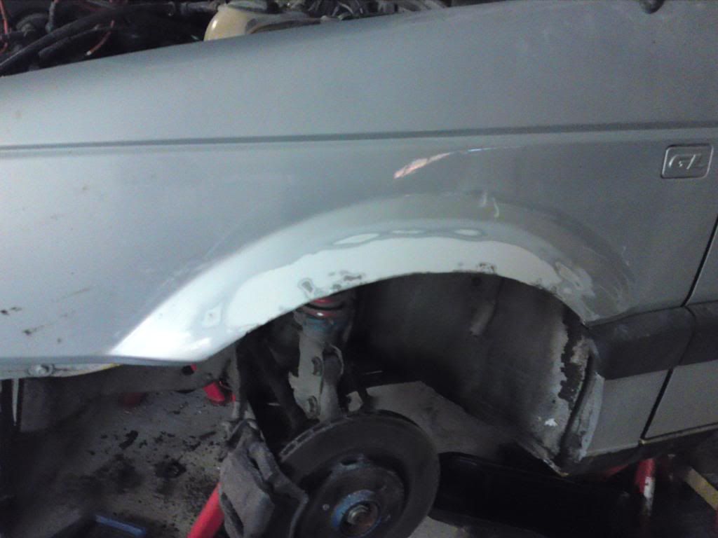

Her går det framover med stormskritt nå.Clutch er luftet og alle slangene i motorsommet er på plass.mangler kun olje,så blir det oppstart.Men fant ut at jeg trenger å bytte bremseveska da denne har sett bedre dager.Utover det så er framskjermene ferdig med første runde og grillen er straks klar.liten runde med sparkel på 2 plasser:cool:
Nå er det bilde tid.
