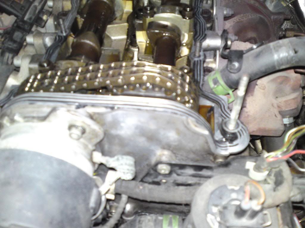

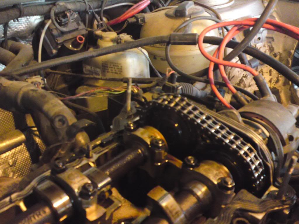

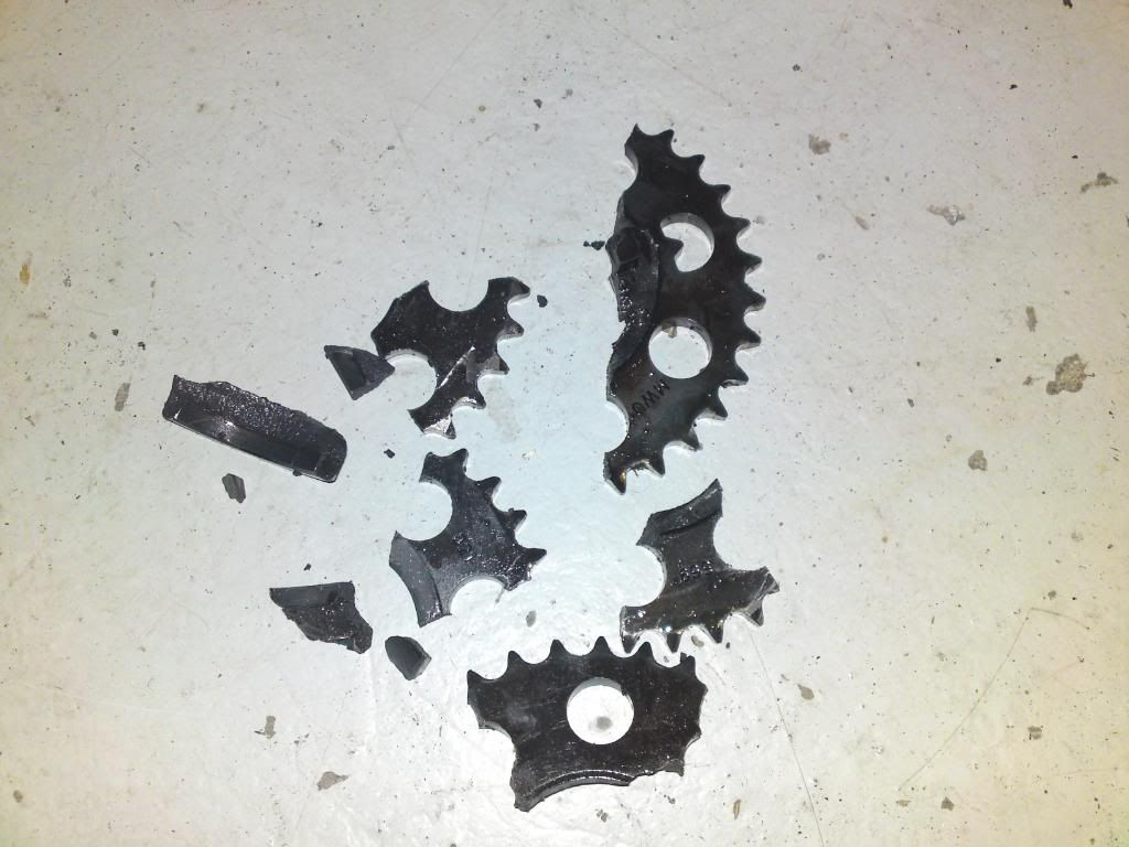

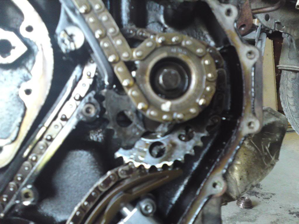

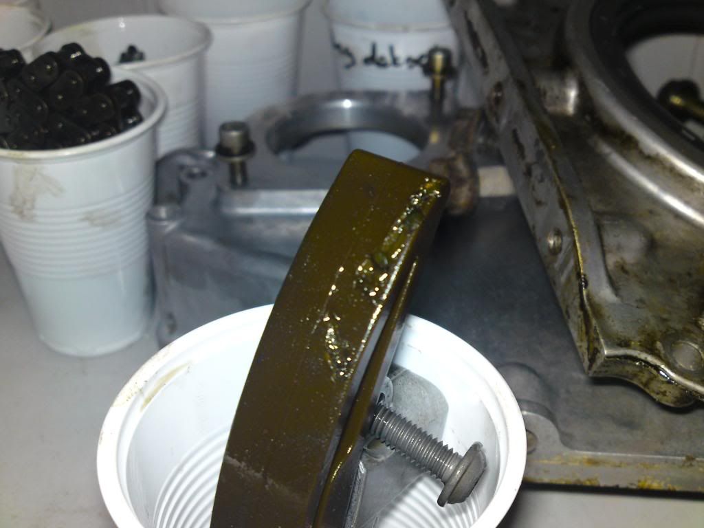

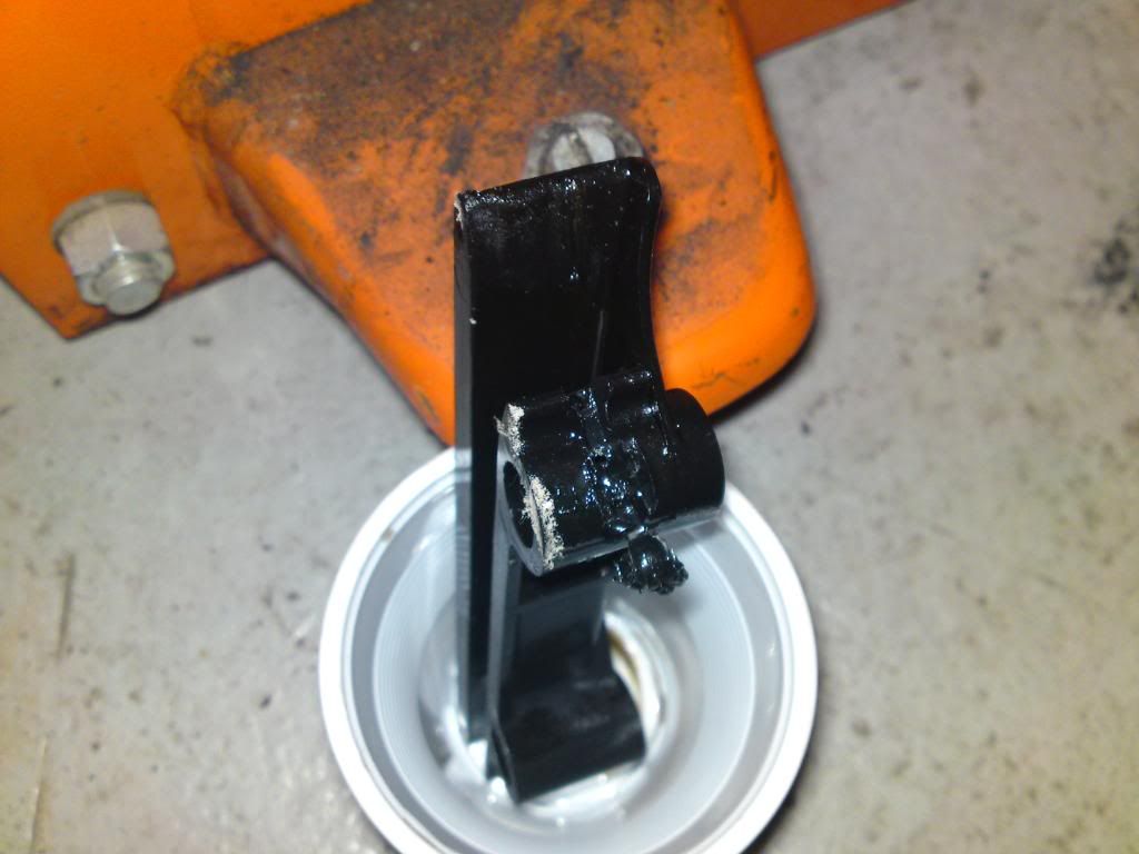

Passelat35i Skrevet Juli 2, 2009 Forfatter Rapporter Share Skrevet Juli 2, 2009 da har jeg fått plukket ned mere av motoren og funnet følgende: et stk knust tannhjul,skadet strammer og glideskinne. Får ikke tatt av toppen før jeg får laget meg noe å ha motoren stående på. Bilder av skadene funnet så langt. har å funnet fram alle litratur hjelpemidlene jeg hadde og didde skla gjennomgås intenst og leses minst 8 ganger mens jeg lager meg skikkelig sjekk liste. Her er det jeg vet jeg trengert av nye deler: -ny glideskinne i bun -ny strammer i bunn -nye kjeder (bestilt) -begge kamdrevene -nytt drev på oljepumpeakslingen har vet enda ikke hvordan oljepuma har klart seg gjennom dette og heller ikke toppen. vet noen av noe av dette så vennligs gi meg beskjed. Siter WagonMilitia*Vw T5 kassabilen*Passat 35i VR6 3.0 NA&2.8 Turbo Lenke til kommentar Del på andre sider More sharing options...

Passelat35i Skrevet Juli 7, 2009 Forfatter Rapporter Share Skrevet Juli 7, 2009 2 av sylinder veggene har ganske store skader så denne blokka blir ikke 2,8 om jeg skal fikse den.borrer den heller opp. toppen lar seg fise på normalt vis,men det er litt kjedelig.kommer nok til å fikse opp denne med tiden,men som noe helt annet enn standard motor :p Siter WagonMilitia*Vw T5 kassabilen*Passat 35i VR6 3.0 NA&2.8 Turbo Lenke til kommentar Del på andre sider More sharing options...

Passelat35i Skrevet Juli 10, 2009 Forfatter Rapporter Share Skrevet Juli 10, 2009 Nå begynner det å gå framover,leverer blokka og toppen til sylinderservice i neste uke.skal bestille meg nye lager,drev og oljepumpe fra tyskland i dag.toppen blir det å vente litt siden skadene ikke er sjekket enda.overlater det til noen som kan det. Siter WagonMilitia*Vw T5 kassabilen*Passat 35i VR6 3.0 NA&2.8 Turbo Lenke til kommentar Del på andre sider More sharing options...
