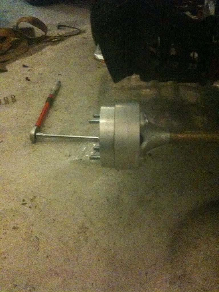

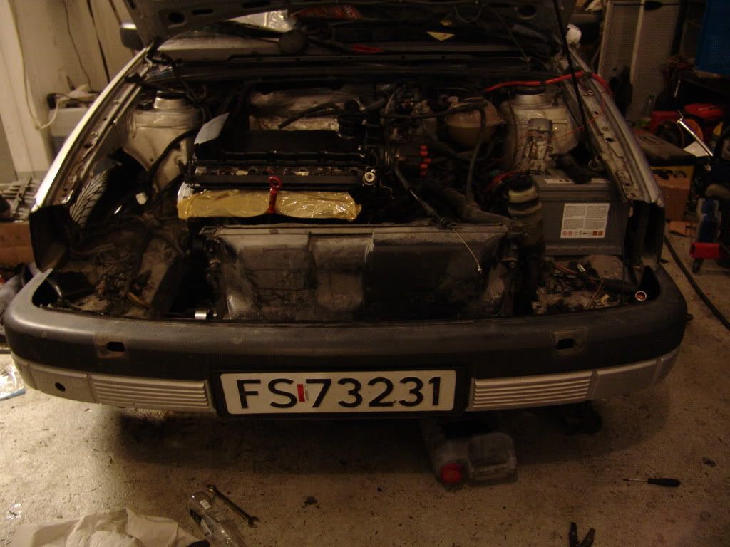

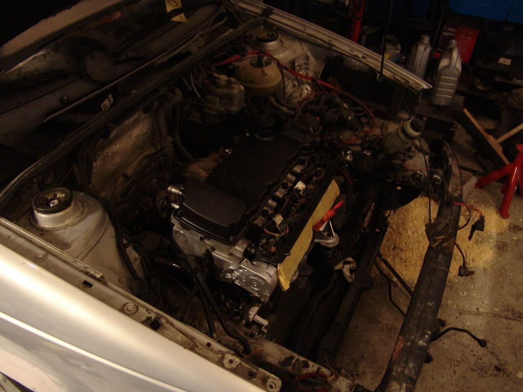

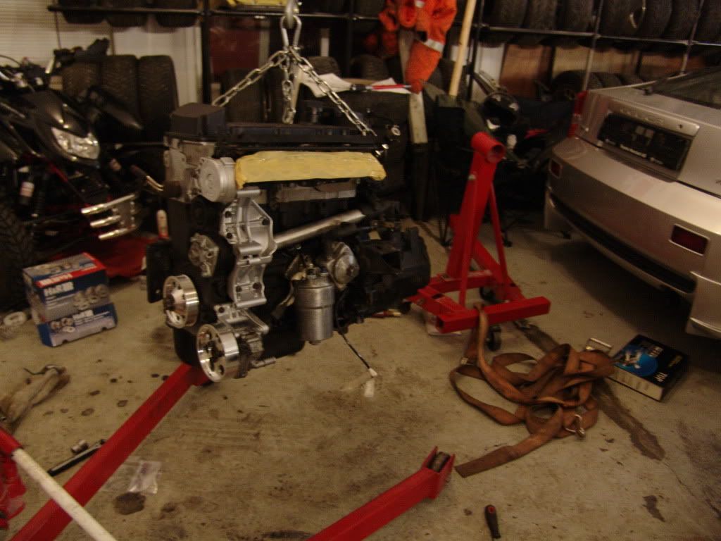

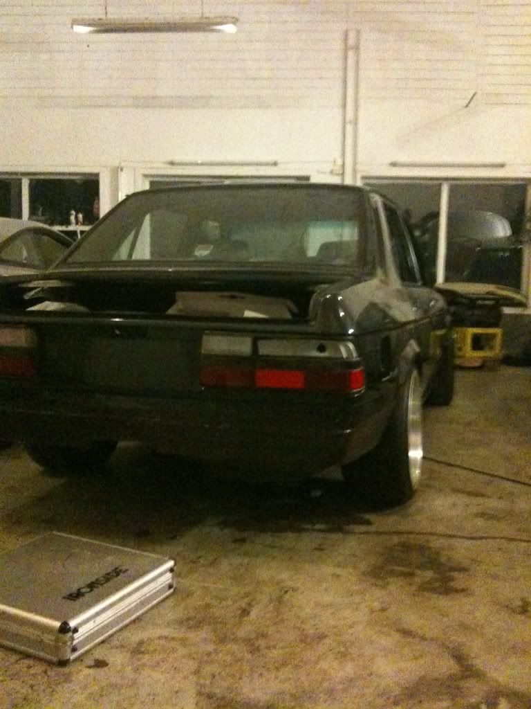

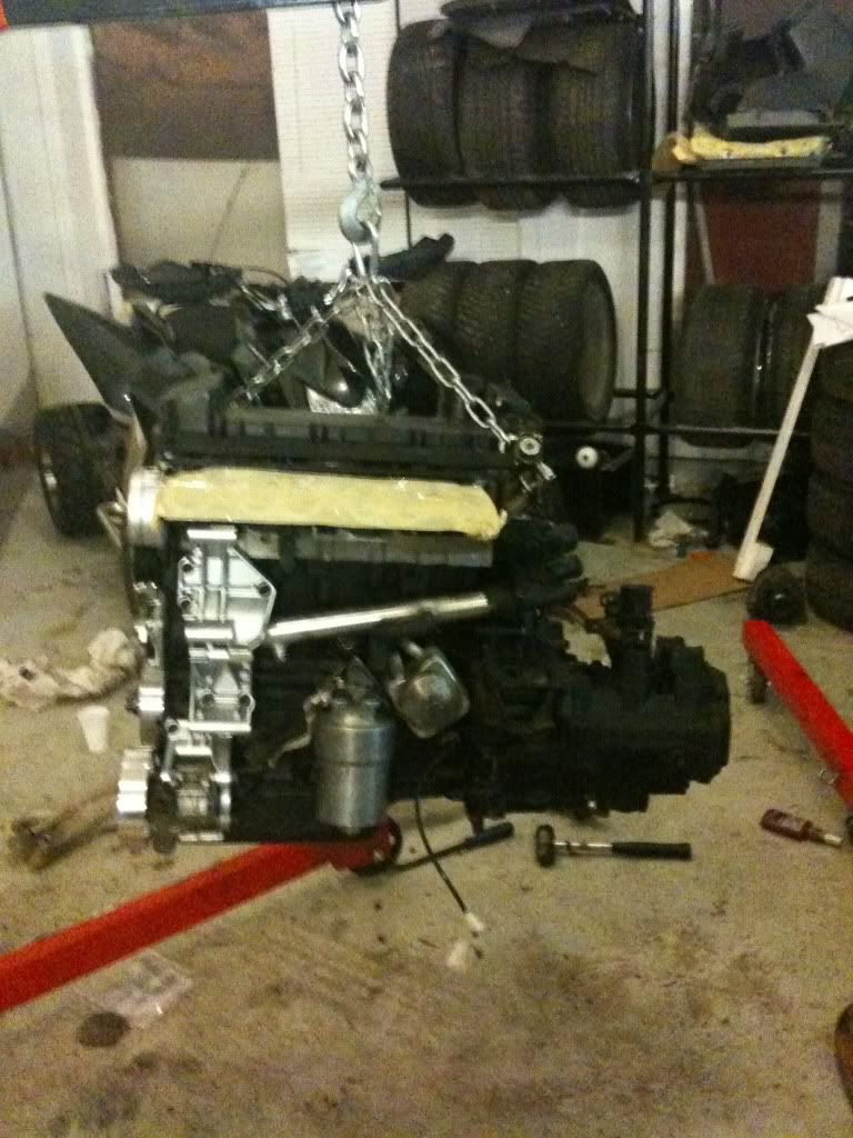

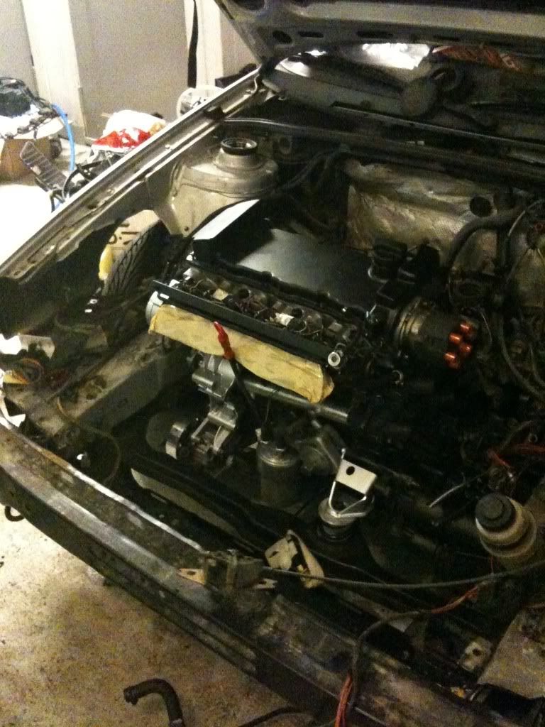

Passelat35i Skrevet Januar 10, 2010 Forfatter Rapporter Share Skrevet Januar 10, 2010 da var det på tide med enda en liten bilde sekvens her igjen. Det har skjedd litt avhvert nede på det lille verkstedet de siste dagene. Har fått inn en ny bil som skal bygges sammen,en bmw 545 turbo E28. må si at den er utrolig lekker. Men over til min framgang.motoren har endelig kommet seg tilbake til sin rette plass inntil videre,men frykter at den må løftes ut igjen siden jeg mangler reimhjulet til vannpumpa etter overhalinga. Og så har jeg puslet litt mere med atv'n min.har breddet den 10cm bak og 5cm framme.måtte borre opp felgene 1mm for at de skulle passe på spacerene. nå over til litt bilder: Siter WagonMilitia*Vw T5 kassabilen*Passat 35i VR6 3.0 NA&2.8 Turbo Lenke til kommentar Del på andre sider More sharing options...

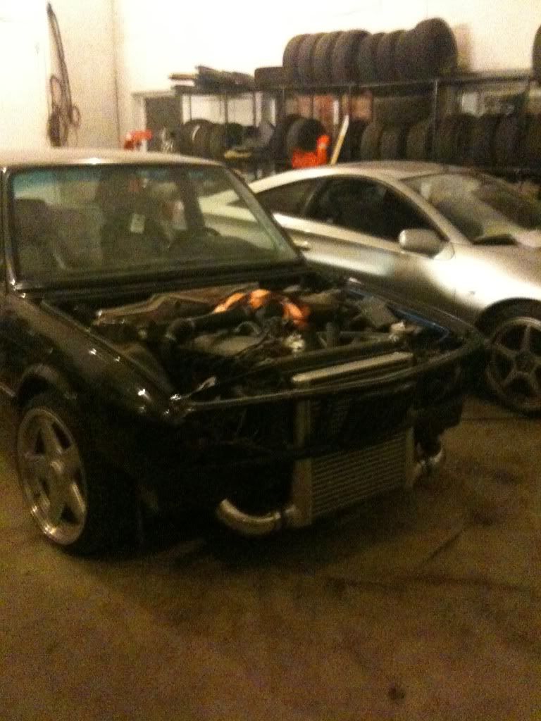

H_Vatn Skrevet Januar 12, 2010 Rapporter Share Skrevet Januar 12, 2010 Bli så bra ta her når vi får "vraka" osspå vein igjen:) har ikje vært inn og ut med motoren så mange gang? har du d da?:P BMWen som ligg lengre opp her er nok min. herje bil skal den nok ikke bli gitt. men den skal brukes på bane osv. mest alternativ kjørespor. slenger ut noen bilder av orntlig kvalitet jeg;) "herjebilen" Siter RV-Tuning |BMW e28 545i prosjekt| |BMW e28 518i brukshulk| |BMW e23 745i delebil| |2x Opel Kadett C| Lenke til kommentar Del på andre sider More sharing options...

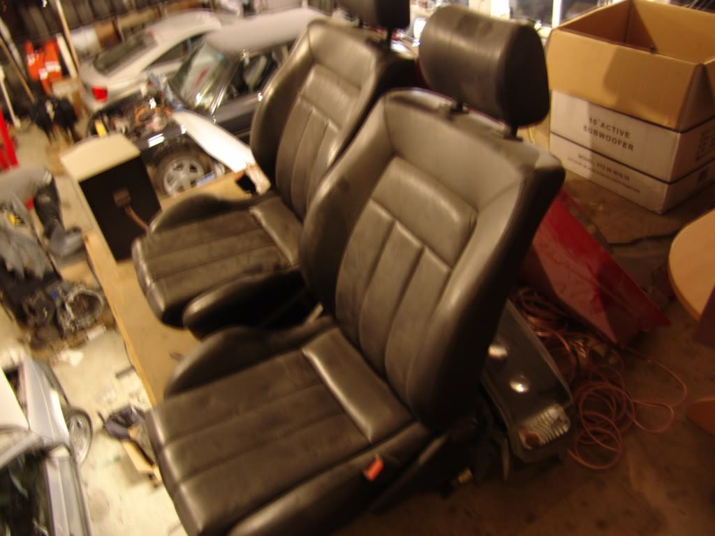

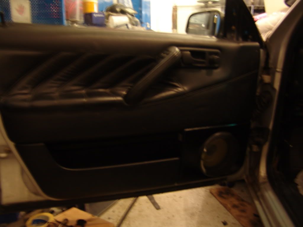

Passelat35i Skrevet Januar 15, 2010 Forfatter Rapporter Share Skrevet Januar 15, 2010 skal få lagt ut bilder av bilen ettersom det skal jobbes på dsen i helga så.kan da noen bedre bilder av intriøret når det er satt skikkelig på plass og gitt en liten vask.selve setene passer fra faceliften mens dørtrekkene vil se litt mongo ut,men de vil passe om jeg ikke husker feil. Får de siste delene til motoren i dag,så motoren blir ferdig sammensatt i helga og kansje startet.Skal bytte alle veskene som er i systemet på bilen.Gleder meg virkelig siden jeg har abs bremser å slikt piss. Siter WagonMilitia*Vw T5 kassabilen*Passat 35i VR6 3.0 NA&2.8 Turbo Lenke til kommentar Del på andre sider More sharing options...

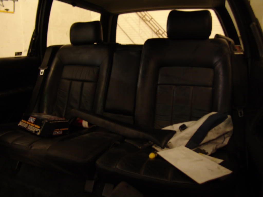

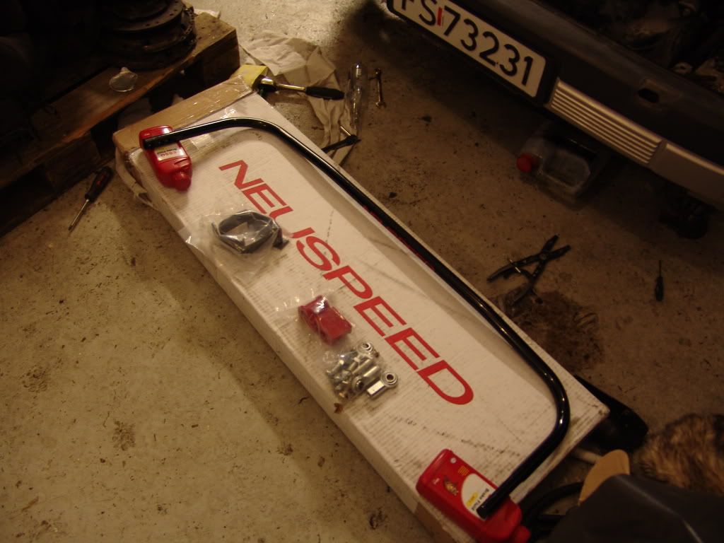

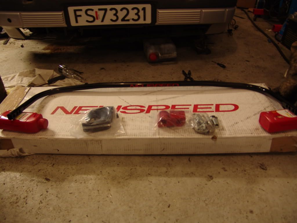

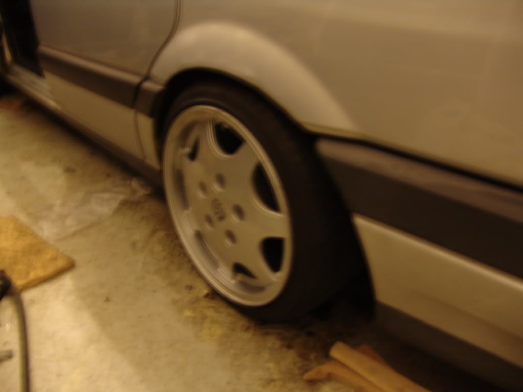

Passelat35i Skrevet Januar 16, 2010 Forfatter Rapporter Share Skrevet Januar 16, 2010 Ble en liten tur på verkstedet i går kveld etter jobb,fikk gjort mindre enn håpet da slavesylinderen virkelig laget krøll. fikk ikke trykk på clutch uansett hva vi gjorde.men kom til slutt da jeg fant fram en annen sylinder.fikk satt sammen gir overføringen å ikke som uventet så har jeg 3 gir:shake men kommer seg med litt justering av shortshift braketten. Har tatt noen bilder av intriøret men det er utrolig støvete etter å ha stått i nesten 1 år nå. Og enda så er det litt mere,fikk en utrolig skjelden pakke fra statene i går. 25mm stabstag bak med uniball oppheng til passaten :pray og felgene jeg kommer til å kjøre mest med kommende sesong er porsche D90 7&8*16 . Siter WagonMilitia*Vw T5 kassabilen*Passat 35i VR6 3.0 NA&2.8 Turbo Lenke til kommentar Del på andre sider More sharing options...

Passelat35i Skrevet Januar 16, 2010 Forfatter Rapporter Share Skrevet Januar 16, 2010 Dette blir skikkelig fet vr6 altså :) gjør iallefall mitt beste for at det skal bli en:m'm: fikk montert staget i dag og startet bilen. staget var et rent helvete å montere da jeg måtte løsne demperen inni bilen å slippe ned bakstillinga,klemme var noe sinnsykt trange og etter 2 timer så fikk jeg de endelig på. MEN NÅ OVER TIL DET VIKTIGE!!!!!!!! MOTOREN MIN HAR ENDELIG STARTET!!!!!!! men medaljen har sin bakside og min er en sinnsyk oljelekasje i oljekjøleren.iløpet av de 10 sek den fikk gå så mistet motoren et sted mellom 5-8 dl med oljedamndamn mandagen blir det handlet mere olje og sjekke alt av pakninger til oljekjøleren og evnt bestille meg en ny. Siter WagonMilitia*Vw T5 kassabilen*Passat 35i VR6 3.0 NA&2.8 Turbo Lenke til kommentar Del på andre sider More sharing options...
Exposito Skrevet Januar 17, 2010 Rapporter Share Skrevet Januar 17, 2010 godt at den startet da :) di porsche felgene er jo bare helt porno, skulle ønske jeg også kunne ha sånne felger på min passat. Siter 1989 VW Passat 1.8 CL Lenke til kommentar Del på andre sider More sharing options...
