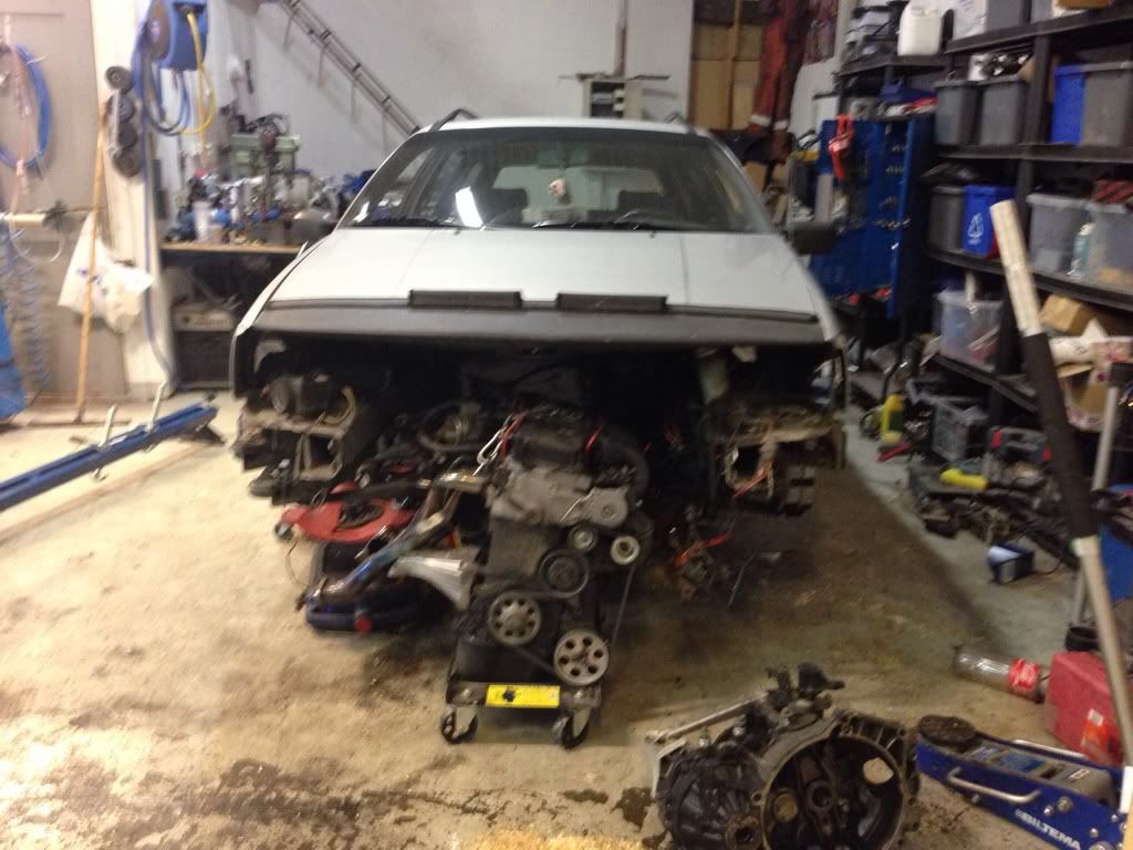

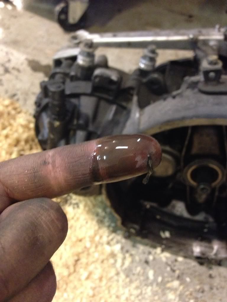

Passelat35i Skrevet April 21, 2013 Forfatter Rapporter Share Skrevet April 21, 2013 Begynte sånn smått i går å plukke på passaten etter jeg fikk gjort ferdig en astra som trengte litt deler etter at den kvinnelige eieren har kjørt litt "rally" over alt som kan kalles vei. planen var bare å bytte girkassen og sette den sammen,men slik gikk det ikke. Var faktisk ikke mulig å senke motoren nok til å få den klar sveisa innerskjerm.under senking oppdaget jeg å at ene versting motorfeste mitt har knekt!!!!!:angry: Men fikk ut alt å fjernet girkassa,og tappet av olja....girolje som var lilla med flakes!!!:hvaskjera Resten av oljen var en blanding mellom mørkgrå og brun. Og hørte at det klaget godt når jeg snurra litt på akslingen. masse tilbake slag på veien nå,fikk å plassert turbo motoren i "malen" og fant da ut at jeg mest trolig har altfor stor turbo å.....jævelig mange tilbake slag nå for tiden,noen som vil ha en stor holset?? Hehe bilde av olja jeg dro ut fra ene akslings hullet ;) sånn så alt ut da jeg gav meg for kvelden i dag. Siter WagonMilitia*Vw T5 kassabilen*Passat 35i VR6 3.0 NA&2.8 Turbo Lenke til kommentar Del på andre sider More sharing options...
