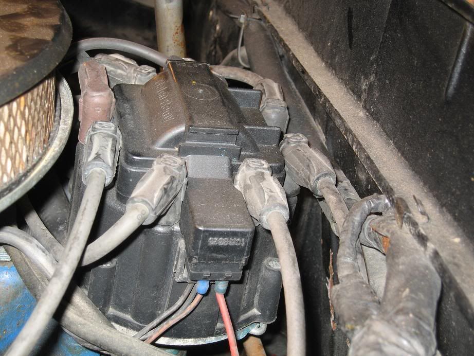

Hvor er uttaket for turtelleren på min Chevrolet 350 1979 motor?
Noen med en god forklaring og kanskje bilder?
Tidligere har det ikke vært turteller i bilen så det ligger heller ingen ledninger klar for dette.
Her er et bilde av utgangene på fordeleren. Det går tre ledninger ut fra en plugg her som ser ut til å gå inn igjen i fordeleren lengre nede.
I front er det to spadekontakter. Den røde ledningen er en form for "startsperre" mens den andre til venstre er ikke i bruk i dag (står en tom spade tilkoblet på bilde).
Har ikkje sett på bildene men det ståt TACH på HEI fordeleren. Det er turtellerutaket!
