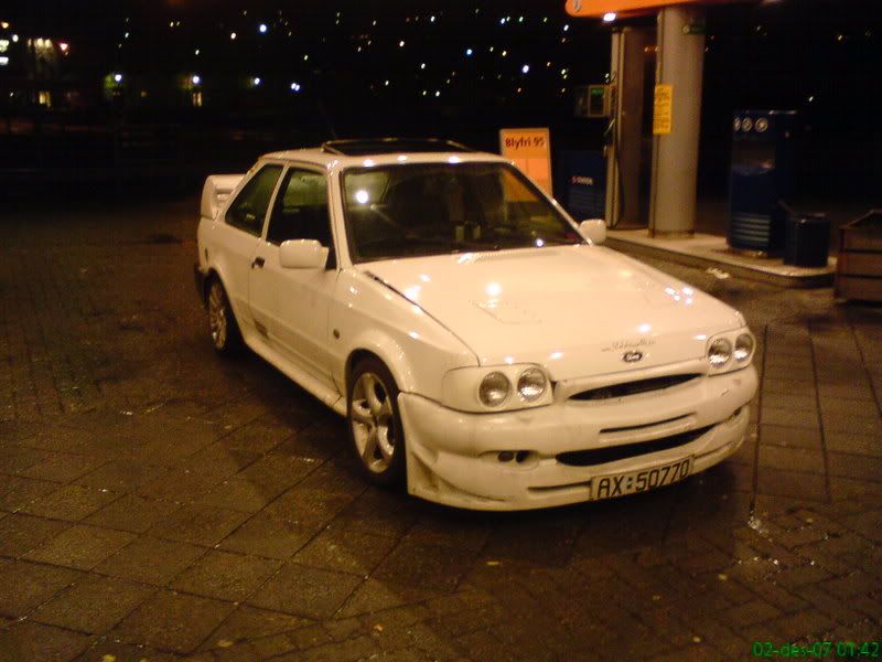

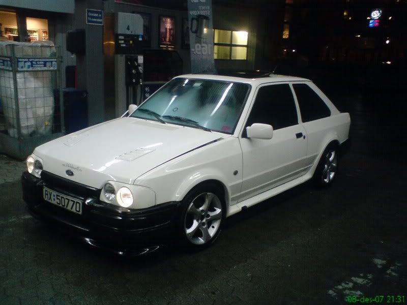

Sånn så bilen ut da jeg hentet den:

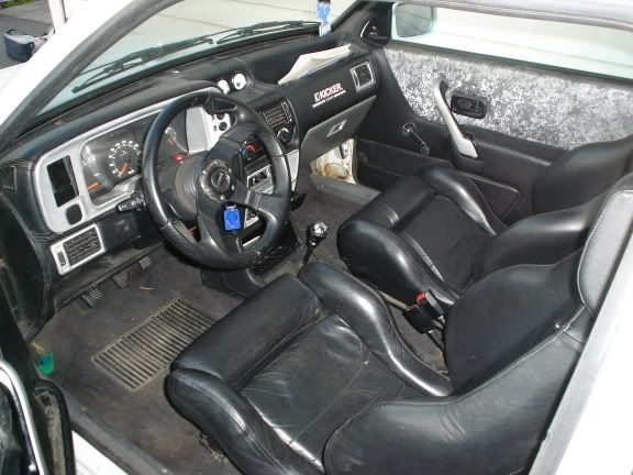

Interiøret:

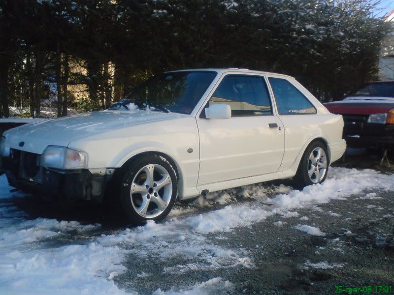

Så ble den slik etter noen dager:

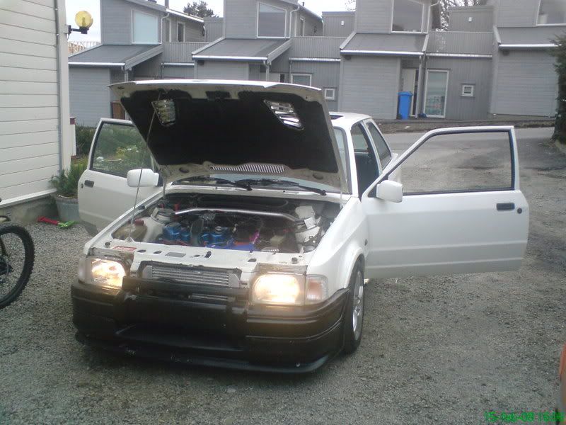

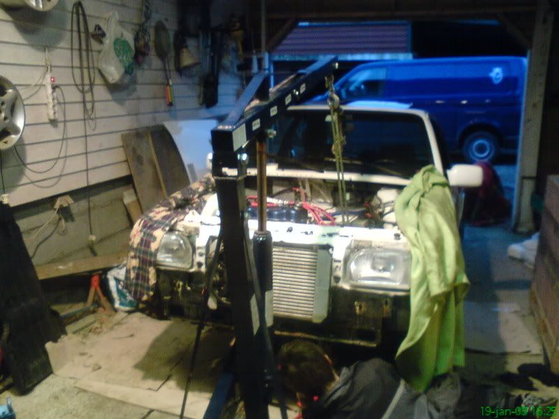

Motorskifte:

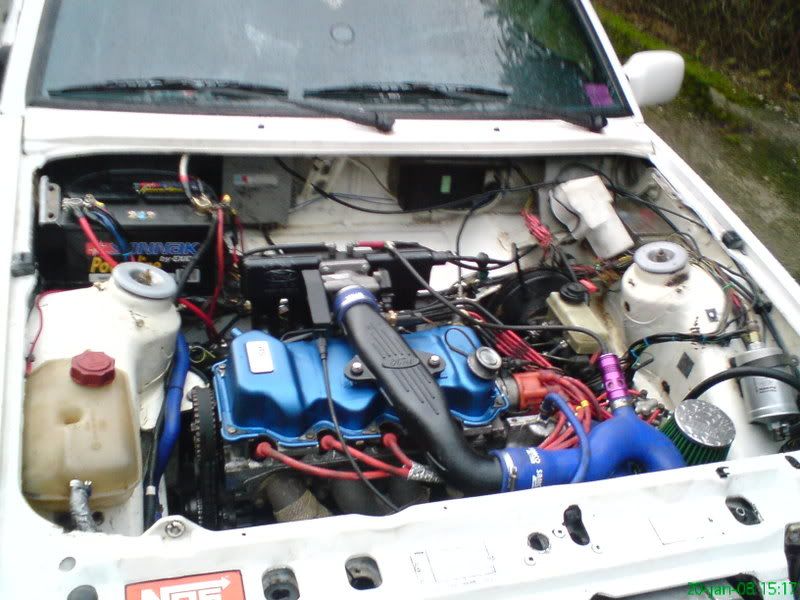

Ny motor på plass:

Alt av elektrisk er så si ferdig. Bare igjen og koble til oljetrykks sensoren på blokka :D

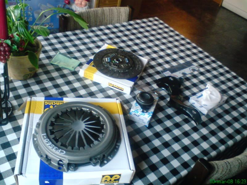

Mandag fikk jeg pakken fra Burton med Clutchen og litt annet stasj som hvit panel skive ved varmeapperatet og kraftigere clutch pedal...
Den ble umiddelbart montert!, ble ikke helt ferdig, men gjorde det lille idag som å montere starten og fylle på olje på girkassa.

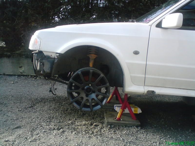

Måtte prøvemontere på ene felgen for å se hvordan det kommer til å se ut.

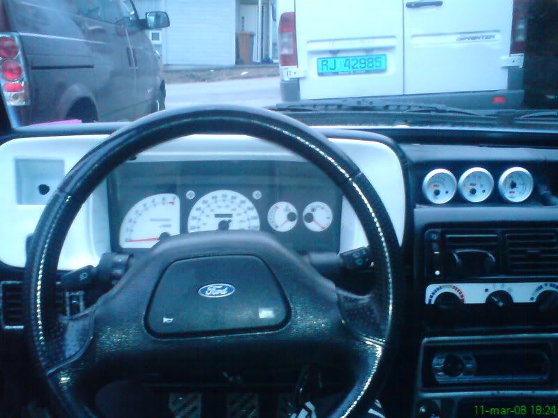

Alt av instrument/målere osv.. hvit :D
