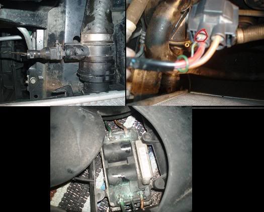

Har bytta termostat (inkl. termostat hus)og lufta systemet som best jeg kan, har hørt dette skal vere vanskelig, men har gjort "alt etter boka" så skal vere bra no. Men likevel, bilen går seg varm enda, kan virke som ikke Termostaten åpner seg...
Slange 1= KALD Slange 2 = Kok varm
Men kan det også ha noe å gjøre med vifta? For den går ikke rundt. Trodde den skulle gå hele tiden på disse bilene. Altså sakte ved kald motor, og en økende intensivitet når bilen begyndte å bli varm! Koblet av vifta å prøvde den rett på batteri, funka som faen den, og strømmen ut fra KOBLINGANE NED TIL VIFTA var også strøm på, men ikke ETTER "Boksen" på vifta
ergo må det vere inni boksa feilen er? Siden der ikke er strøm etter denne. Eller at sensoren kutter strømmen inni boksen, så der er strøm inn til den, men ikkje ut til selve vifta!
Boksen midt i bildet -
der det går 3ledninger= inn,
der det er 2= ut.
Kan det rett å slett vere så enkelt som at sensoren er gåen??
*SENSOR*
1- Sensor 2- Kobling 3- Boks på vifta (Svart ledning=Sensor?)
Håper noen kan hjelpe meg med dette problemet..
