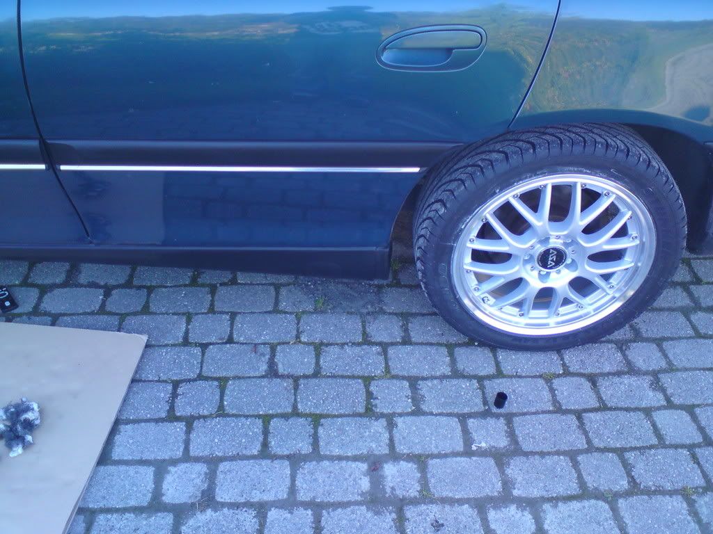

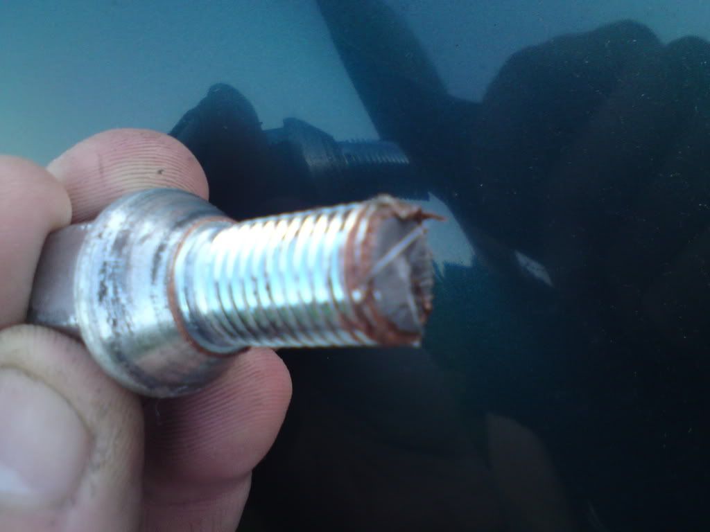

Omegamann Skrevet September 24, 2008 Forfatter Rapporter Share Skrevet September 24, 2008 Fant nettopp en knukken hjulbolt attmed bilen :P kvalitet! 3 dager gamle... Siter Lenke til kommentar Del på andre sider More sharing options...
gomega Skrevet September 24, 2008 Rapporter Share Skrevet September 24, 2008 Fant nettopp en knukken hjulbolt attmed bilen :P kvalitet! 3 dager gamle... Hvor kjøpte du dem? Har hørt at det i alle fall er dårlig kvalitet på de du får hos biltema :P Siter Opel Omega B 2.0 16V 1998 mod Lenke til kommentar Del på andre sider More sharing options...
Omegamann Skrevet September 24, 2008 Forfatter Rapporter Share Skrevet September 24, 2008 Fikk de med felgene. Siter Lenke til kommentar Del på andre sider More sharing options...

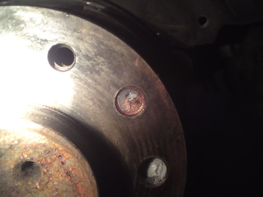

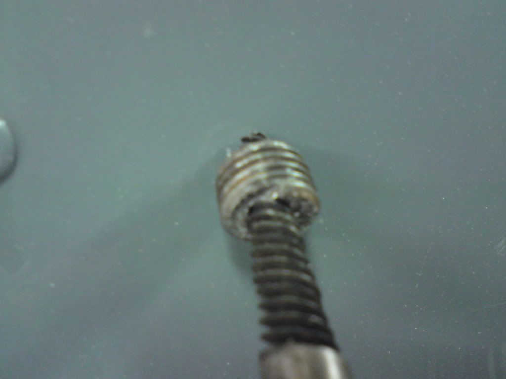

Omegamann Skrevet September 24, 2008 Forfatter Rapporter Share Skrevet September 24, 2008 Har jeg og fant jeg ut :P Øøøh! :huh: Lå en knekt hjulbolt attmed bilen i kveld. Kvalitet! Kjekt å sitte ute å fikse dette i mørket! Måtte av med hjulet, bremseskiva, borre hull i den harde bolten forså å bruke grisepikk for å få den ut :) Kjekt! Tok litt bilder av fattern`s og min omega i lag :) Tok foresten å hadde en oppshining på all plasten på bilen i dag. Ble mye bedre enn det var vertfall! Før: Etter: :) Siter Lenke til kommentar Del på andre sider More sharing options...

Omegamann Skrevet September 25, 2008 Forfatter Rapporter Share Skrevet September 25, 2008 Skal se hva jeg finner, så i dag at det allerede var begynt å bli grått igjen :P Drev å skifta resten av hjultoltene i dag, og da knakk jeg en til :O Men den knakk jeg lenger ute, så tok bare ei sveisetang å tok tak i bolten å skrudde den ut :) Siter Lenke til kommentar Del på andre sider More sharing options...
