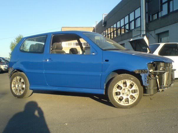

kjøpte denne bilen etter at jeg solgten crx`n ifjor sommer.. kjøpte den av en av oppretterne på jobb som hadde retta den (frontskade + bakskjerm) så lakka den opp for å kjøre den, men blei litt kjedelig.. så nå har jeg begynt å gjøre et par ting på den.. skaffa meg et sett med ekstra fangere som jeg skal modifisere litt og litt fremover våren og selvfølgelig forandre farge da.

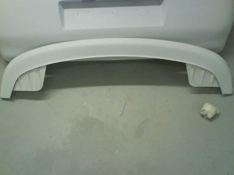

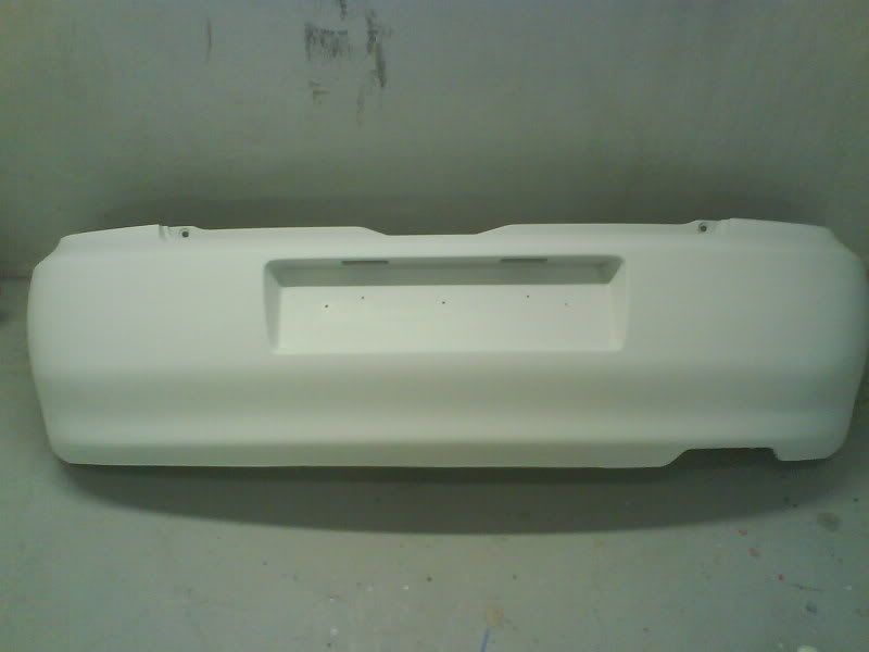

har fått slipt ferdig bakfangern etter sitt andre strøk med grunning og frontleppa har også blitt slipt etter plastgrunning og grunning. Frontfangern har blitt slipt for sitt første strøk med grunning og blitt grunnet på nytt.
Et stykk ferdig bakfanger
Og et stykk ferdig frontleppe

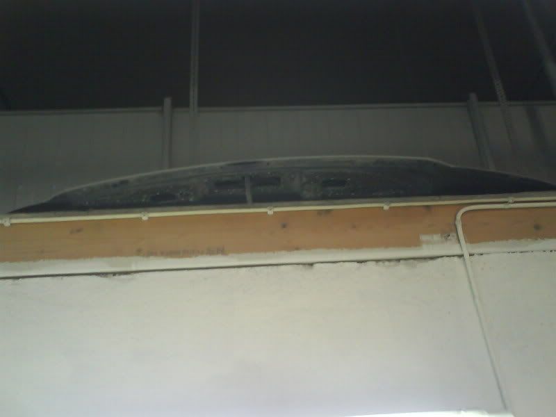

panseret mitt som venter på badlook

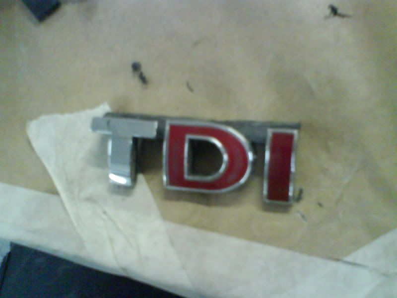

Har også fått laga meg en TDI holder som jeg skal ha i grillen.. skal få limt den iløpet av uka

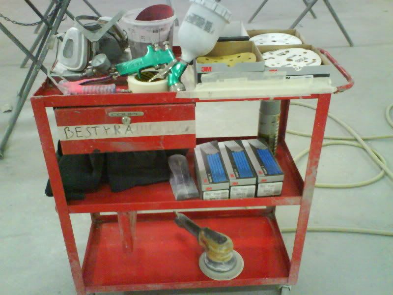

Her er bordet mitt da med nødvendig utstyr :P

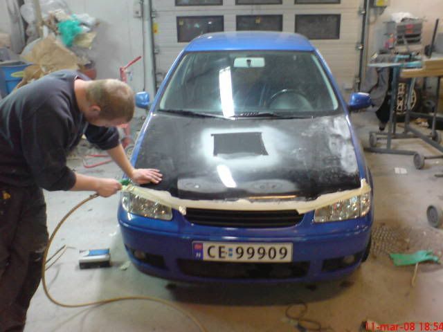

En liten update.. har fått montert Mattig panserforlengeren på det "nye" panseret mitt. som passet SVÆRT dårlig, derfor måtte jeg varme opp panserforlengern og tilpasse den ganske mye men blei bra til slutt. Skal sparkle og grunnet panseret i helgen
Her står jeg å blåser på panserforlengeren for å kjøle den ned(har lagt noen mm med teip imellom lykta og panseret for å få klaring)

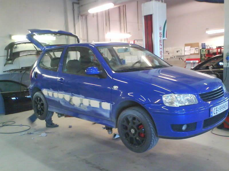

da har justerbart senkesett montert.. og de orginale 15" color concept felgene har jeg lakkert svarte og fått montert dekka.. blir lakkering neste helg forhåpentligvis :D

da gjør jeg meg klar for lakkeringa i helga. fått en kamerat som er oppretter til å hjelpe meg med litt sveising så den skal bli "clean" og fin.

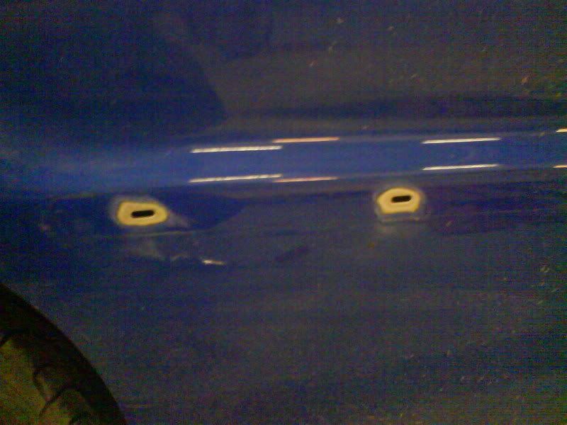

Skal også fjerne listene fra siden så har slipt ned ved hullene så vi kan sveise de igjen
SØØØØTE små hull :P
"platene" som skal sveises inn i hulla

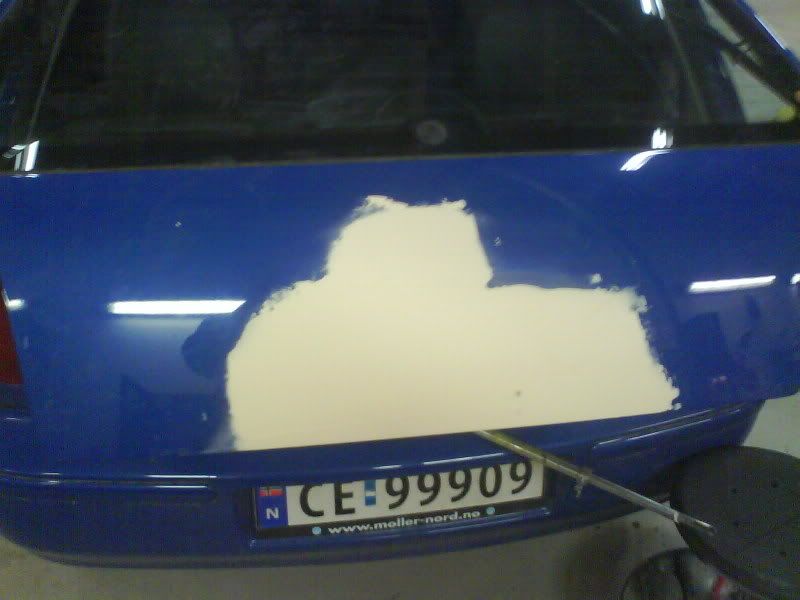

Finsparkel på bakluka

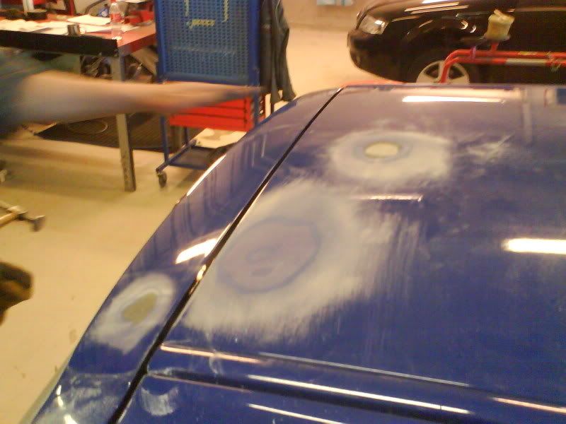

Taket med fjerna antenne hull og et par bulker som har blitt slipt ut for sparkling
Lagt på sparkel på sidene

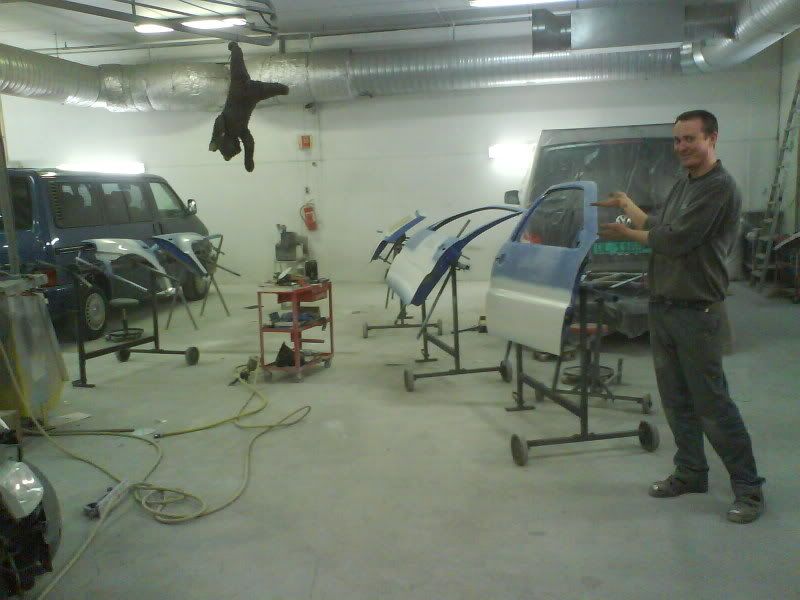

Den kjære opprettern min i arbeid :P

Bakluka blei fin å rett :D

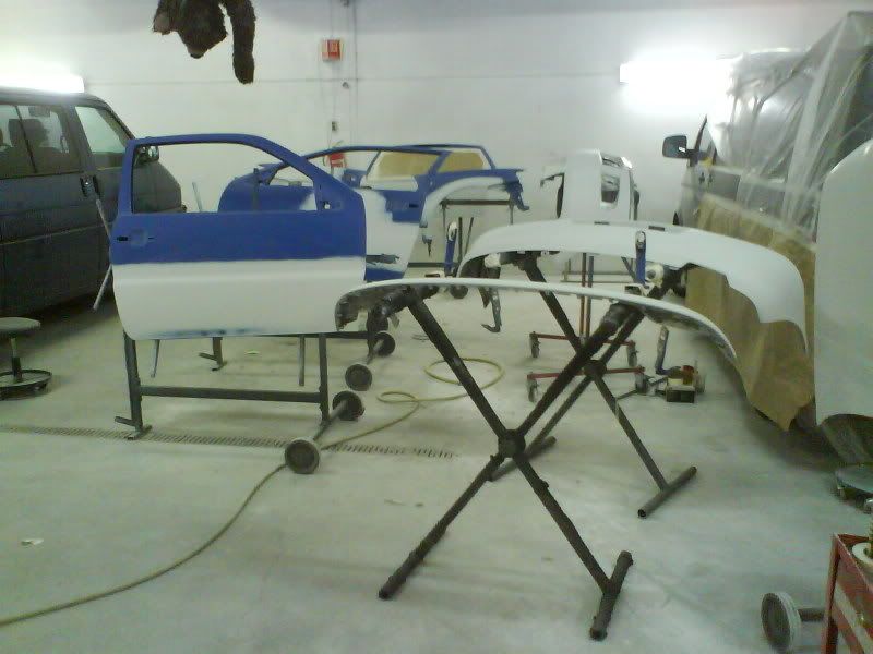

Idag har det blitt stripping, vasking,dekking og sliping av gårdsdagens fyller.. og lagt på ny fyller.. blir noen timer nå i helga gitt.. *sukk*
Her har bilen blitt delvis demontert

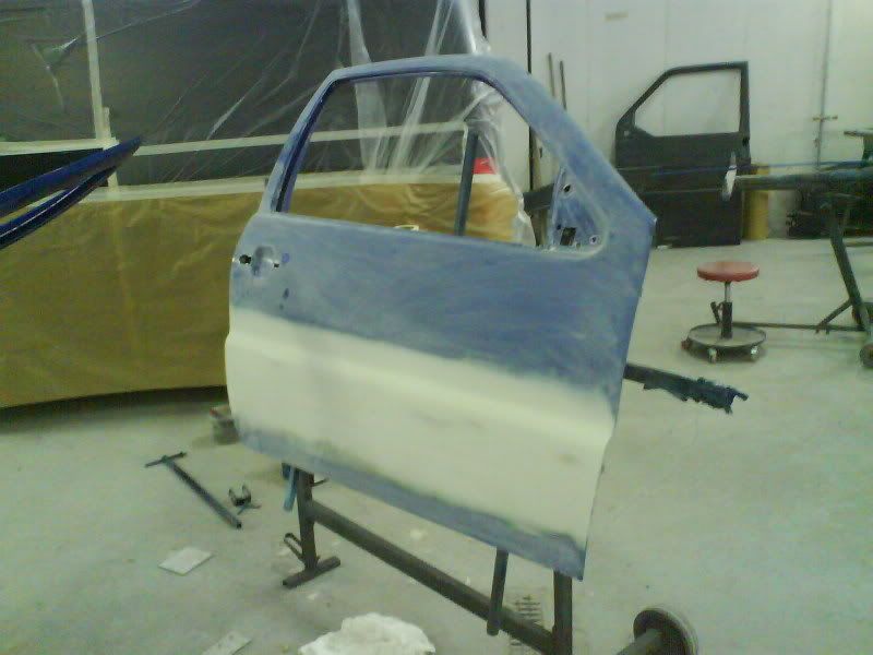

1 stykk dør demontert
"anlegget vårt" :crazysant:

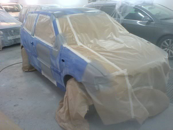

Her har jeg begynt å dekke
Nesten ferdig dekt med litt ekstra for fyllern sin skyld
samme som bildet over bare en annen vinkel
Her viser vi frem de flotte delene mine :P
Min første.. ehh "Panser" babe :P

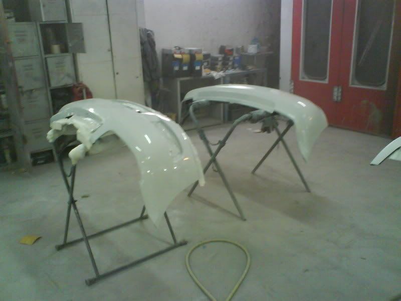

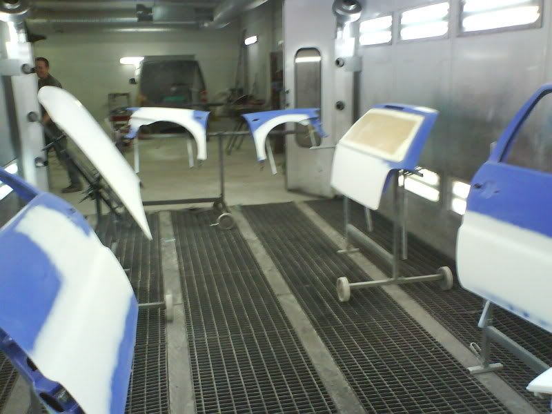

Delene klare for boksen også! :D
Alle delen i boksen sammen med bilen(bak meg :P)
Og her har jeg snudd meg.. der var resten ja :P
2,5 liter nonsanding, 3 liter farge og 3 liter klarlakk senere :P
samme som ovenfor
