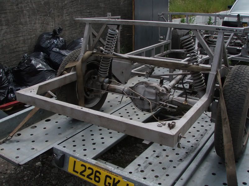

Det er vist blitt en stund siden sist jeg oppdaterte her. Jeg har hatt en del tidkrevende eksamensoppgaver og slikt å ta meg av, men nå er det endelig tid til å bygge bil igjen.

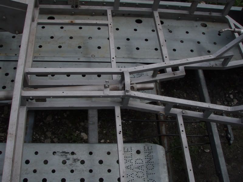

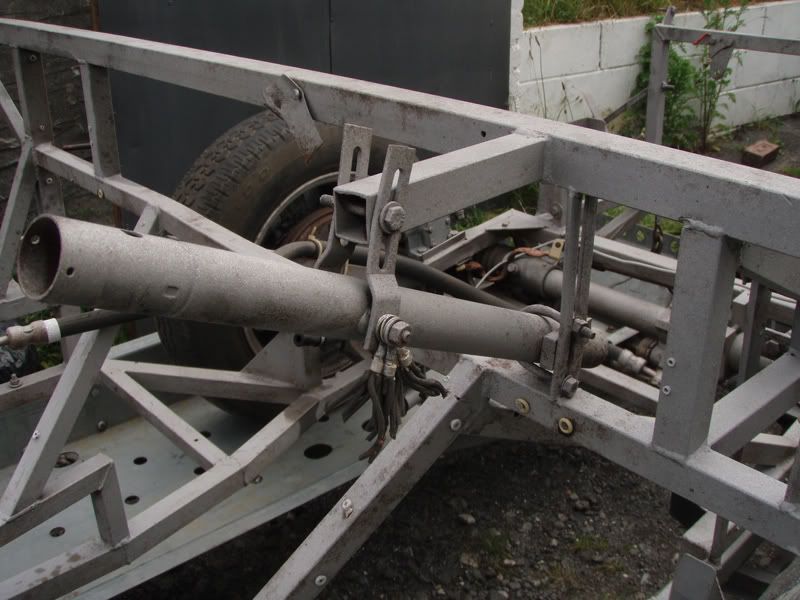

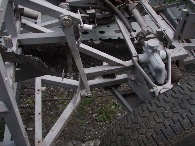

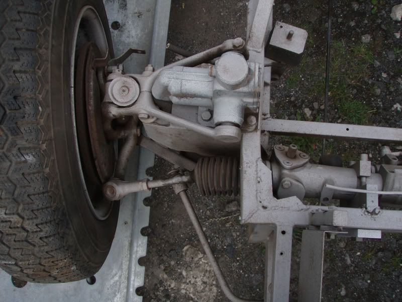

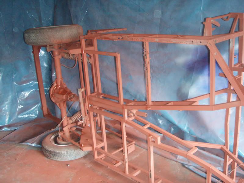

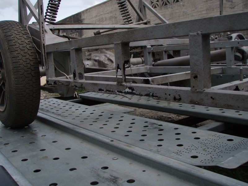

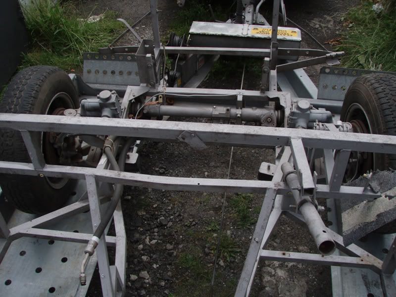

Siden sist har jeg hatt ramma på sandblåsing, og den kom tilbake mye i mye bedre stand en forventet. Stort sett er den solid, bortsett fra kanalene og noen av røra som går på tvers over fotbrønnen. Forran og bak er ramma så godt som rustfri. Det største problemet jeg har er at noen har bygd om fremre del av ramma for å få servostyring. De sveiseskjøtene som er der er i beste fall katastrofale, og samtlige knekker av med håndmakt. I tilleg har bilen hatt en liten skade som ikke er rettet opp, og de bygde om styringen har sveist på strake rør på en skjev ramme. Selvfølgelig må jeg kappe vekk alt dette, rette ramma, og så sveise inn nytt. Men det er noe jeg skal kose meg med om noen uker. Først skal jeg reise bort for å jobbe litt.
