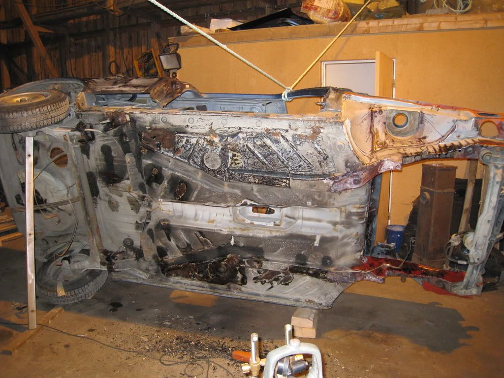

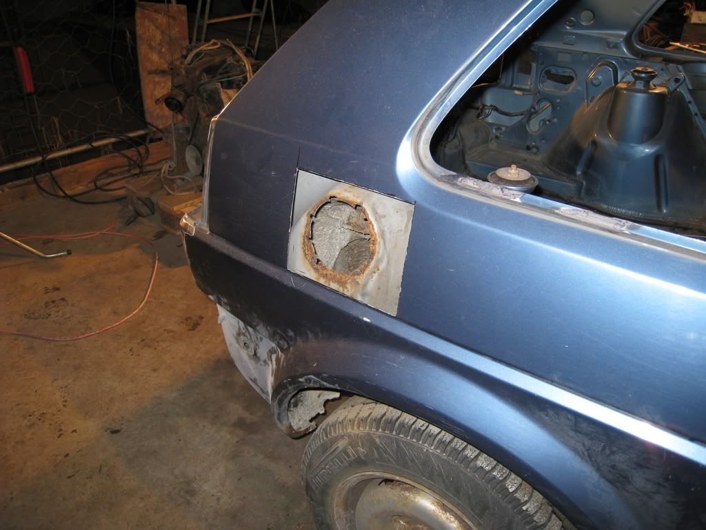

Her er bilen etter første dag:D takk til min bror og svoger for hjelpen med demonteringen! Var heldigvis mindre rust enn forventet men litt må man regne med på en stakkars 87 mod til 1k!

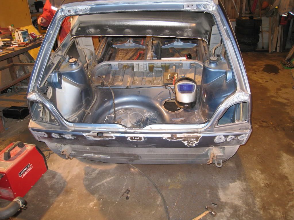

Starta så smått på bakplata men kom til at det var like greit å skifte hele skiten:idea: Får alle karosseri delene i mårra så da starter kose arbeidet:zzzz:

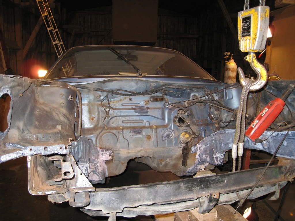

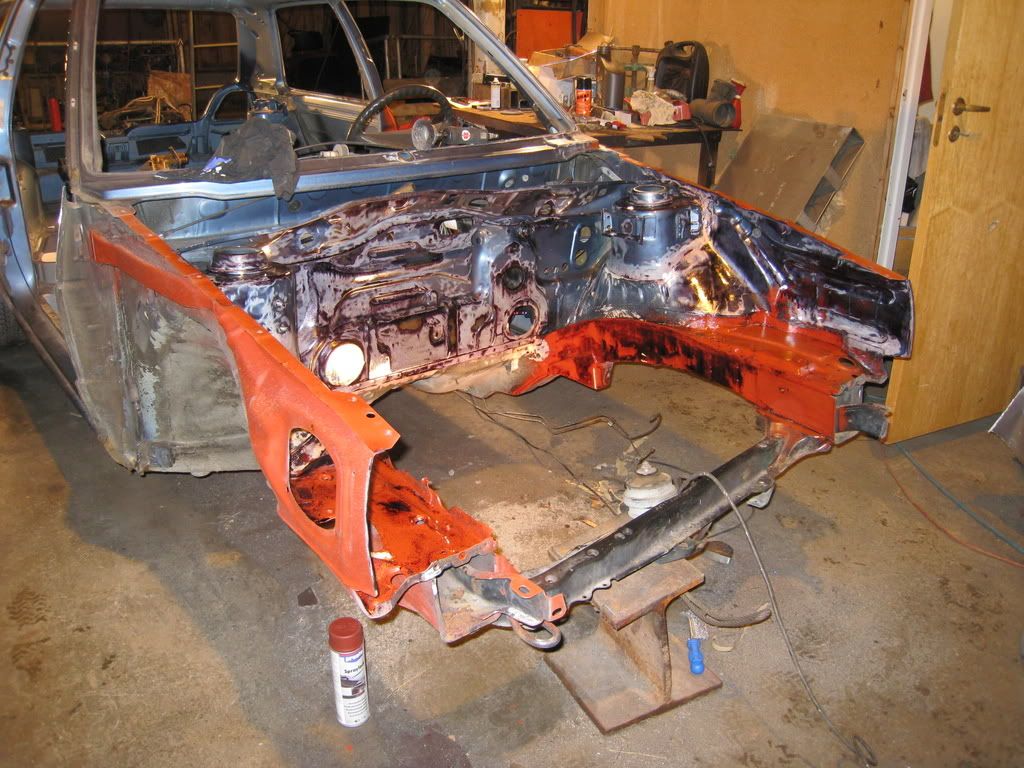

her er noen bilder av delvis ferdig pussa motorrom.ser fælt ut men det blir bra dette.

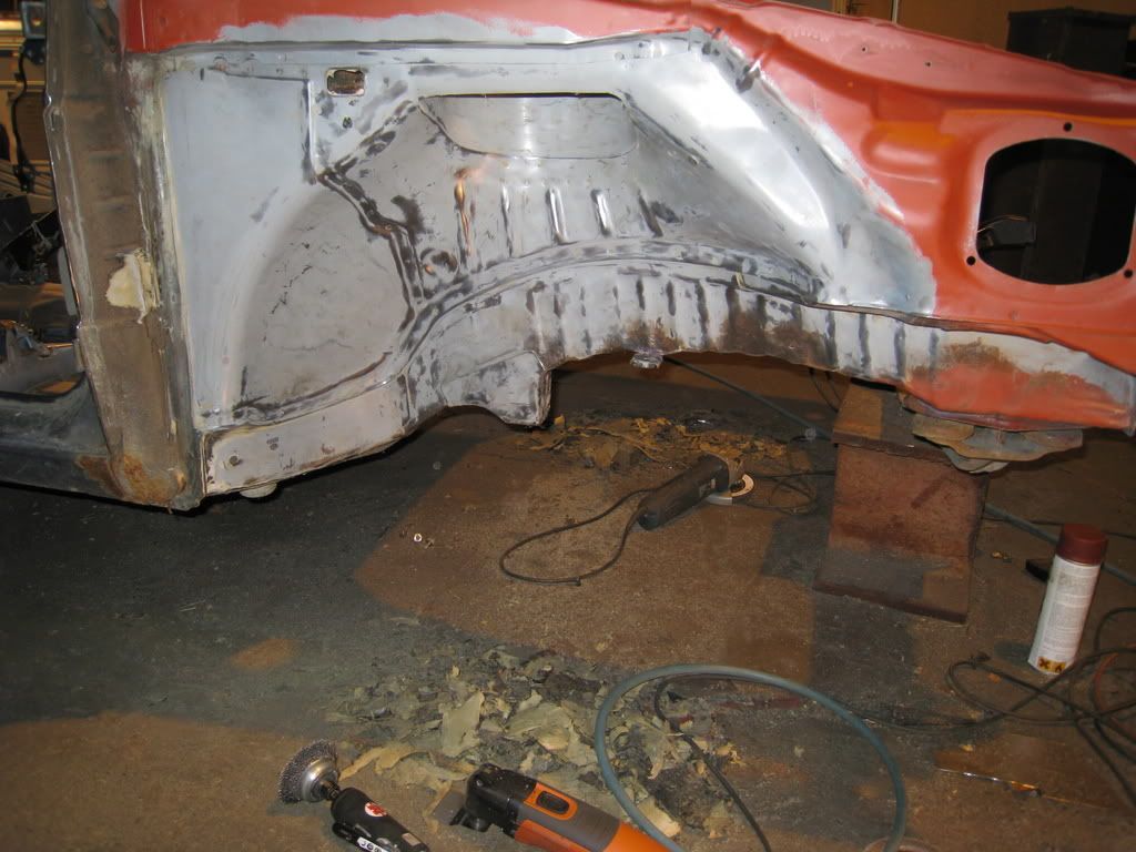

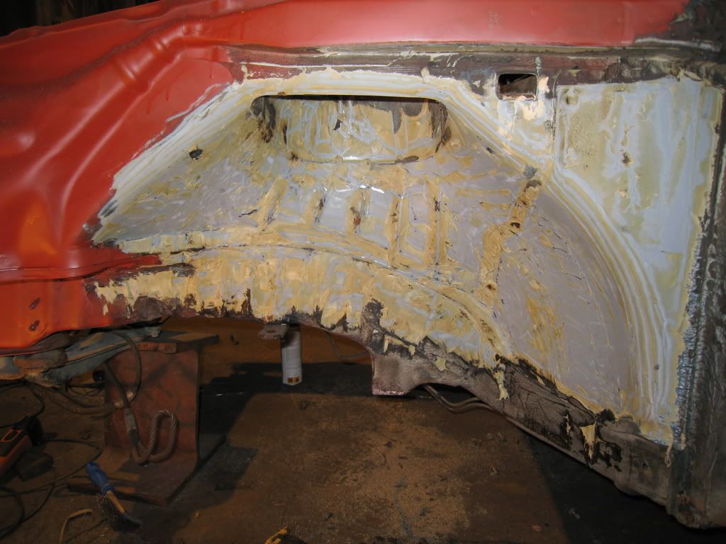

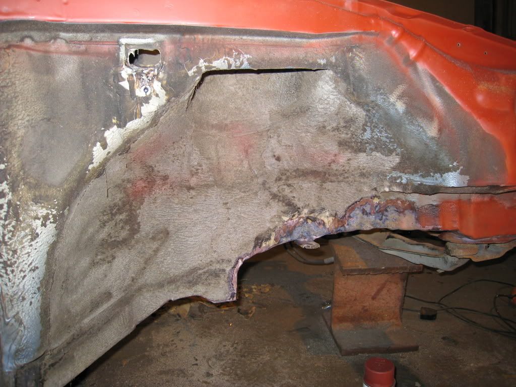

Bilde av innerskjerm før fjerning av kitt og tektyl pluss anna dritt,så svært svart på dette men men.
Her er er resultatet etter ca en time med Feins muliverktøy m. malingskrape.Begge sider er tatt så det gikk greit unna:thumb
Ca en times arbeid med luftslipe m. stålbørste er begge sider go som gull og kjerra minst 4kg lettere:D

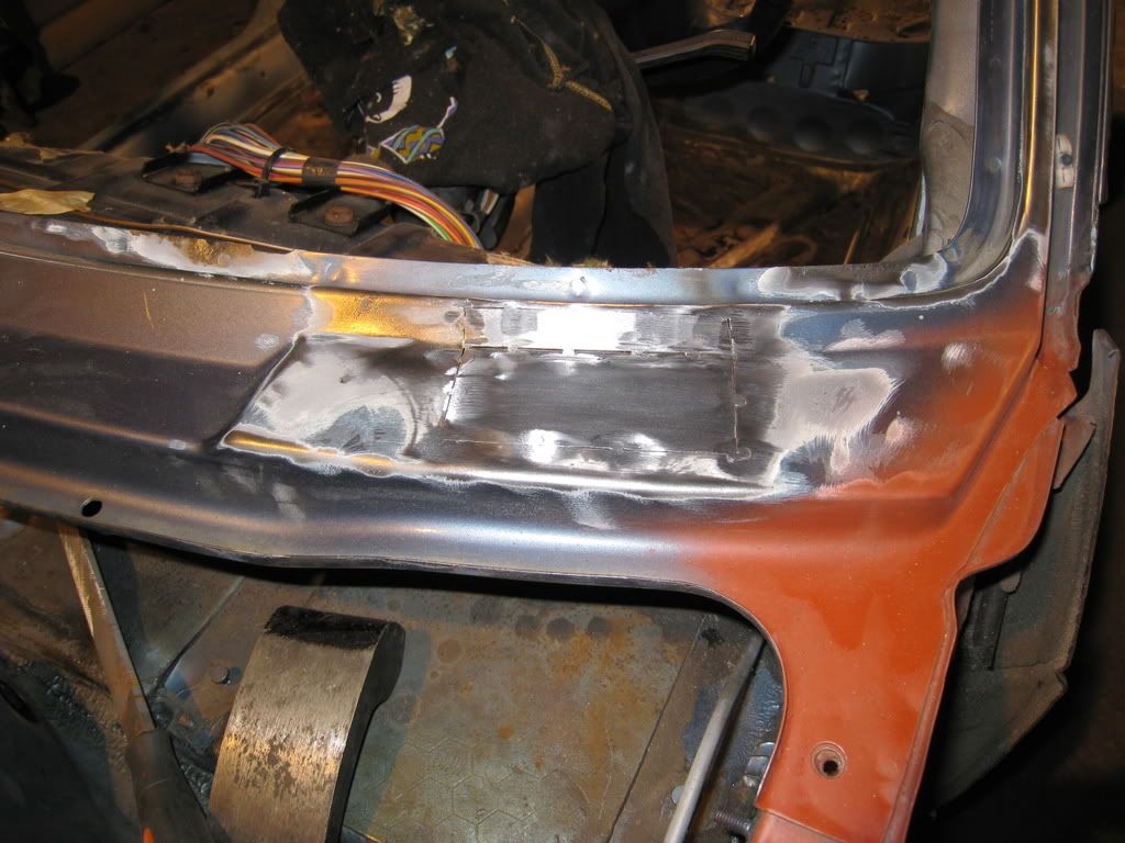

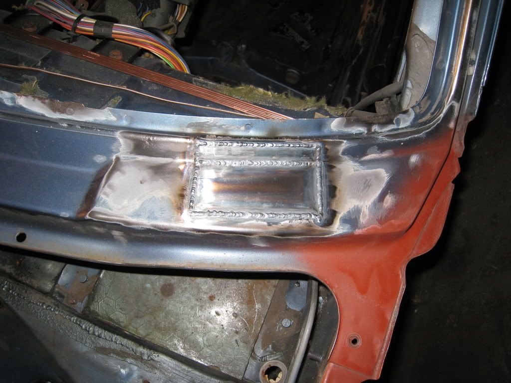

har også fått tetta ene visker hullet og skal til å sentrere det andre.
Tig sveis blir bra resultat og lite sliping/etterarbeid, anbefales!

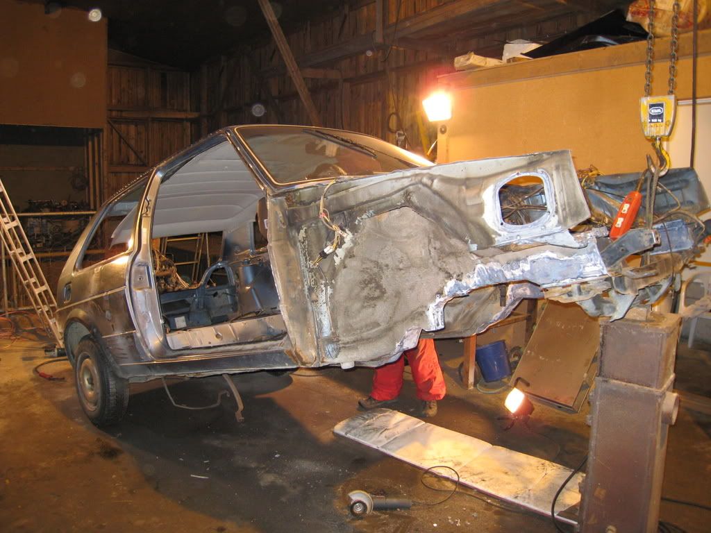

Er også i gang med å få laget meg hevbare bukker og rammevange innfestninger så jeg får snudd bilen på sida el. oppned om jeg skulle trenge det. vil bli til stor hjelp når jeg forhåpentligvis til helga får sandblåst hele understellet og komt i godt i gang med karosseri reppen:)

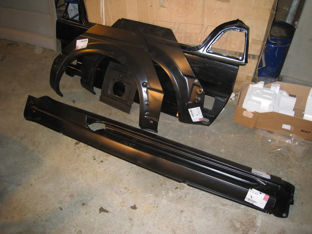

Alle de nye delene har komt og de ser ut til å passe overaskende bra heldigvis!
Her har jeg fått fjerna en kanal og starta så smått med å skrelle av asfalt belegg under bilen,kan bare si en ting om d! Jæ..a :sleeping arbeid :) men d må til!
Må skifte litt dørk plater her og der og litt på inner skjermene bak, legger også inn forsterkninger i hele delingen mellom inner og ytter kanal i stedet for bare delvis forsterkning som det er orginalt. så jeg har en del dritt arbeid framfor meg ennå men da er det verste unnagjort:cheers:
