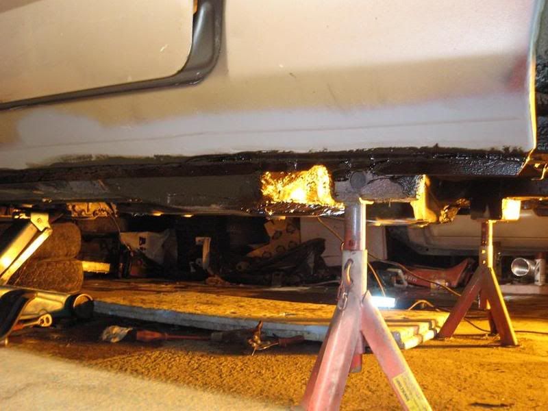

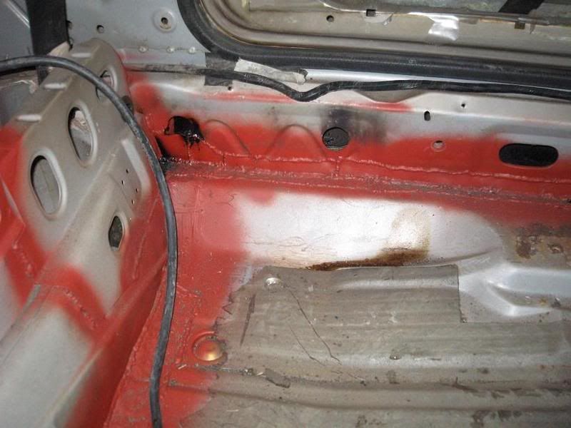

her er noe av rusta som jeg viste om DA.:uhhmmwhat?:
begynte så smått å se pån og så stoppa det med det. for der var det rust ja!!!!!! begge kanala måtte byttest, 5cm innover på golv, rammevanger, hjul buer å blæ:chicken:

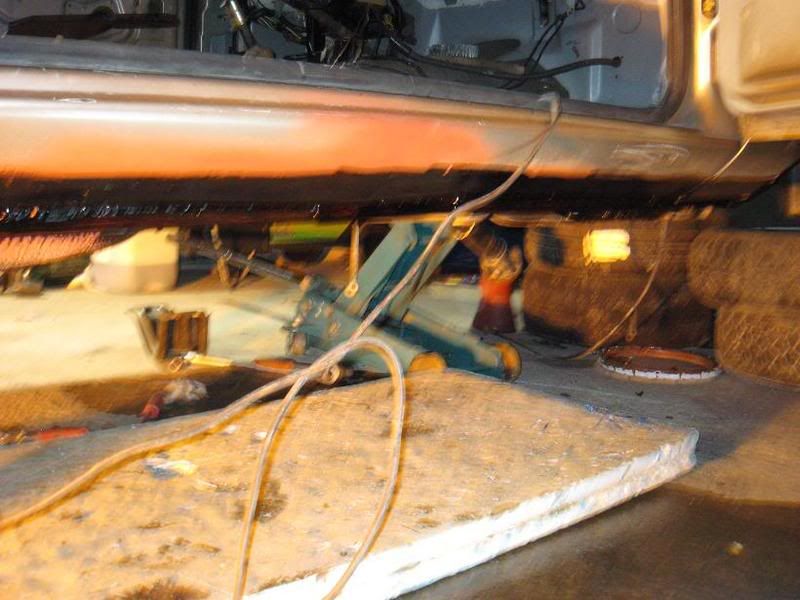

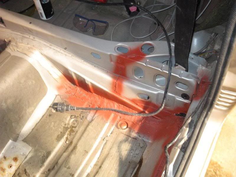

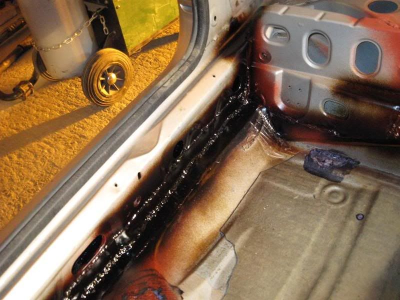

ferdig sveiset på sjøfør sia::ratatatat
å derså pasasjer sia å!
så nå er karoseriet helt rust fritt !!!!! godt gutt

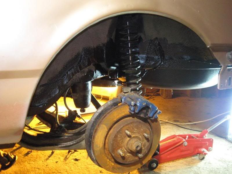

bakstilling montert i kveld med avo coilovers

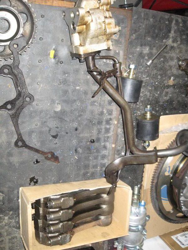

motor oppsette blir følgende:
205(2222) blokk
cos råder
cos stempler
cos gr.a toppakning
cos 4x4 oljepumpe
cos 4x4 bunnpanne

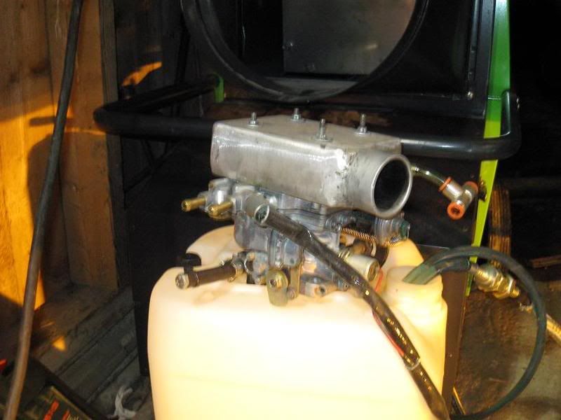

ohc 8v topp
32/32 webber dat
t-34 turbo
rs500 cooler
msd 6a tennings fosterker
tennings forskyver på trykkvakter

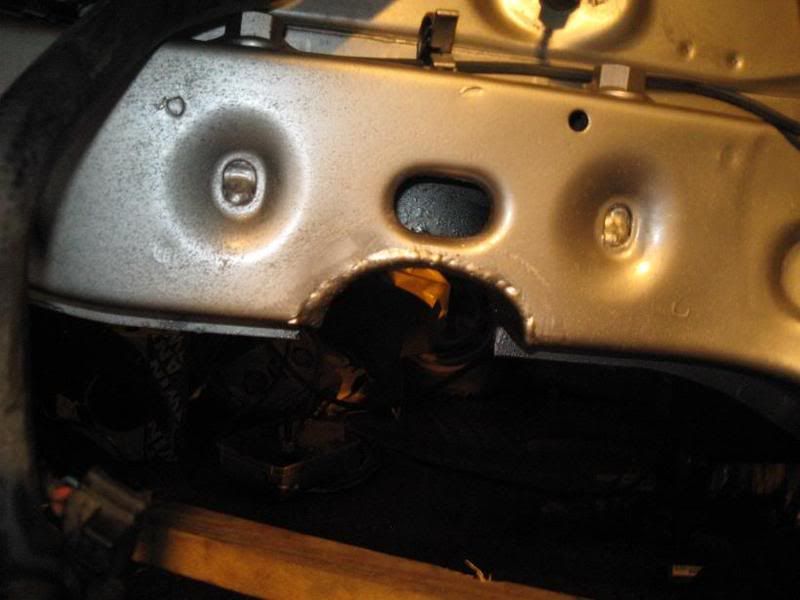

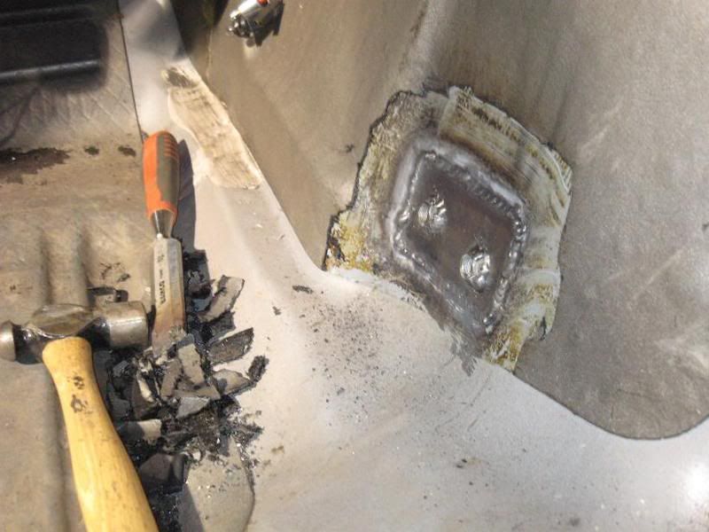

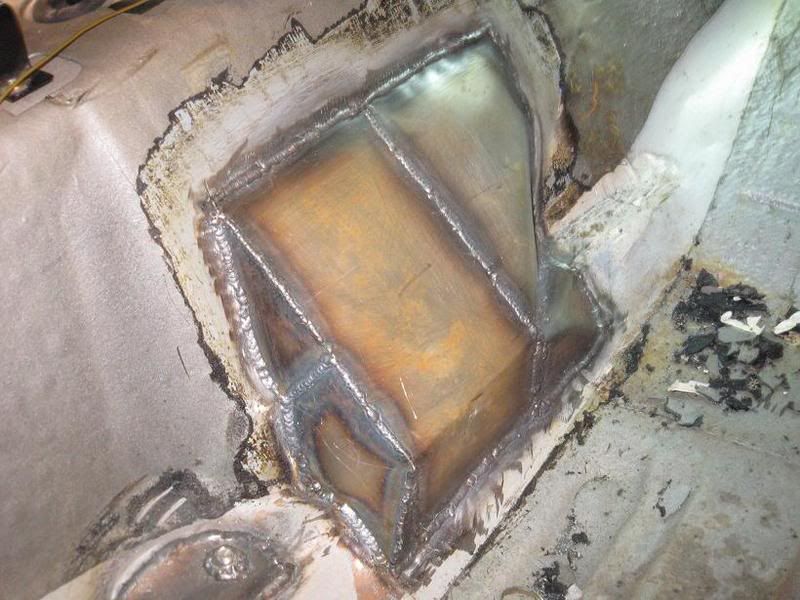

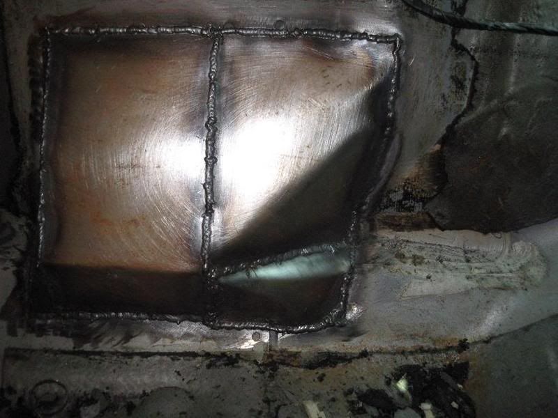

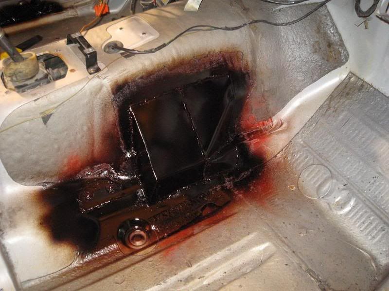

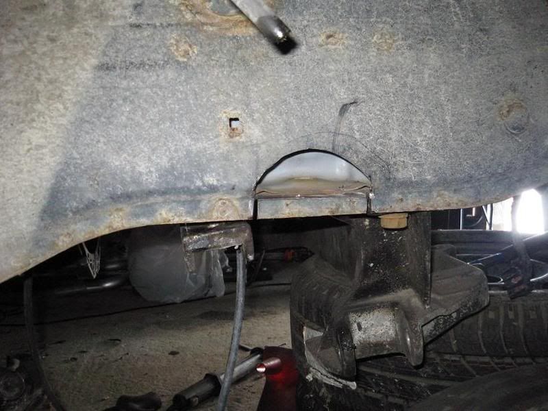

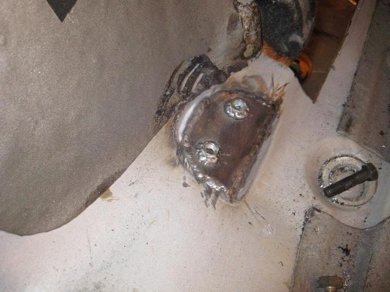

har hatt ei lita aukt utti at 3-dørsen

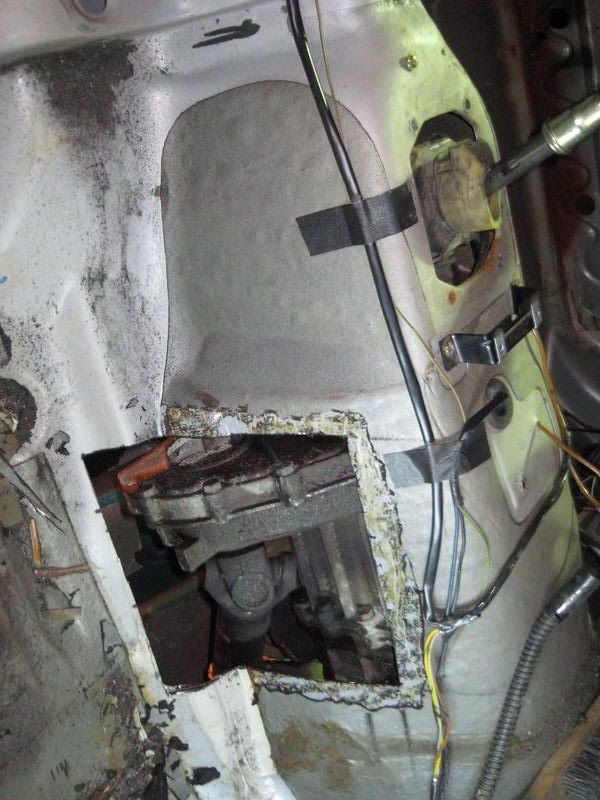

fått tetta høle åver ved fordelings kassa og laga mei forsterkninger der jeg skal fenste den nye traversen.

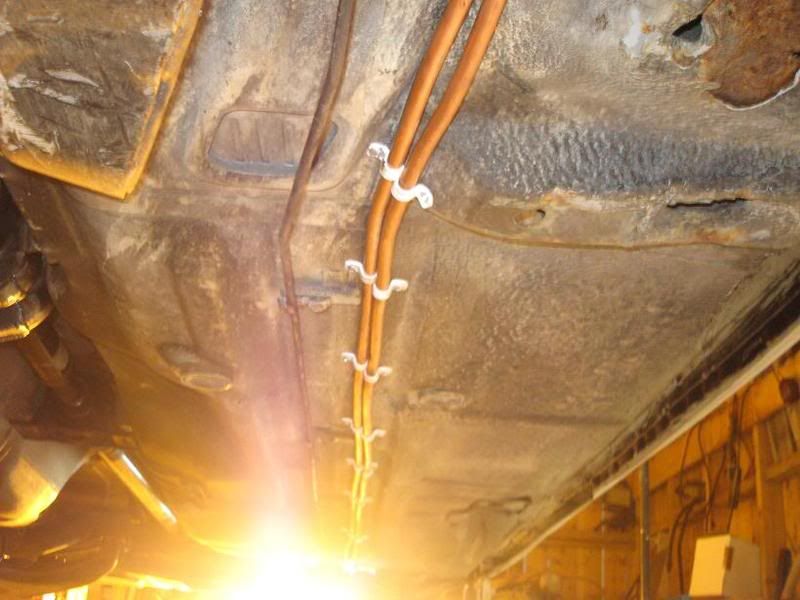

har også fått lagt opp bensinrør å greier.

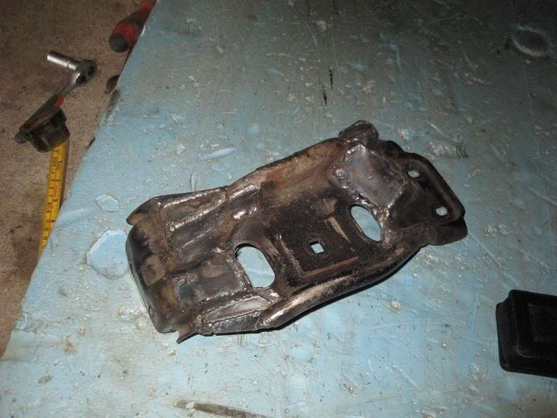

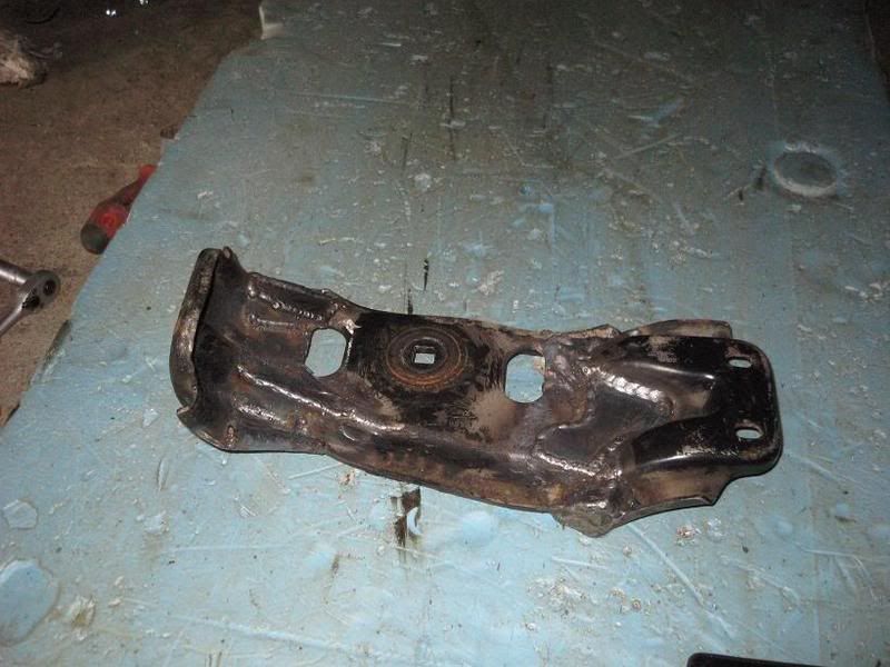

liten bilde serie:
ny travers
begynt på å kappe ut til stikkakslinger forran
nye innfestninger til travers.

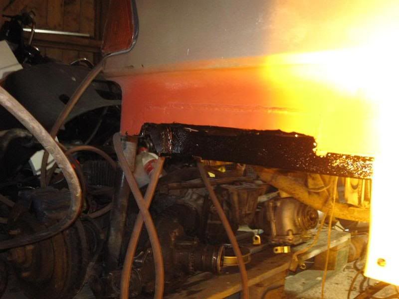

bul over fordelingskassa

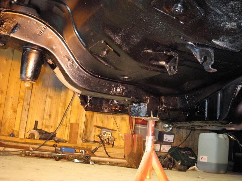

mere rust beskyttelse
bensin rør

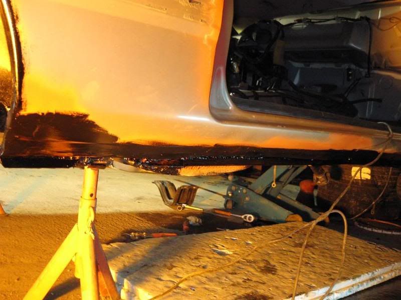

ja så er det kveld igjen å jag har fått brent av noen timer i verkstedet igjen.
i dag så har følgenne skjedd,
*lakkert alle plasser der jeg har sveisa rust med samme farge som bilen, ser nå litt renere å pent ut..

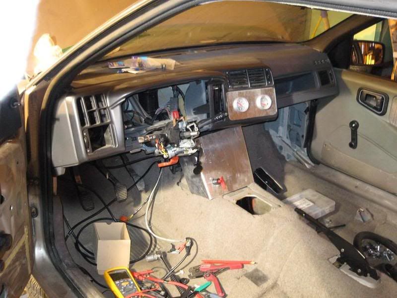

*gulvteppe , terskel listenne, side panelenne baki er på plass igjen,
* fått gjort ferdig til stikk akslingene forran på ene siden,
* fått på site del av rustbeskyttelse under.
*dratt opp strøm til bensin pumpe og batteri bak + hovedstrøms bryter.
og det er vel det. ble dårlig med bilder i kveld men skal få tatt noen igjen snart.

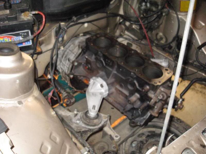

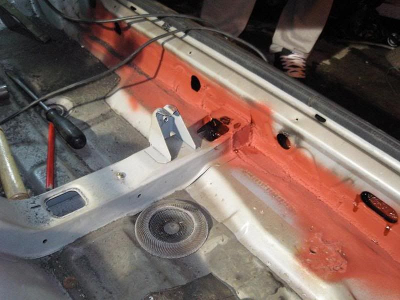

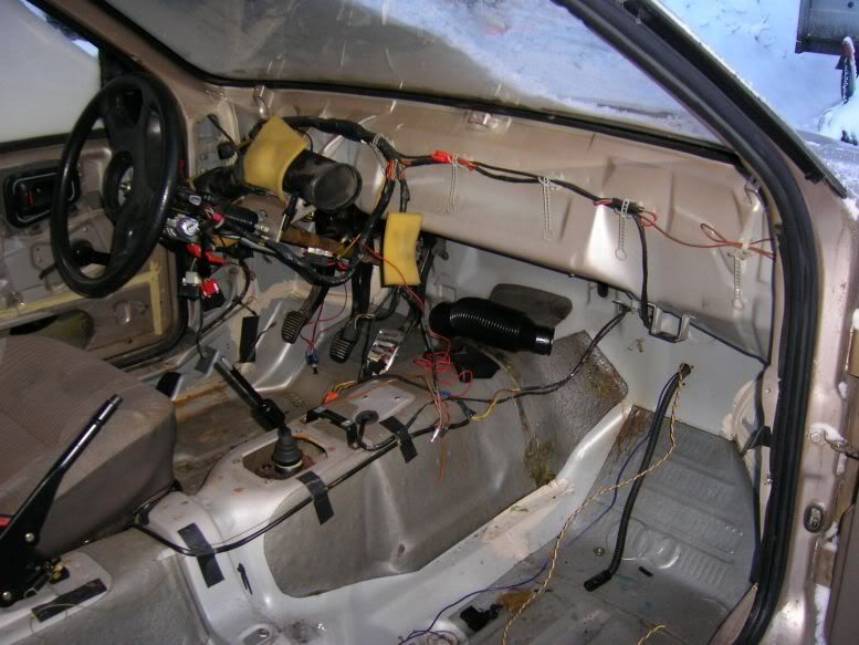

litt bedre oversikts bilde fra cupe`en:
ferdig med "tunnellenne" til stikk akslingene.

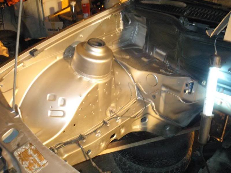

Fått vekk batterikassa og rydda opp i motorrommet litt:
Fått på strøken IS vinge å!

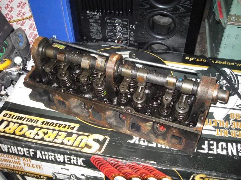

ny topp til turbo motoren å!

* ferdig strøm opplegget
*feste midtkonsollen godt
*få oppunder bensinpumpe å koble den opp.
