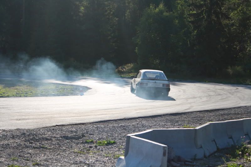

siste bilde før den ble satt inn og div oppgraderinger ble utført. tatt på gatebil hunderfossen

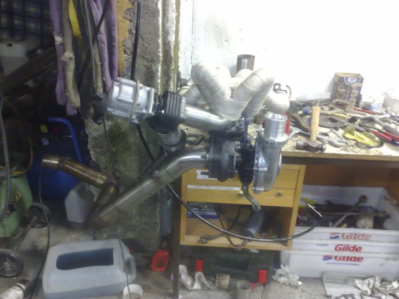

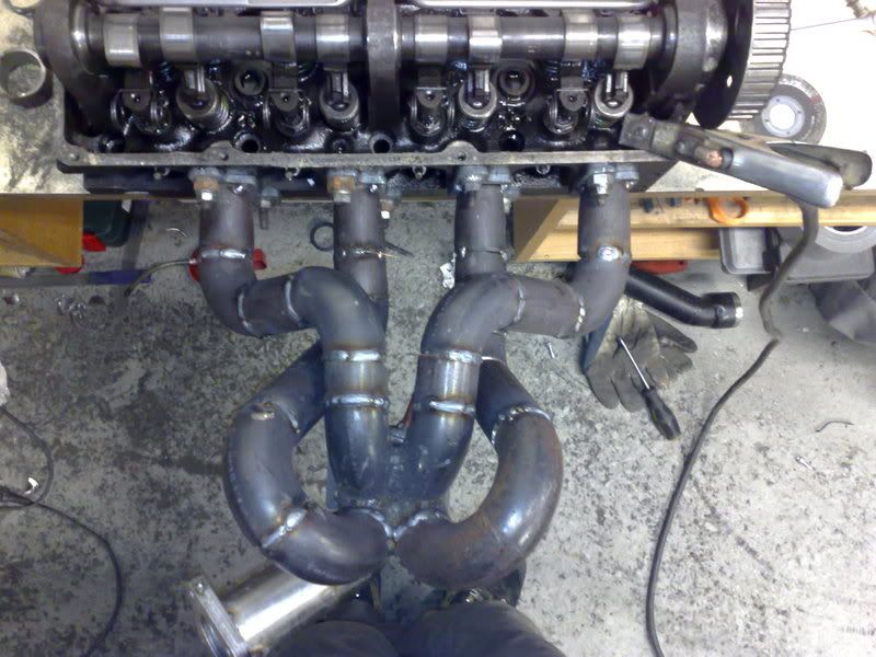

er nytt grenerør ble bygd. alle rør med helt lik legde og ca 45cm lengde fra toppen til turboflensen.

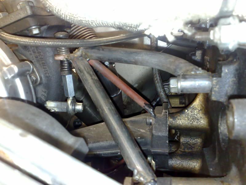

turbo oppheng

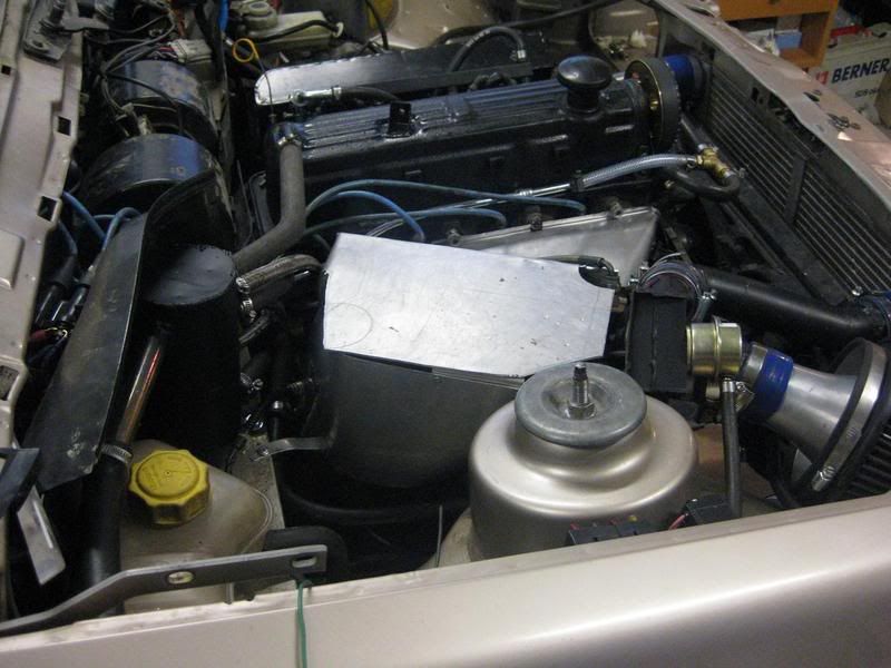

trykkrør og luftfilter ombygging:

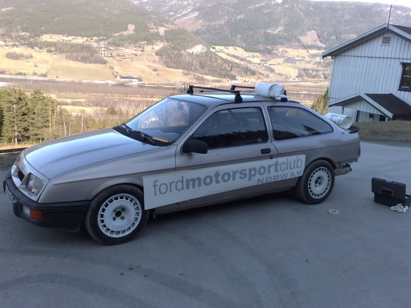

på hytta :
hjemme . god bruksbil :)

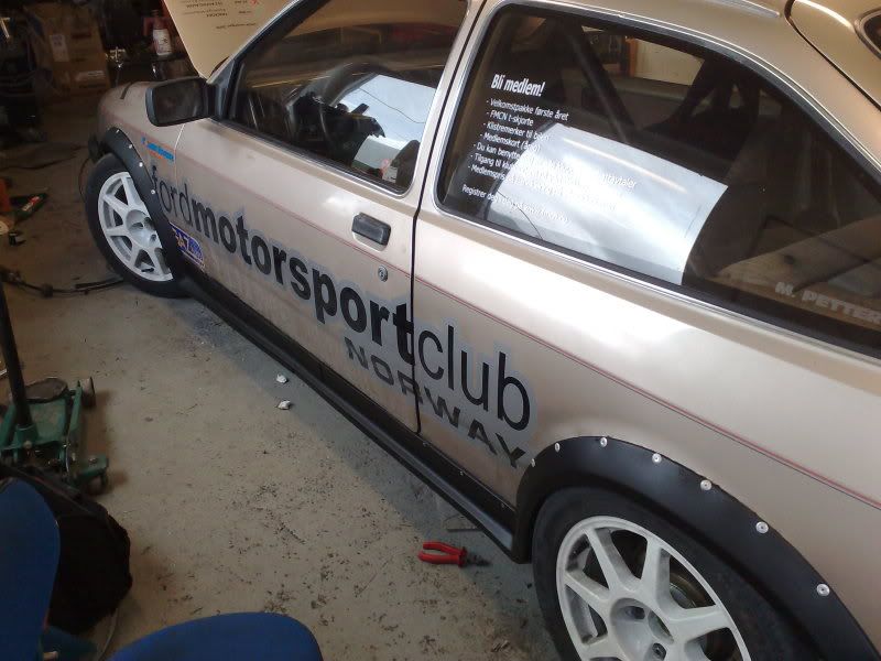

rett etterpå så kom det ideer om fmcn dekor på sierran så da var det bare å fyre opp folie maskina.:)

var slett ikke fornøyd med turbo "lagginga" så jeg gikk imot strømmen å lagde et grenrør med så korte rør som jeg fikk til . skal si deg at nå begnte det å ligne . bilen ble ikke til å kjenne igjen. de tble seende slik ut :

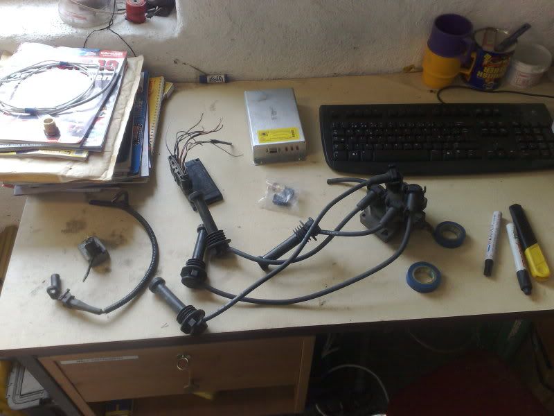

tenningsdeler ble kjøpt inn til ms konverteringa.

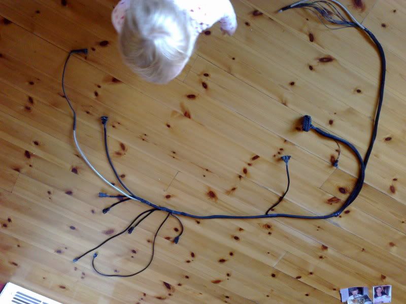

ms hjemmelaga ledningsnett.

coil pack:
innsugs sia.:

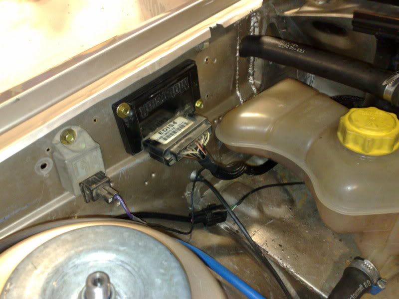

tennings modul:
ms hjerna.:

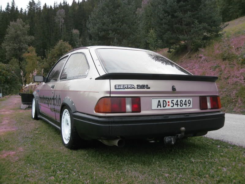

bilen brukes til alt fra bane kjøring til camping vogn drager på treff hehe
å så en liten fil snutt med 2.5" og 1.4 i ladetrykk
bilen har funka uten et feilslag i hele sommer :) bare en helmasse kjøre glede :) og et forykende høyt dekk forbruk.

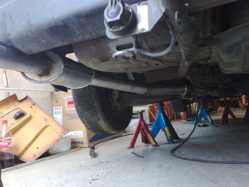

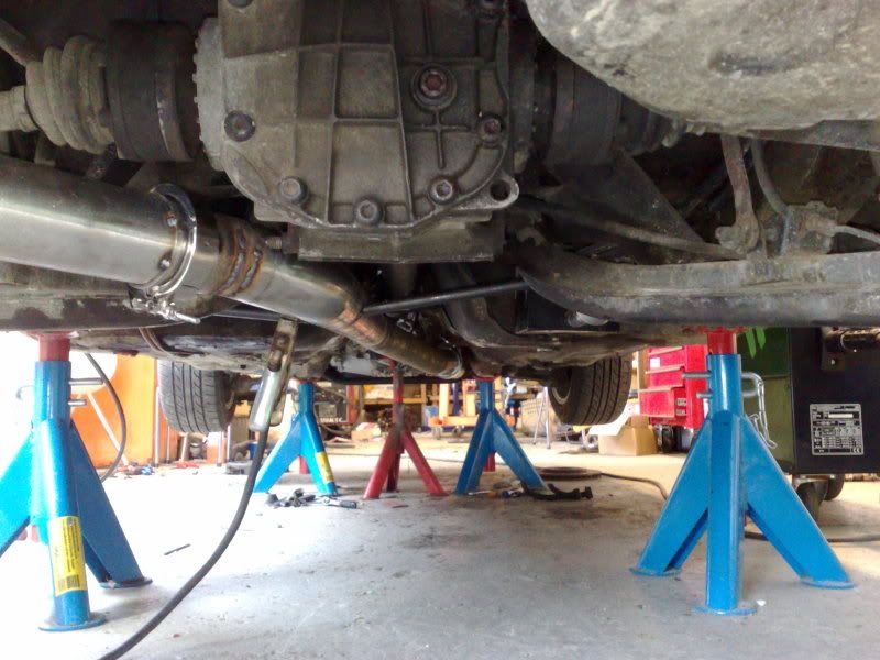

så på sen sommeren ble det bestemt at ny eksos skulle bygges:) 3"
her er det gammle:
og det nye er på gang :
traver i veien men ble bygd om . har ikke bilder :
ei potte bakerst

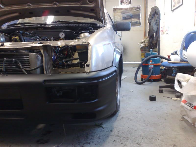

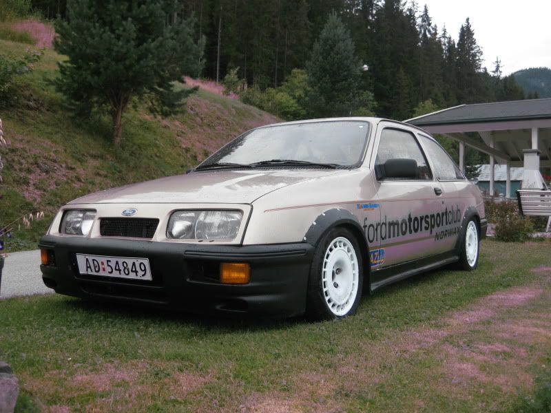

vingebil fanger innkjøpt :
og her har jeg teipå på noen breddere jeg hadde liggende:

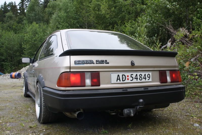

syns det ikke ble så verst så da var det bare å kappe bort skjermer å poppe på breddere :_) svart matt selvfølgelig:)
her med revolution 9x16"
så ble jeg ferdig å da ser det slikt ut med 9.16 bak og 7.5x16 forran:
så litt testing med og uten cos vinge . ble uten :race

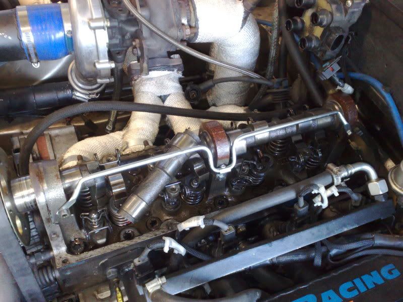

så ved fult gasspådrag så ble det plutselig ingen pådrag :) haha
sprekt ventil hette :
var en eksos ventil som ble bøyd:)

så det er slik ståa er i dag . et topp med bøyd ventil . men ventil blir rettet :) hehe på mandag . da er bilen i drift igjen.:)

Nei for pokker. Der satt skiltet bak i vater igjen. Greit, én ting. Du kunne jo ha lagt litt (mere) sjel i å vatre opp Ford Motorstopp dekalen på siden. Når jeg ser etter heller de ikke engang samme veg på hver sin side. :D
PS! Jeg er litt imponert over både bilen, byggern og selve tråden. Du er muligens Norges svar på therealpinto i byggeskikk. Dette er mat for \prosjektforumet. :thumb Vad tycks?
Bilforumet.no
Super Moderator
Hakkum
Som Skoby har jeg også en ting å pirke på. Den STYGGE teipen du hadde lagt på lyktene så helt jævlig ut men ser nå på siste bildene at du har tatt av igjen så da ble jeg utrolig lettet. Det er så ufatterlig 14'is å teipe på lyktesenkere. Bra du tok til vettet;)

hehe . joda . det skilte hang vell på skakke i sira et år før jeg selv så på bildene at det hang på skakke , hadde faan ikke lagt merke ell til det jeg . := hehe
joda sklle vell irgun gjort det . men det skulle skje FORT. å da skjedde det fort. bare klina det oppå . :) hehe men ikke så nøye da dette ikke er noen utstillings bil akkuratt.

i morgen får jeg også ny eksos ventil siden den ene tok kvelden når kammen min knakk her for ca 2 uker sia.
