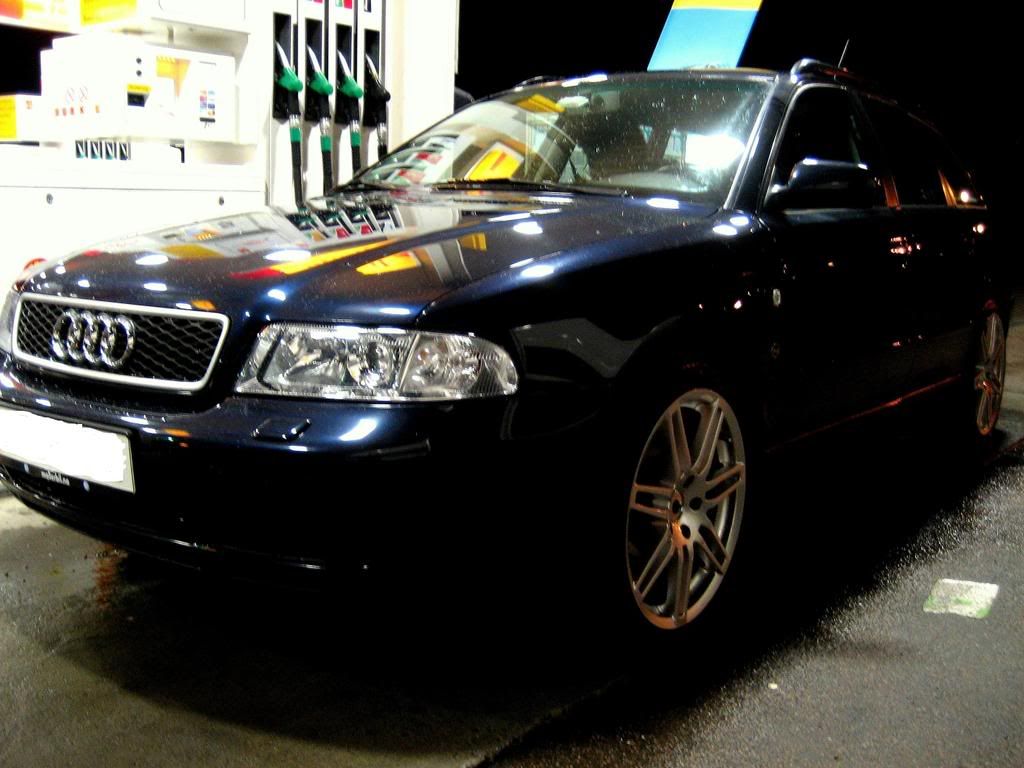

Hei! Da har jeg fått på nye 18" RS4 II felger. Ble virkelig strøkent
altså! De hadde ikke mer AUdi-merker til å feste på felgene, men
skulle ettersende det til uka. Så det blir bra :D Merker at bilen er
en heeeeelt annen. Ikke bare ser den mye freshere og bedre ut, men jeg
føler at selve bilen sitter litt mer klistra på veien. Nå må jeg jo få
kjørt inn felgene, før det blir helt prima, men dette var virkelig
over all forventning.

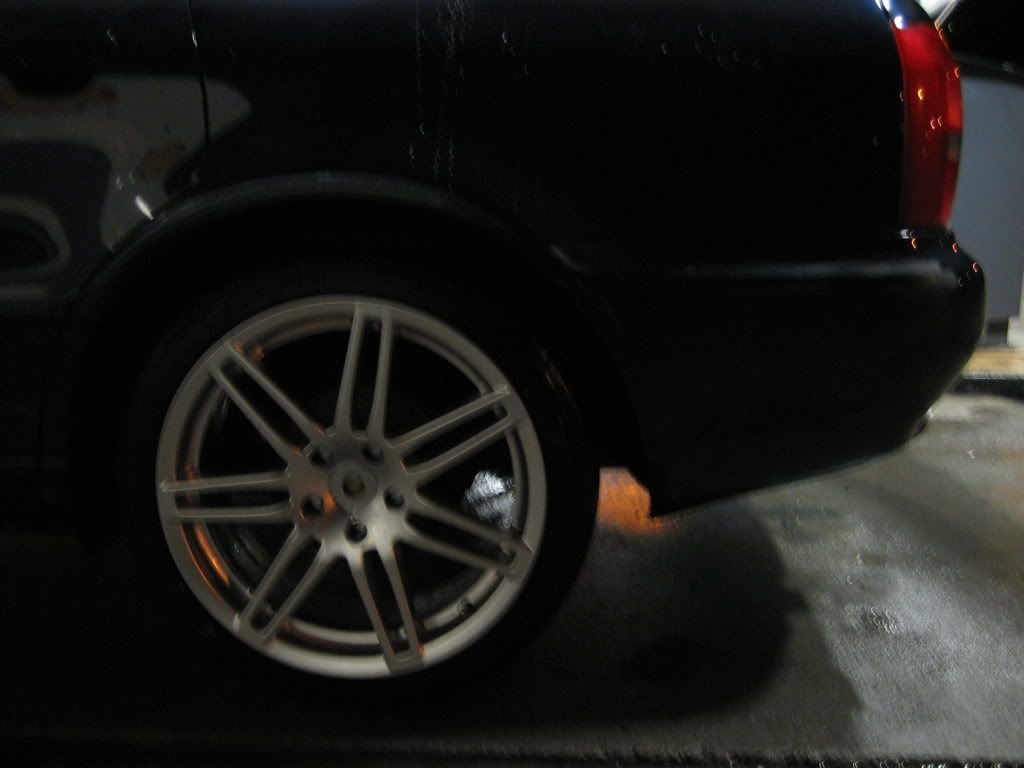

-På Sharif spurte de meg, spurte om jeg ønsket å ha de litt
lenger ut til siden enn vanlig. Altså snakk om 1 cm, så det så vidt
skulle stikke utenfor hjulbuen. Kompisen min som kan ALT om biler var
med, og sa at det var det kuleste og beste. Det stikker for øvrig ikke
ut fra hjulbuen, men er rett innenfor. Kompisen min fortalte meg i
ettertid at dette i teorien ikke var lovlig, noe jeg ble litt arg
over. For vognkortet sier jo hva som er tillatt. Hva skal jeg si/gjøre
dersom politiet SKULLE stoppe meg?

Så lenge flaten som er i kontakt med dekket er utenfor buen er det ikke noe problem.
Det som er at hvis innpresset på felgene er f.eks. 35, vil du ikke få det godkjent hos Biltilsynet hvis de legger merke til det. Orginalt innpress er 45, og du kan max gå opp eller ned 7,5.
MEN, på EU-kontroll vil de ikke bry seg om det. Har heller ikke hørt om noen politimenn som har brydd seg heller.
