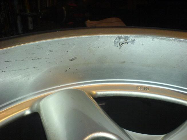

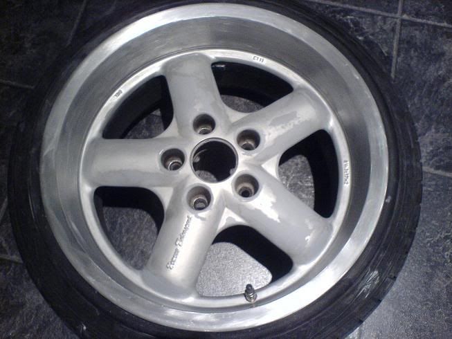

Jeg tenker jeg skal restaurere felgene på BMW'en min før sommeren. Nå har jeg fått et tips om en som kanskje kan fikse syredypping og pulverlakkering...
Men jeg tror det blir litt for mye bry, trenger kun lakk på fronten slik at jeg slipper å venge av dekkene.
Felgene er noen 5 eika Hamann felger med brei kant. De har vert små lakkert før ser det ut som, men de har ikke hatt klarlakk på ser det ut som.
Så hvordan skal jeg gå frem viss jeg skal få desse pene? Jeg har litt bakgrunn med sparkling og lakkering (boks).
Skal jeg matte dem ned, sparkle såra (stål sparkel??) og levere de til lakk eller må de pusses helt ned?
Går det an å lakkere med vannbasert lakk over den lakken som er der allerde?
Fargen skal være ca. den samme. Om dere ikke har noen andre forslag? Kunne kanskje vert litt mørkere grå enn de er nå.
Håper på et par gode svar her:)
Fant ikke noe bedre bilde i farten....:(

Er som alle andre lakkeringer, der hvor det er steinsprang eller hakk/andre skavanker må det pusses ut, der hvor lakken på felgene er fin er det bare å matte ned.
Happy painting! :)
Edit:
Glemte en ting, selv bruker jeg syregrunning eller epoxygrunning som isolator mellom den gamle og den nye lakken. Lakkerer felgene med vanlig vannbasert billakk

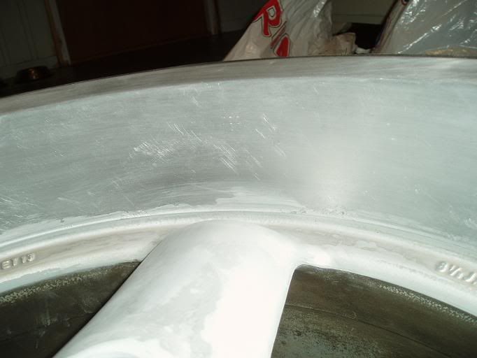

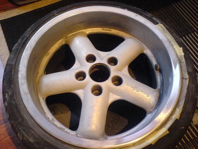

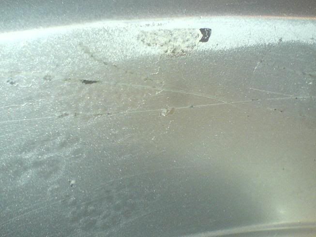

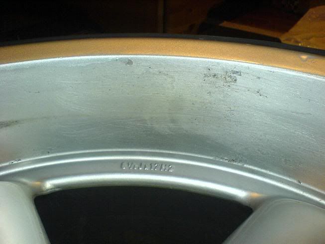

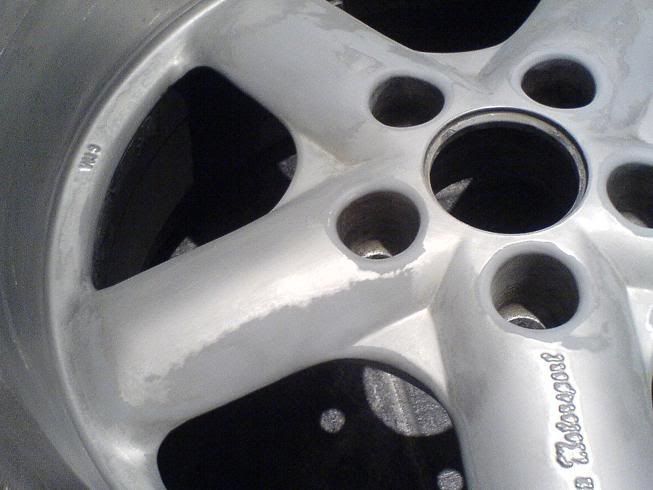

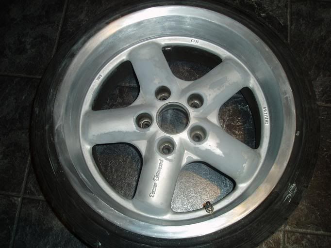

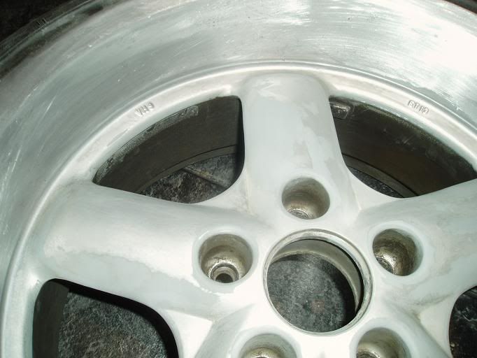

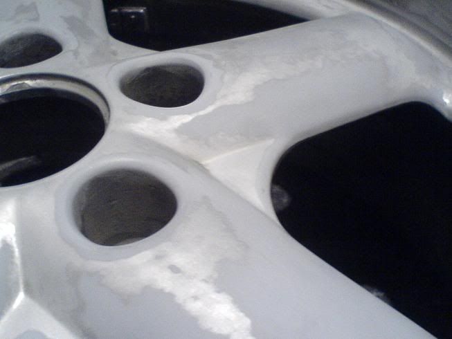

Right! Nå har jeg hatt felgen med på jobb som sakt og holdt på å pussa. Ser meg ferdig med senteret på denne felgen nå, håper ikke de andre er så veldig mye verre!
Tenkte kanskje å høre om han kunne pensle Hamman Motorsport logoen i bilen's farge før han legger klarlakk på. Har en liten skvett med lakk som jeg fikk med når jeg kjøpte bilen ser du!

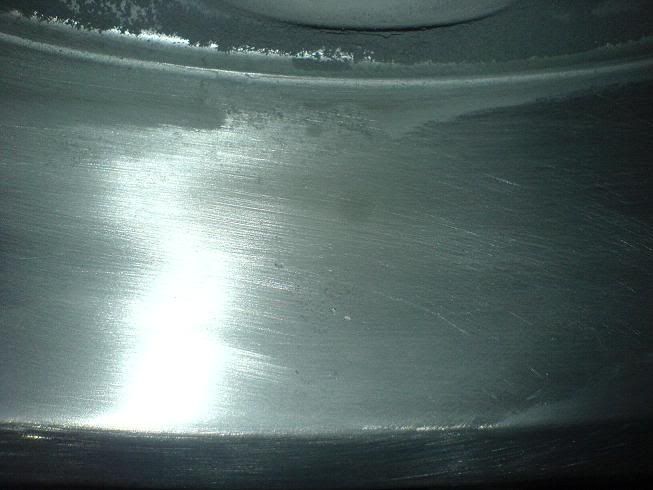

Testa med litt Autosol på et lite felt der nederst

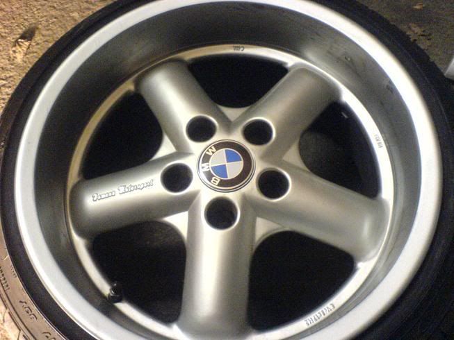

Og slik ser den ut nå:

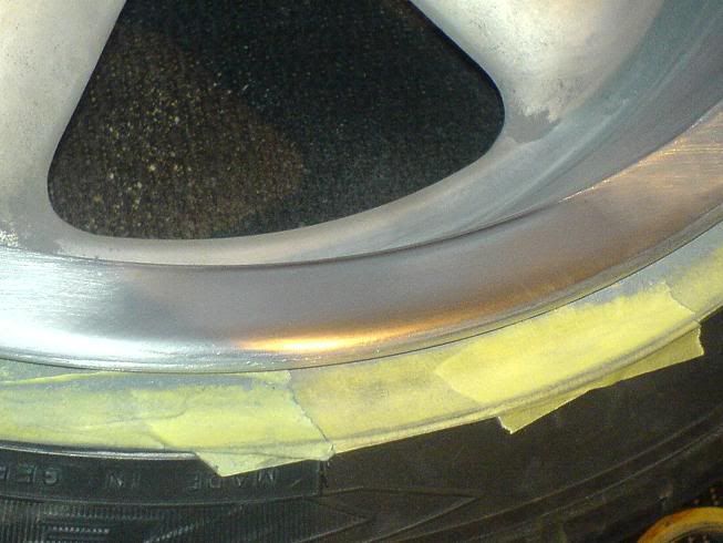

Kommer til å pusse med 400-600- vått 1200 og vått 2000 og så polere.. Må jo ha klarlakk over, viss ikke eirer jo aluminiumen! Alle felger med polert alu kant har jo klarlakk over, det er vel de i rustfritt som ikke har det mener jeg..
Alu felger har klarlakk på kanten ja :P Mine hadde nå værtfall det siden de fort blir blass å mørkere,osv osv uten. Gasolin.no har klarlakk til felgene dine :D Klarlakk for bart metall [10200] - 182,00kr : Gasolin.no, Spesialverktøy for entusiaster!
Kunne polert kanten med dette polerings midlet hvis du ikke vil lakke kanten, er jo ikke noe problem å polere felgene 1 gang i måneden. Gjør du sikkert uansett. Aluminiumspolish [V130] - 150,00kr : Gasolin.no, Spesialverktøy for entusiaster!

Har ombestemt med angående høyglans poleringen, går heller for blank men "matt" finish. Noe sånnt som det er på de felgene som sitter på Volvoen min.
