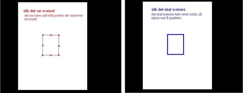

det var åpene skjøter på sveisen, så jeg måtte sveise den selv. når det er bærendes konstruksjoner SKAL det helsveises.
den tettningsmassen hadde de lagt over i kanten der hvor bagasjeluka går ned. rett over lykta, så hver gang jeg åpner bakluka så ser jeg den stygge hvite stripa som bare er klæsja på med en finger ligger der.

tror du har misforstått meg litt.
i skjøten her, mellom den sorte(nytt metall) og den røde(bilen) var det punktsveiset(heftet om du vil) med et mig/mag apperat.
HER (under sparkelen) var det laget punkter(hefter) med sveis.
det vil selvfølgelig ikke holde tett når det er en glippe på 1 mm der.
er fullstendig klar over at fremskjermer og nye deler punktsveises med punktapperat.
laget et bilde for at du skulle forstå lettere
det skal fårestille et panser, den hvite delen er panseret, den hvite delen innenfor den sorte firkanten er det nye metallet, altså, den sorte firkanten er glippen mellom det nye metallet og det ordinære panseret.
bildet til venstre viser hvordan det var sveiset.
bilde til høyre viser hvordan det burde ha vert.
når vi kommer til "tettningsmassen" sa jeg aldri at det var sikaflex, det er vanlig hvit våtrumssilikon som var tettet med, og det går det ikke an å lakke på. Kunne godt tenkt meg å pirka litt på den lakkerte sikaflexen din, ja :) se hvor godt det holder
